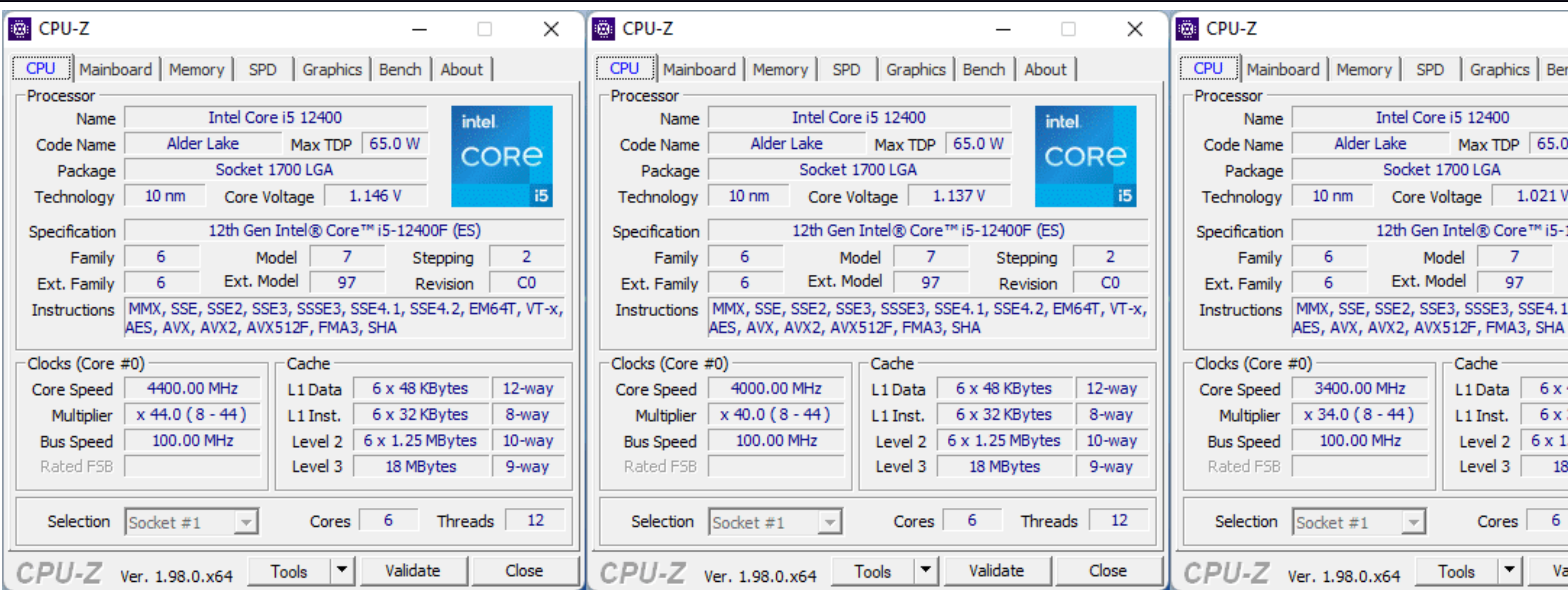

Zum 12400er gibt es diese Screens falls sie stimmen
