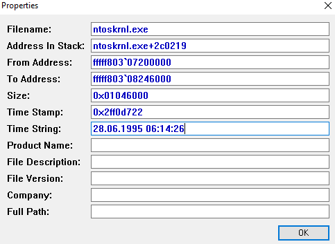

Seit kurzem hängt sich der Graka Treiber immer wieder auf, ab und an gibt es auch mal einen Bluescreen wenn ich die Karte nutze (Spiele, Furmark, teilweise auch in Videos im Browser) Also Spiele, Furmark o.ä. geht einfach aus und der AMD Treiber meldet ein Timeout Problem. Ab und an gibt es auch mal einen Bluescreen, vor allem bei CSGO, Bluescreenview sagt:

Ich finde das Datum im Screenshot merkwürdig. Geht die PC Uhr richtig?
