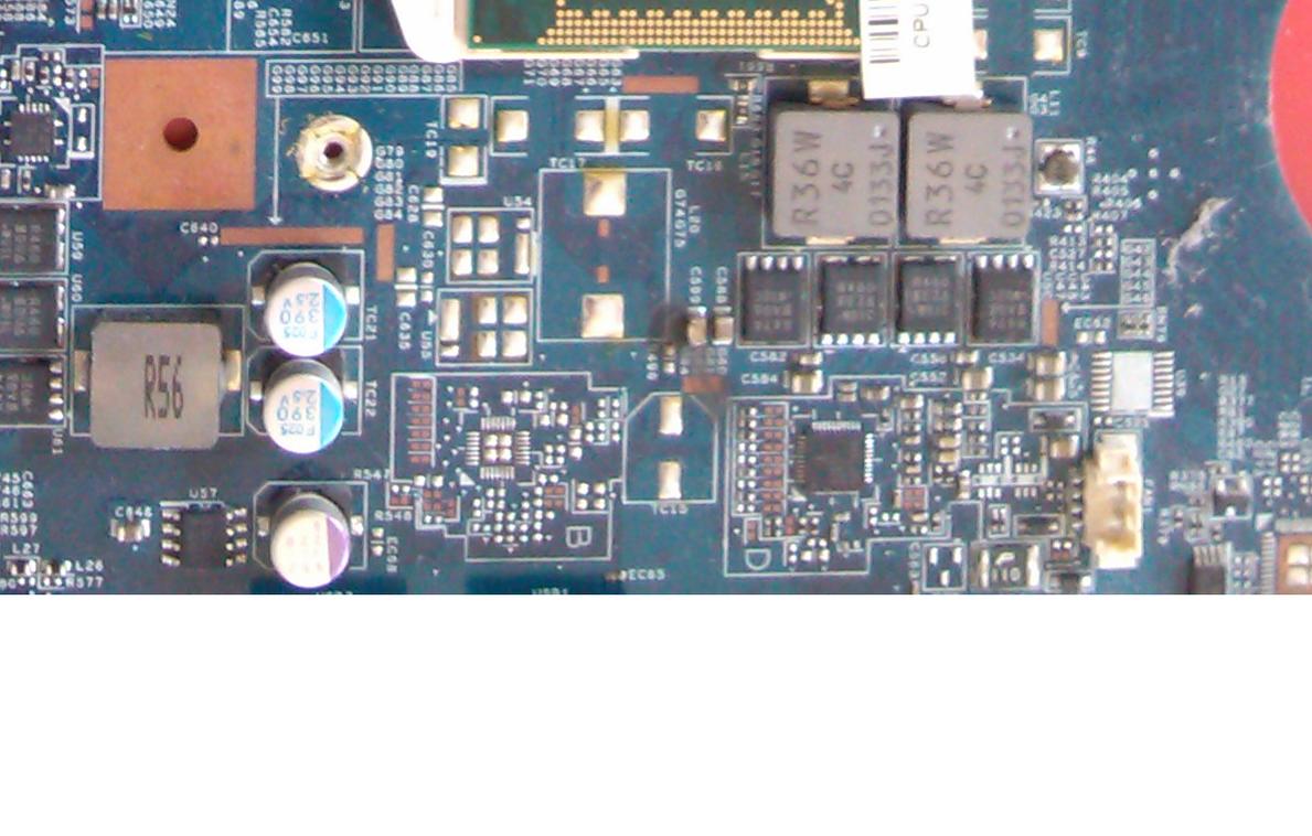

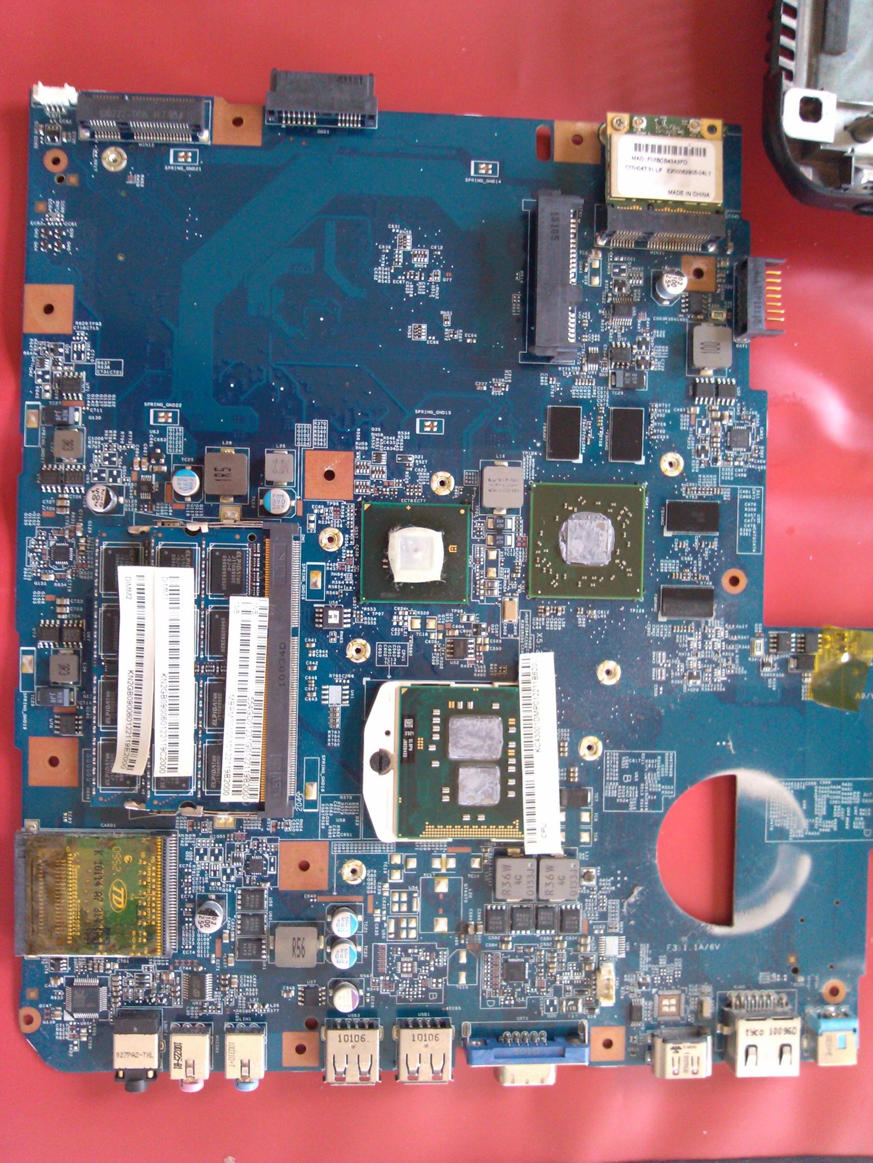

ich wollte mal eben wissen ob der temperatur anstieg beim zocken auf meinem notebook davon kommt das ein kleiner kondensator kaputt ist. seit ein paar tagen habe ich beim zocken selbst wenn ich das game nur auf mache schon 10 grad mehr in der anzeige dachte erst es is der lüfter hab das teil aufgeschraubt und den lüfter gereinigt und neue paste aufgetragen aber an der temp hat sich nicht viel geändert bei der reinigung ist mir erst aufgefallen das ein kleiner kondensator kaputt ist (leicht durch geschmort) aber habe sonst keine probleme mit dem notekoob
kann man den kondensator ersetzen oder lieber nichts machen bevor er den geist ganz auf gibt ?

der is unter dem cpu das sind 2 kleine kondensatoren der eine ist leicht braun gefärbt hoffe das kann man erkennen
Also ich kann keinen kaputten Kondensator erkennen, kannst du mal eine Detail-Aufnahme machen?

der linke ist auch leicht offen auf der linken seite wie ein großer riss und das ist auch erst seit ein paar tagen so das der so heiß wird vorher hat die kühlung voll ausgereicht selbst bei tage langem zocken konnte man den lüfter fast nie wirklich hören und richtig heiß wie jz wurde der auch nichts
Also entweder bin ich blind oder ich weiß auch nicht.
Jedenfalls kannst du den ohne Probleme austauschen, sofern du dir das zutraust.
Würde ich dir sogar raten, bevor der noch explodiert o.Ä.
Ich hoffe, du hast auch mal die Heatpipelamellen gereinigt, denn der grosse Staubkreis deutet schonmal dadrauf hin, das diese total verstaubt sind. Also nicht nur den Lüfter reinigen, sondern den Lüfter richtig entfernen. Das sollte man eigentlich alle 2 Jahre machen.
Hi, klar kann das an dem defekten SMD Widerstand liegen. Durchaus möglich, dass deine CPU-Spannung jetzt angehoben ist. Aber warum geht der kaputt? Wahrscheinlich ist da mehr im Argen. SMDs tauschen ist möglich aber schwierig. Man benötigt eine sehr feine Lötspitze und viel Fingerspitzengefühl. Ich würde den jedenfalls tauschen (lassen).
ich hab schon in der smd gearbeitet und reperaturen durchgeführ ich könnte es machen mir fehlt nur die kleine lötspitze und das richtige bauteil ;)
den lüfter habe ich von der heatpipe entfernt und auch die lamellen an dem lüfter gereinigt da is alles wieder sauber
es kommt auch wieder mehr luft aus den lamellen hinten aber er ist nach wie vor heißer :/
