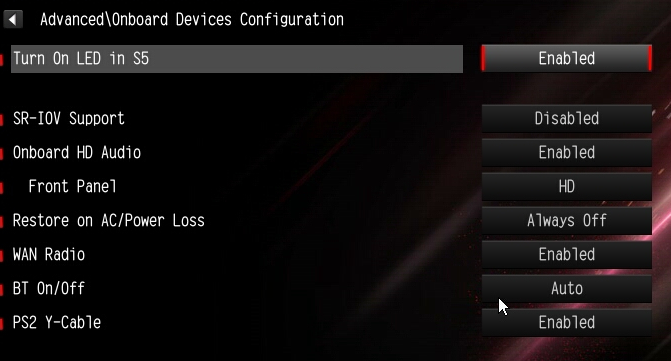

BIOS/EFI: Advanced\Onboard Devices Configuration -> Restore on AC/Power Loss steht auch auf POWER OFF?
Falls Power ON eingestellt ist, dann ist hat den PC exakt das Verhalten was eingestellt war.

Also ich kenn es von vielen PCs das die mal kurz für wenige Sekunden angehen wenn man sie ansteckt.
Hochfahren eigentlich nur wenn die passende Bioseinstellung gemacht wurde.
Sieht es im BIOS bei der Einstellung Restore on AC/Power Loss so aus?
