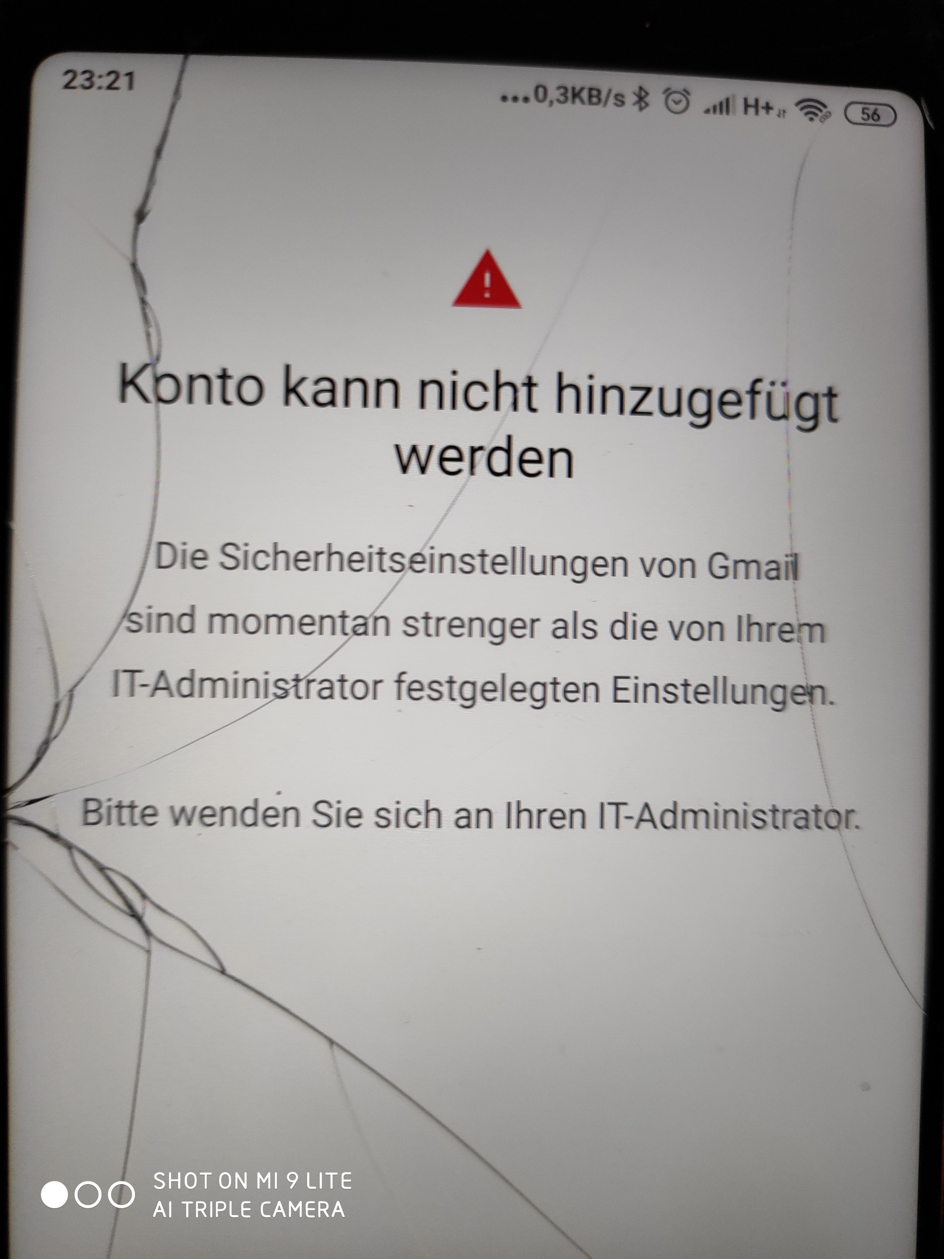

Bei Exchange habe ich folgendes Problem aus dem Screenshot.
Evtl ist das auch der Grund, warum die letzten Kontakte fehlen.

Exchange-Konten lassen sich seit dem letzten Update nicht mehr mit GMail synchronisieren. Gmail will administrativ auf das Smartphone zugreifen und Exchange bzw. Microsoft unterbindet das (natürlich).
Wenn du Exchange nutzen willst, musst du (zumindest vorerst) einen anderen Mail-Client benutzen. Outlook zum Beispiel.

Das Problem hatte ich am Wochenende in der Verwandtschaft! Genau mit derselben Fehlermeldung, wie in deinem Screenshot. Es war ein Konto unter Gmail, kein Nine installiert und auch kein Outlook für Android.
Im Playstore habe ich Gmail "deinstalliert", wobei im Grunde nur Updates deinstalliert werden und Gmail wieder auf einem alten Stand kommt. Zusätzlich habe ich bei Gmail die automatischen Updates deaktiviert. In der Zwischenzeit hatte ich auch die App-Daten und App-Cache von Gmail gelöscht. Ob das was half, weiß ich nicht. Jedenfalls ging es dann wieder.
Zusätzlich kam über outlook.com dann aber gleich eine E-Mail, die fragte, ob man anderen Apps außer "Outlook für Android" benutzen will und konnte dazu einen Link anklicken.
Alles sehr undurchsichtig.
