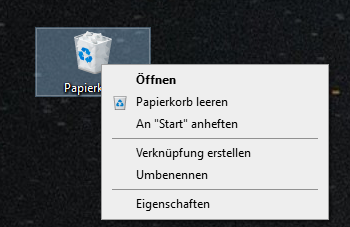

Wie der Titel schon sagt geht bei mir das Fenster aufm Desktop nachm Rechtsklick nach links auf.
Kennt das jemand ? Ich wüsst nicht woher das kommt. Gibt doch da keine Einstellung, oder ?

Also wenn du es auf einem Icon machst, geht es nach rechts auf, wie hier?
Aber im freien Bereich nach links?
Im Explorer auch nach rechts?

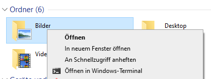

aufm icon auch nach links
einfach mitten aufm desktop klicken, nach links
is doch net normal ? lol
edit: auch im explorer

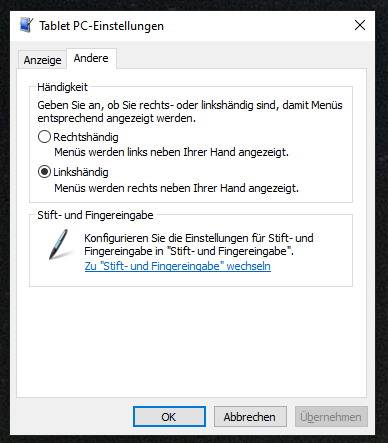

Diese Einstellung anpassen:
Edit:
Win-R und das eingaben, dann kommt man da schnell hin:
Code:
shell:::{80F3F1D5-FECA-45F3-BC32-752C152E456E}
Reaktionen: Gothic47 und Millkaa

Siehste jetzt hat es "klick" gemacht. Genau das scheint die Lösung zu sein.
Reaktionen: conglom-o, piepenkorn und tollertyp
Besten Dank, die tablet einstellung hats gebracht. wie soll man denn da drauf kommen. ^^
