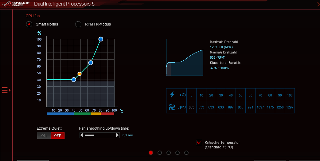

Beim Lüfter ist das zu beheben indem man zwischen 3-8 Sekunden Angleichzeit einrichtet, kann ich bei mir über die Asus Boardsteuerung einrichten. Ansonsten hilft nur sämtliche Boostmechaniken auszuschalten und damit Performance einzubüßen.
Man beachte bei mir die Smoothing up/down time.
Reaktionen: zEedY93

Werde mir das mal einrichten aber ich glaube ich kann bei mir nur maximal 1s einstellen aktuell ist auf 0,1s
Jap, im Idle hab ich das bekannte Sägezahnmuster, ca. 6-10 Kelvin Sprünge. War für mich anfangs auch komisch, ist aber beim Ryzen absolut normal. Wenn man sich einmal die Lüfter eingestellt hat dreht er auch nicht ständig auf, weil das hat mich auch stark genervt, da versteh ich dich gut :D
