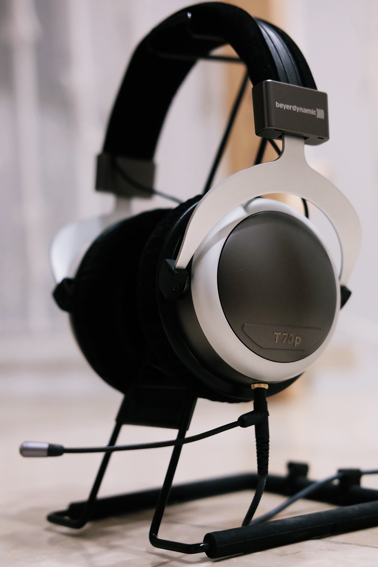

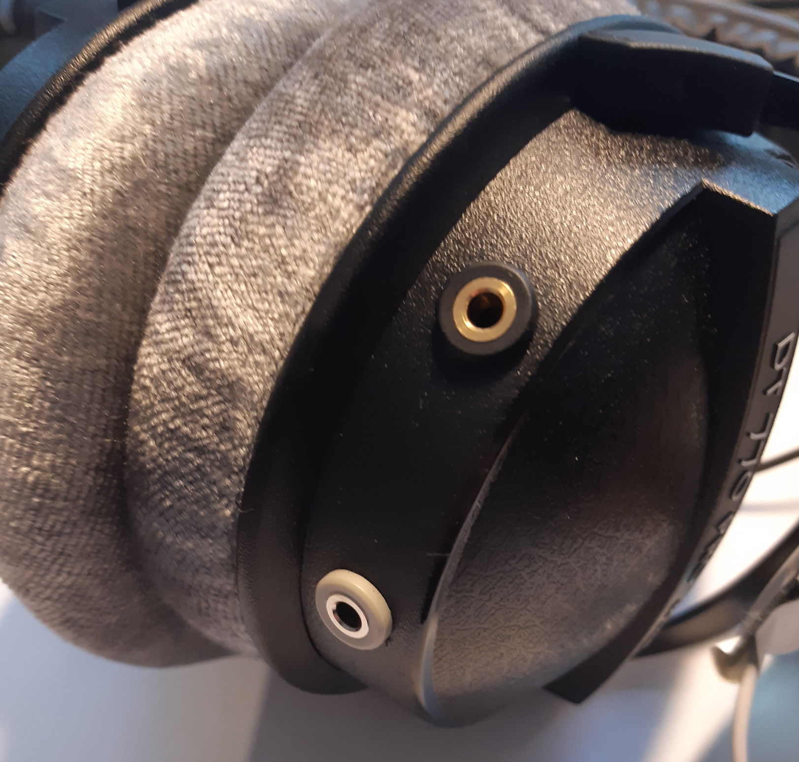

Im Kopfhörer musst Du diese Krone etwas kappen, damit die Buchse Platz hat. Ich hab die erst mal ganz weggelassen und höre bisher keinen Unterschied.

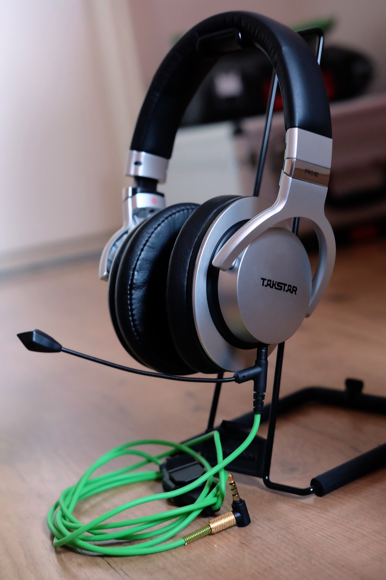

Wenn Du das BoomPro noch nicht hast, wäre ggf. eine weitere Alternative interessant.
Du könnstest diese 3Pol Buchse als Mikrofoneingang verbauen und dort ein beliebiges Schwanenhalsmikrofon mit 3,5mm Klinke anschließen.
Dann brauchst Du noch eine 4Pol Buchse, die Du innerhalb der Ohrmuschel mit der 3Pol Buchse verdrahtest
https://www.amazon.de/gp/product/B007OH57G4/
Dann hast Du nur noch ein einziges Kabel für den Kopfhörer und kannst das Mikro abnehmen, wenn Du es nicht brauchst.

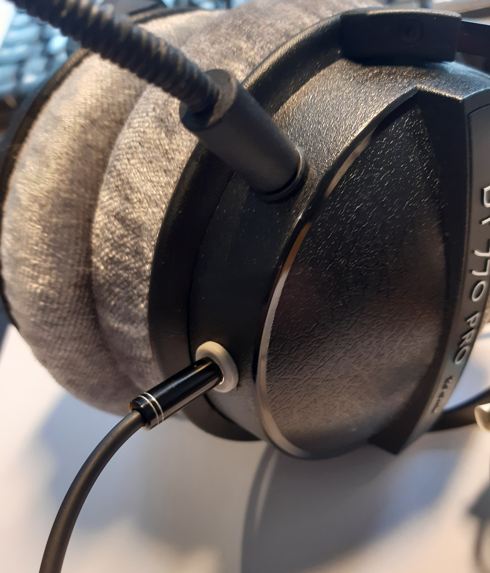

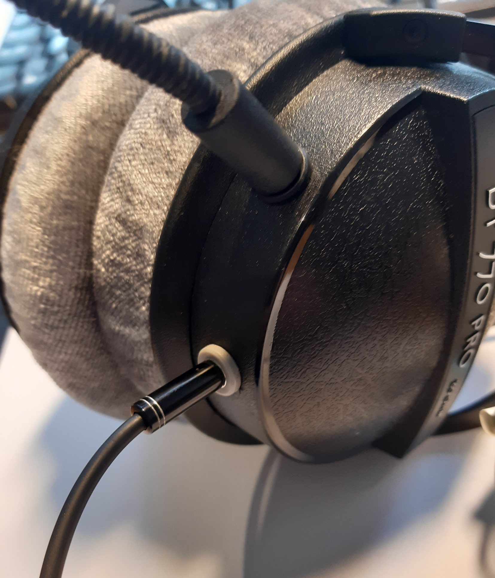

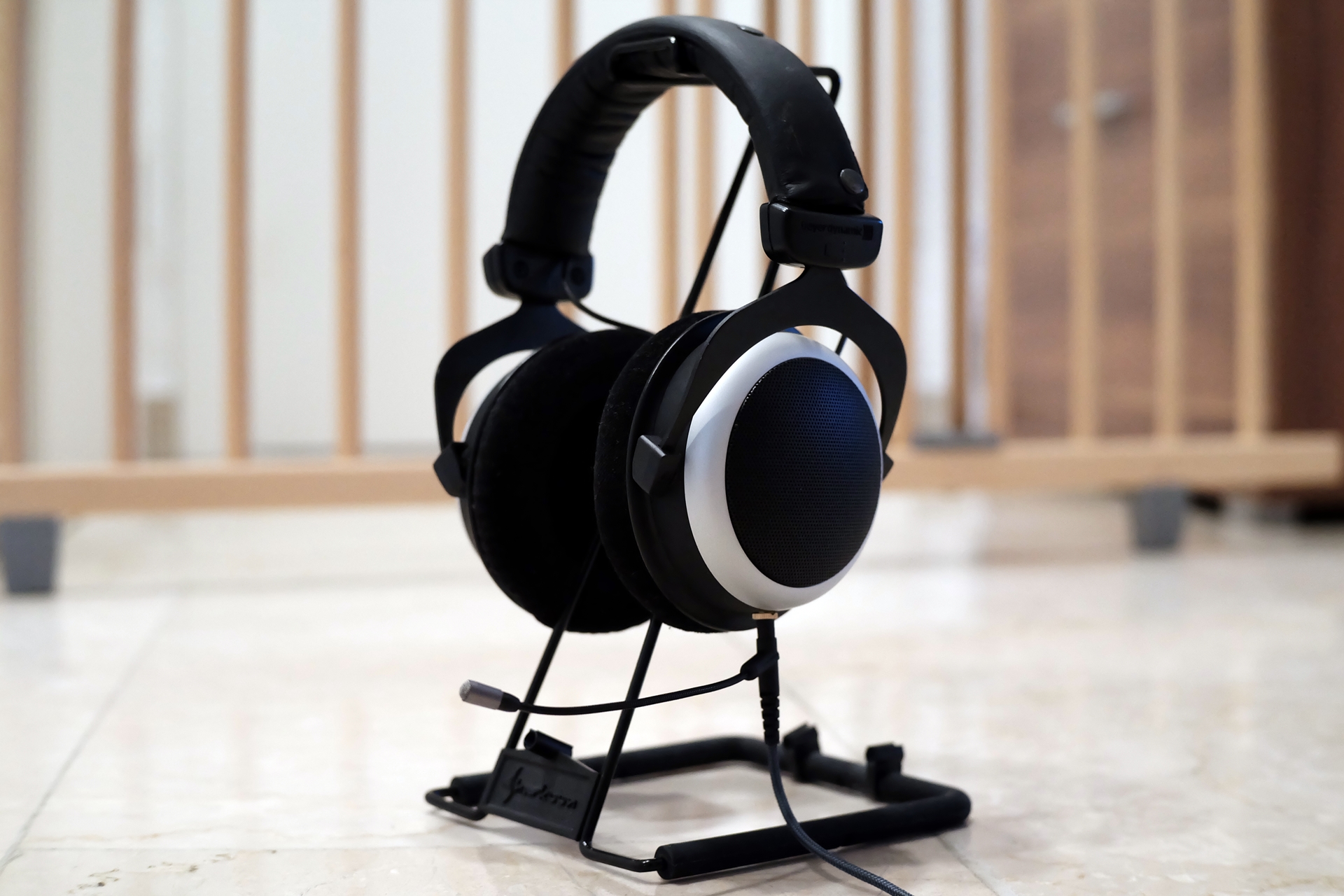

So sieht das bei mir aus:
https://www.computerbase.de/forum/attachments/1-jpg.874330/

Ja, gegen das V- Moda ist ja nichts einzuwenden und Du kannst den Kopfhörer ja immer noch mit einem anderen Kabel betreiben, wenn Dich das Mikro stört.

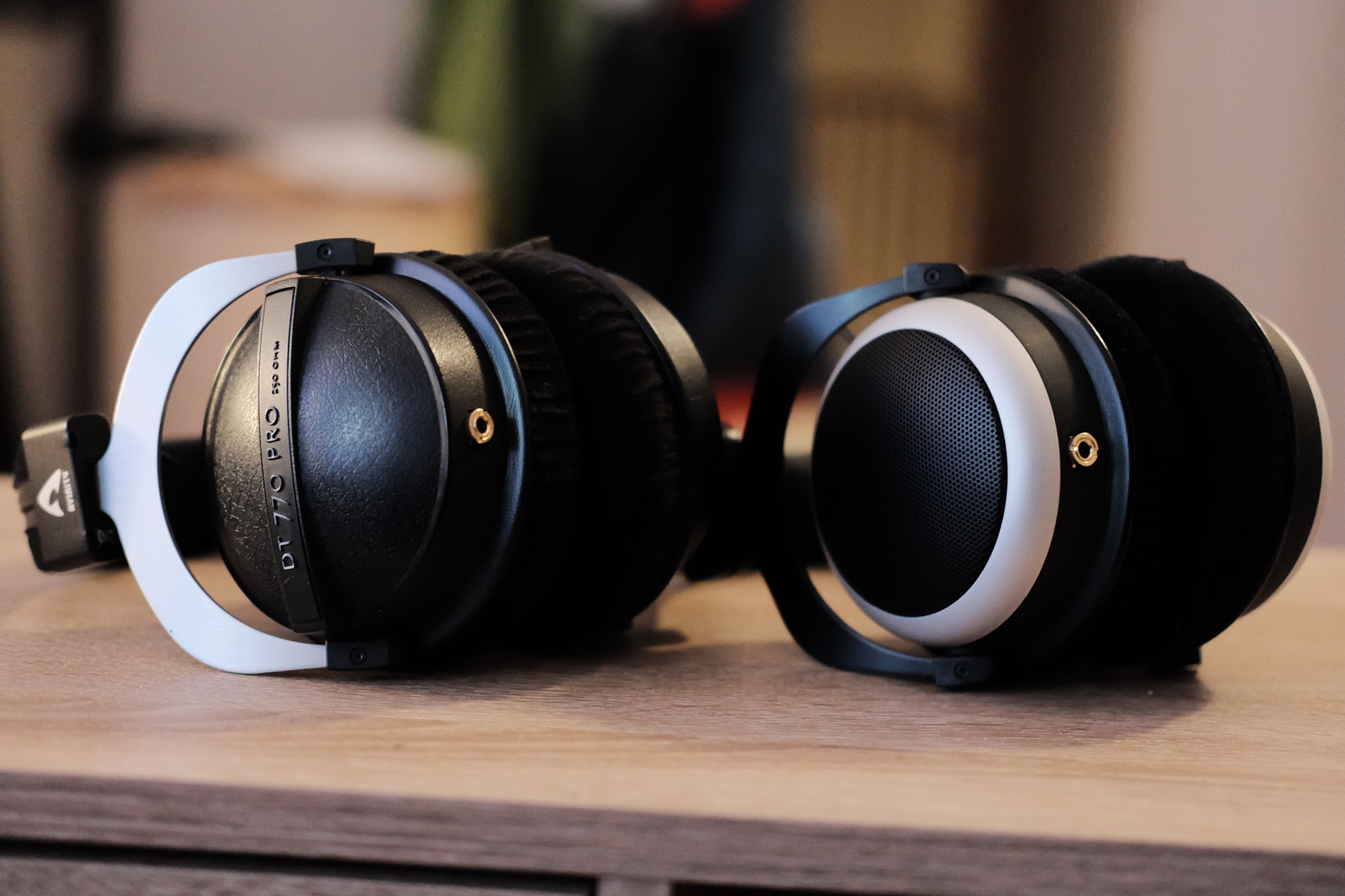

Bei mir kamen gerade die Buchsen per Post, hab sie sofort eingebaut, das sieht wirklich gut aus. Allerdings musste ich für die Mikrofonbuchse doch noch mehr Material abtragen, damit die innere Konterscheibe auf das Gewinde kommt. Ohne Dremel (ich hab das Pediküre-Set meiner Frau ausgeliehen, psssst) macht das keinen Spaß. Der Aufwand ist deutlich höher, als nur eine 3-Pol Buchse zu verbauen.
Ein bisschen Material musst man bei der Kabeldurchführung für die 3Pol Buchse aber auch wegnehmen, zumindest eine Rundfeile wäre da schon praktisch. Geht aber auch mit einem kleinen Messer, z.B. die kleine Klinge eines Taschenmessers.
Umso mehr freut man sich über das Ergebnis, das sieht doch wirklich ordentlich aus
