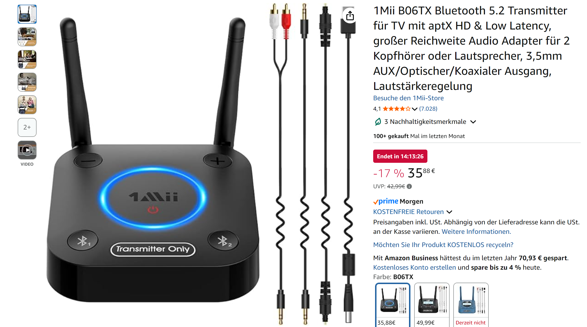

Kurze Antwort, nein!
Lange Variante, die Bluetooth Version hat nichts mit der Reichweite zu tun, auch wenn viele Hersteller mit Version X.Y mit höherer Reichweite werben. Es hängt alles von den verbauten Antennen, der Elektronik, Firmware und der Konfiguration.

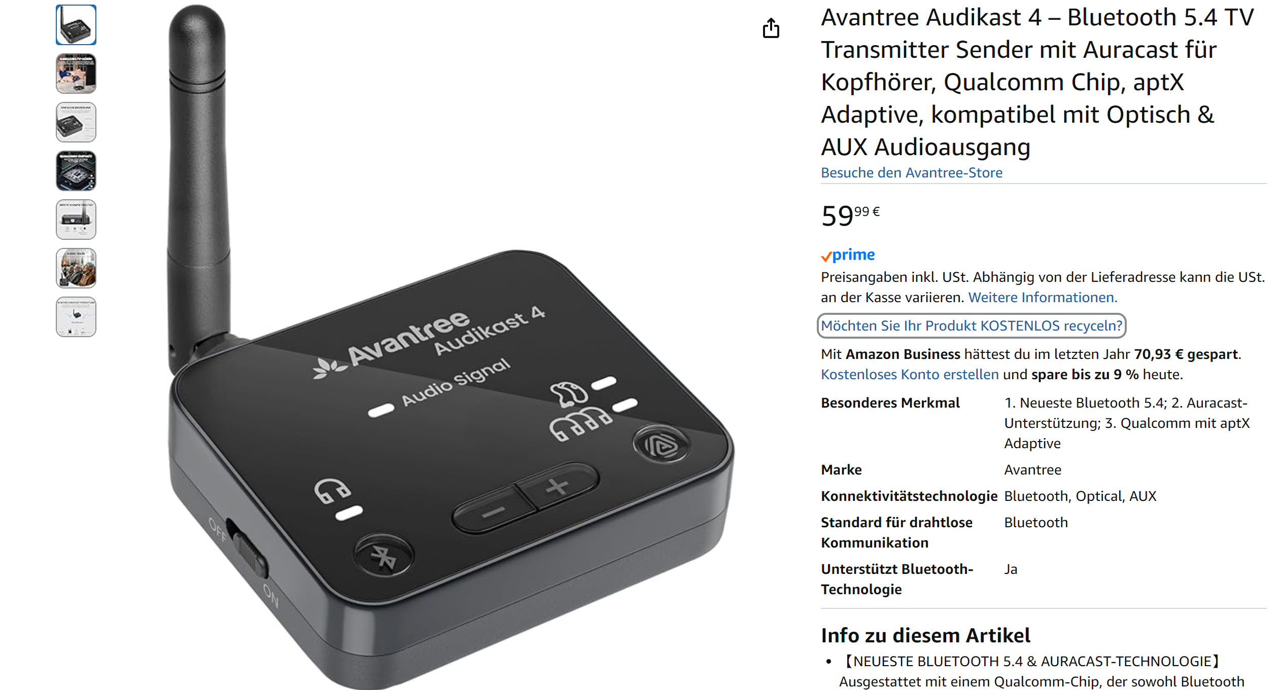

Die besten Reichweiten würdest du mit einem Sender mit externen Antennen erreichen, der genau dafür ausgelegt wurde, aber ein externes Kästchen willst du ja nicht nutzen und dann müsste da noch immer das Headset selbst mitspielen. Sowas hat ja nicht ohne Grund externe Antennen, am Ende lässt sich die Physik nicht mit Software aushebeln:
EDIT: Das oben verlinkte Kästchen ist nur ein Beispiel und nicht etwa eine Empfehlung. Heutzutage würde ich auf ein Gerät mit Auracast achten, sowas in etwa:

@xexex : Danke für die Links und Hintergrundinfos. Dann könnte ich aber auch direkt einen Funk-Kopfhörer nehmen, da die "Station" ja per Cinch oder opt. angschlossen werden muss (was mein TV, als auch Denon nicht haen) und somit auf den Sat wieder limitiert.
