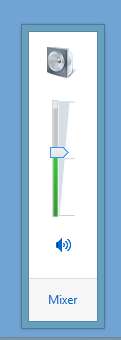

Bin auch der Meinung, dass das Gehör sich einfach auf den neuen Sound einstellen muss, aber könnte es auch sein, dass durch die Windows Volume Regelung auf 30% etwas verloren geht?
Dieser graue Bereich suggeriert mir zumindest, dass durch die Klangregelung auf unter 100% der Klang dumpfer wird, weshalb ich den Windows Master Volume immer auf 100% habe und versuche, die Lautstärke über den Headset-/Verstärker-Lautstärkeregler zu kontrollieren. Das könnte manche Geräusche und u.a. die Schritte etwas dämpfen. Was meint ihr dazu? Habe für diese Annahme allerdings keine Grundlage - ausser eben dieser graue Balken im Windows Mixer, ausserdem empfinde ich den Sound dann als etwas "klarer".
Ja, wenn der Win Regler zu weit runter gedreht ist geht tatsächlich etwas verloren weil digital geregelt wird was zu einer Reduzierung der Bittiefe führt. Ich würd mal probieren den KHV zurückzunehmen und dafür unter Windows weiter aufdrehen.
