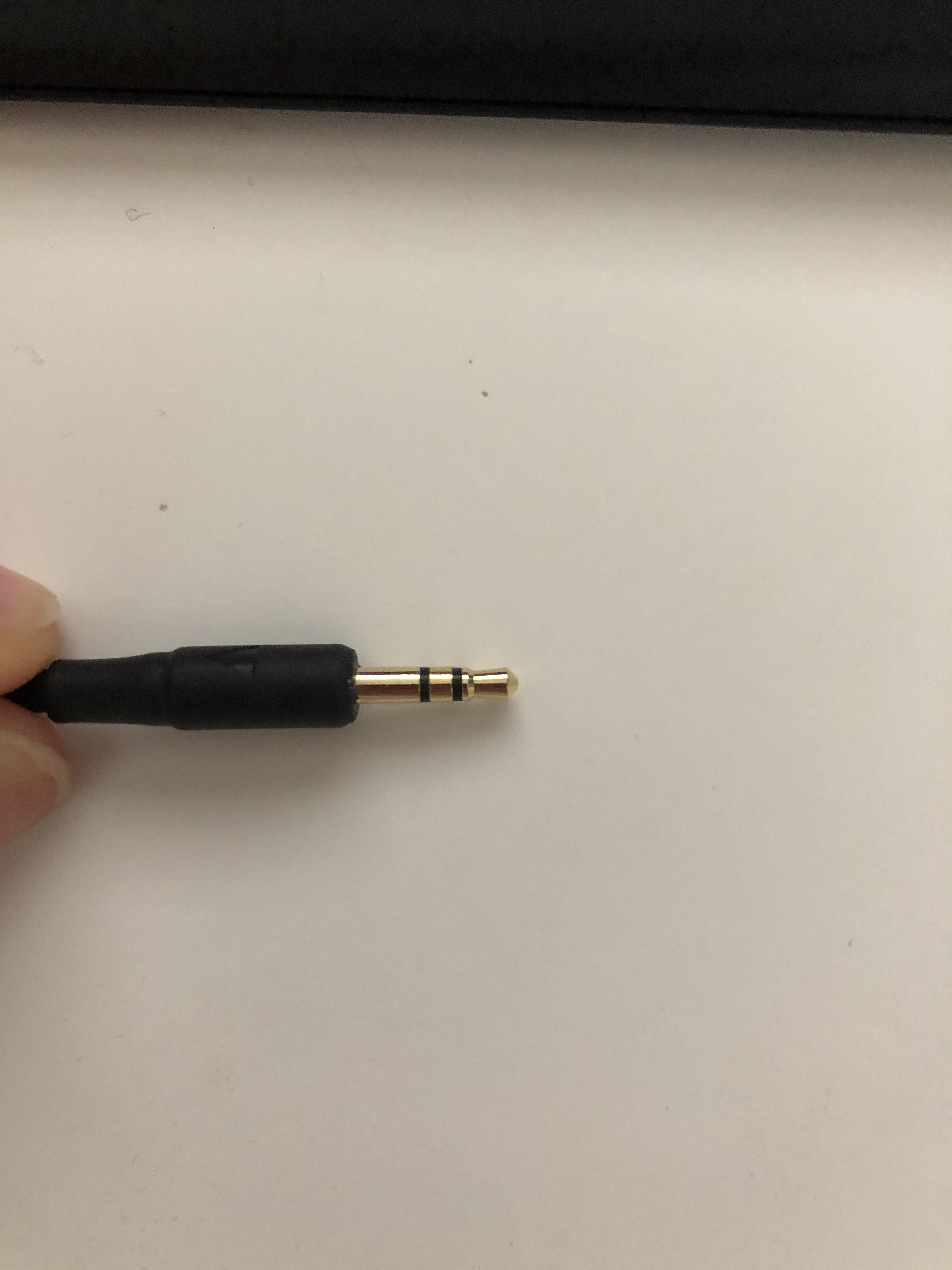

Wie sieht denn dein Klinkenanschluss aus?
Die günstigste Abhilfe wäre ein paar Gummibänder um den Stecker, sodass der Klinkenanschluss nicht ganz so tief in die SK gelangt. Kannst du aber auch schnell selbst ausprobieren, indem du den Stecken einsteckt und dann wieder langsam herausziehst, in einer bestimmten Position sollte es nochmal klingen

@Leitzz also am Handy ist alles normal. Wenn ich jetzt den Stecker am PC nicht ganz in die Buchse stecke sondern nur etwa 25-30% dann kann ich normalen Ton erwirken. Problem ist allerdings, dass ich den Stecker in dieser Position nicht fixiert bekommen.
Habe jetzt auch mal andere Kopfhörer probiert, da ist alles normal. Es scheint am 4poligen Kabel zu liegen, wobei ich das leider nicht ersetzen kann: der Stecker am Kopfhörer hat keine 3,5mm sonder ist etwas kleiner - evtl 2,5 ?
