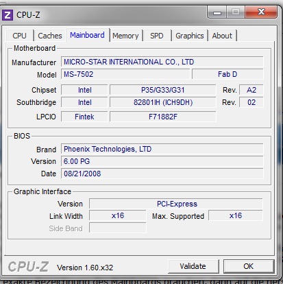

Also, lade CPU-Z herunter, installieren, öffnen. Oben sind diverse Karteikarten oder Tabs. Eine lautet "Mainboard". Draufklicken. Da steht die komplette Bezeichnung vom Board. Bitte Model und alles was bei BIOS steht, angeben. Dass es von MSI ist, wissen wir ja schon.

Im Gerätemanager steht leider nix mit dem man was anfangen kann....
hier ein screen
ultimate 32bit

Ok, also du ein MSI MS-7502 Mainboard.
Mal sehen, on man das auf der Homepage (mein zweiter Link) findet.
Wenn nicht, ist es wahrscheinlich ein Komplettrechner. Wenn dem so ist *urgs, Komplettrechner!* dann gibts von MSI keinen offiziellen Support sondern nur zB von Aldi/Medion, wenn es ein solcher KomplettPC wäre.
--> Oh nein, ist wirklich ein Medion PC!
Na viel Spaß beim Suchen bzw ergoogeln!
