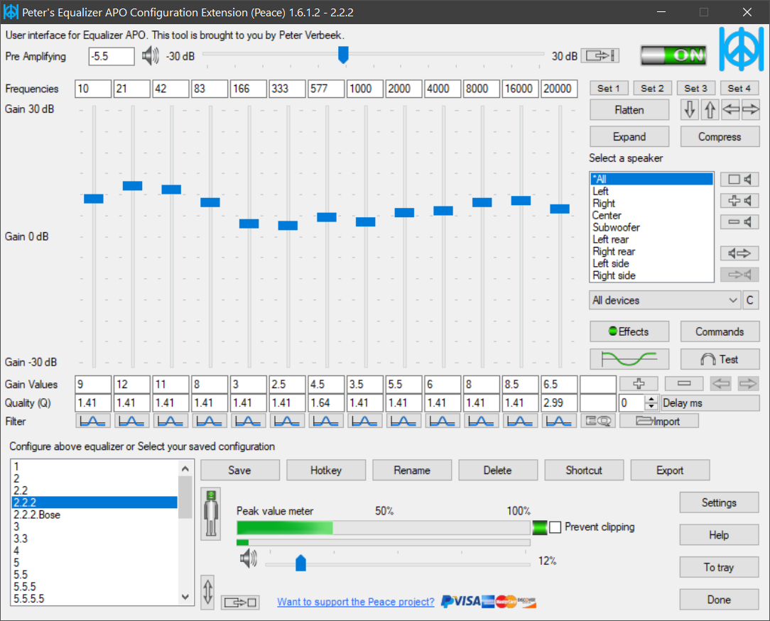

Ist halt leider Geschmackssache. Ich finde ihn perfekt, da mein SHP9500 mit EQ Kurve
ähnlich hell abgestimmt ist. Ich kann Musik ohne Höhen einfach nicht ertragen. Wie zb in der HD6** Serie oder generell viele der Magnetostaten.

Gestern war das letzte Teil angekommen und heute konnte ich es fertig einrichten, bin bis jetzt super zufrieden mit allem, so ein paar kleine Einstellungen am klang und Mikrofon muss ich zwar noch einstellen bzw. den optimalen Punkt finden aber das wird aufjedenfall. Vielen Dank an euch alle, für die super Beratung.
