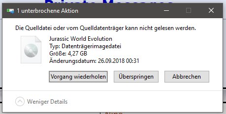

Guten Tag Leute,
Ich habe seit heute eine Neue extrerne 4 TB Festplatte von WD. Eine WD Elements
Das Problem ist folgendes.Ich habe von einigen meiner Spiele Sicherheitskopien in Iso-Form. Ich konnte ne ganze Menge kopieren aber bei einer 5gb Iso, von Jurrasic World, geht er immer auf 0 Bytes runter und sagt kurz darauf dass die Quelldatei nicht gelesen werden kann. Benutzen, also davon das spiel installieren, kann ich aber.
Ich habe auch bereits in der Registry die File Size in Bytes auf 100 GB pro datei hochgeschraubt aber es klappt nicht. Die anderen Isos waren aber auch größer als diese eine, weswegen es daran eigentlich nicht iegen koinnte.
Ich hoffe jemand kann mir da helfen, danke im Vorraus
XiNáru
Edit: Ach ja vergessen. Angeschlossen habe ich die Festplatte erst an einem USB 3.0 Anschluss und danach habe ich es bei einem 2.0 Anschluss versucht, beides kam zum selben Ergebnis.

Welches Dateisystem verwendest du auf der externen Platte?
Falls es FAT32 ist -> das Filesystem hat nen Dateigrößenlimit von 4GB sprich du kannst darauf keine Datei ablegen die >4GB ist
NTFS und exFat können weitaus mehr
Ne habe gerade geschaut, die Festplatte ist im NTFS Format formatiert

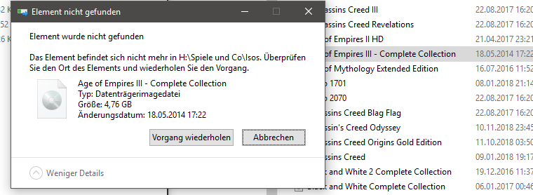

aber...jetzt lässt sich die Iso nicht mal mehr auf meine C Festplatte kopieren
sie muss wohl ohne ersichtlichen Grund beschädigt wurden sein. Jedenfalls kann ich es mir nicht anders erklären.
Dann ist wohl nen Bit umgefallen auf der Platte auf der die Datei liegt. Kannst sonst noch chkdsk über die Quellplatte laufen lassen und danach nochmal probieren

Versuch mal die Iso in eine Zip-Datei umzuformen und nach dem Verschieben wieder zu entpacken
(Dazu gibt es sämtliche Datei-Explorer)
@LinuXfr3ak Bit umgefallen? Was meinst du damit? Das ist mir leider gerade kein Begriff.
@Ripped Ich erstelle die Iso gerade nochmal schnell neu, und hoffe dass es dann funktioniert. Habe die Iso Leider bereits gelöscht gehabt.

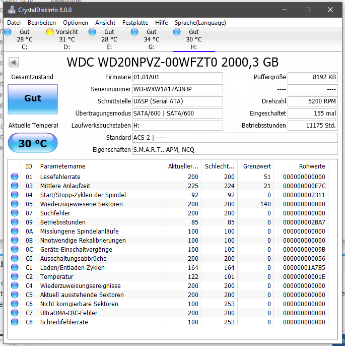

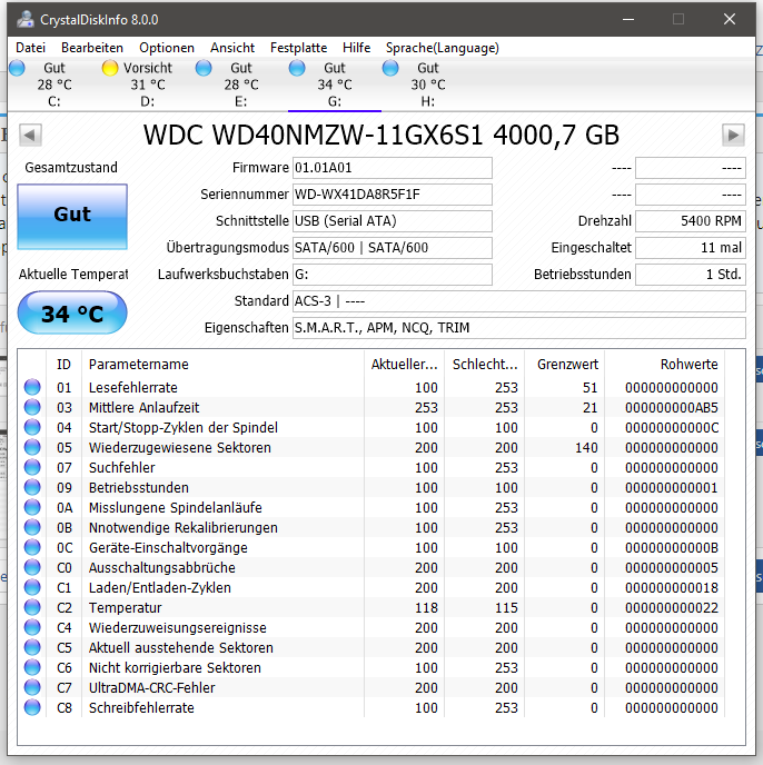

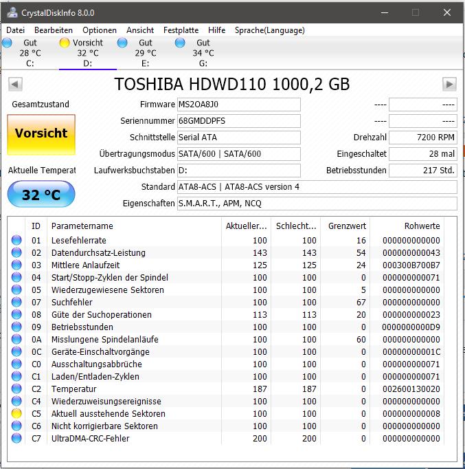

Poste bitte mal die S.M.A.R.T. Werte der Platte. Hierzu einen Screenshot von CrystalDiskInfo erstellen, dabei bitte das untere Fenster soweit aufziehen, dass alle Werte sichtbar sind.
Die Datei könnte teilweise in einem schwebenden Sektor liegen, und das gibt dann Lesefehler ;)
Hmm okay? Ich habe jetzt auch noch nen anderes problem. ich wollte gerade von einer anderen externen festllatte was auf meine neue kopieren. da zeigt es mir plötzlich an dass die datei angeblich nicht mehr auf der festplatte ist o.o Habe gerade gesehen die festplatte ist einfach AUSGEGANGEN (die kleine externe von der aus ich kopieren wollte.) kann ich das irgendwie verhindern?
Hmm okay, dass seltsame ist dass die 1 tb interne auf vorsicht steht, dabei ist sie funkelnagel neu
war beim bestelen des rechners mit dabei und habe den rechner erst seit mitte dezember
Hallo, versuch mal die Festplatten an einem anderen USB Anschluss, wenn möglich eine ans Board und eine an einen der Zusatzanschlüsse ( Gehäuse z.B. ). Ich hatte mal das Problem beim kopieren von Dateien das sich eine Festplatte auch immer abgemeldet hat. Waren beides USB3.0, ich nehme an die haben dann beide zuviel Strom gezogen beim kopieren. Versuch isses Wert :)
LG Jens
@jderny Okaydanke. das problem mit dem ausgehen der festplatte hat sich gelöst
es lag wohl daran dass die am hub angeschlossen waren, leider isses nur ein passiver hub, sprich zu wenig leistung. da kann der hub noch so viel 3.0 anschlüsse haben :)
mit 200 Stunden ist die leider nicht mehr neu bzw ist das wohl ein bestehender defekt gewesen.
Rette soviele Daten wie du kannst und ab damit zur garantie
Die hat nur einen schwebenden Sektor und wenn Du Pech hast, liegt da ein Teil genau der ISO drauf die Du nun nicht mehr lesen kannst. Schwebende Sektoren sind Sektoren deren Daten nicht mehr zur ECC passen die hinter jedem Sektor steht und mit deren Hilfe auch nicht mehr korrigiert werden können. Da die korrekten Daten nicht mehr feststellbar sind, gibt die Platte statt falscher Daten einen Lesefehler als Antwort wenn man versucht diese zu lesen. Das kann auch anderen Gründe als defekte Oberflächen haben, z.B. einen Stromausfall während eines Schreibvorgang der dazu führt, dass eben nicht die ganze Daten plus der neuen ECC geschrieben wurden oder wegen eines Stoßes oder Vibrationen ist der Kopf beim Schreiben aus der Spur gekommen und hat Daten auf der Nachbarspur überschrieben. Auch arbeiten HDDs nicht 100%ig und die Hersteller geben die Fehlerhäufigkeit auch in Form der UBER an, wobei eine UBER von 1:10^14 bedeutet, dass je 10^14 gelesener Bits was etwa 12TB gelesener Daten entspricht, ein Lesefehler und damit schwebender Sektor im Rahmen der Erwartungen liegt.
Die Controller merken sich die schwebenden Sektoren und prüfen die Daten nach dem erneuten Schreiben auf diese Sektoren, dann verschwinden diese einfach oder werden eben durch Reservesektoren ersetzt.
Das ist kein Grund für eine Garantie, es ist ja sogar vollkommen normal das schwebende Sektoren mit einer gewissen Häufigkeit auftreten und kein Hersteller würde dafür einen Austausch auf Garantie machen. Die meisten Händler würde es wohl machen, weil sie entweder keine Ahnung haben oder den Kunden nicht vergraulen wollen.
@Holt
kann man so einen...schwebenden sektor selber beheben irgendwie? ich meine wenn ich daten drauf habe, dann muss ich ja auch in der lage sien die richtig lesen zu können. undwenns kein fall für die garantie ist dann muss das ja irgendwie machbar sein.
sry aber da kann ich dir nicht zustimmen. Denn schwebende Sektoren deuten mindestens auf eine Schwäche in den Magnetpartikel / Datenschicht hin, eventuell auch beginnenden Korrossion / Ablösung der Partikel. Das KANN gut gehen, aber muss nicht. Das ist eindeutig ein Hinweis auf einen Mangel, auch wenn die beim nächsten Lesen wieder ausreichend in Ordnung sein sollten
Für mich ist das ein Grund anzunehmen, das ein Defekt vorliegt. Und innerhalb der Garantiezeit / Gewährleistung gleich recht. Eventuell wurden die Platten mal hoher Luftfeuchte ausgesetzt etc. Heißt für mich das ist nicht das wofür ich gezahlt habe. Selbst bei B-Ware muss man sowas nicht hinnehmen.
@XiNura
bei der festplatte ein chkdsk D: /f /r machen, dann wird die gesammte Oberfläche geprüft auch vom freien Speicher. Dann einmal kucken wie sich die Zahl verändert hat
