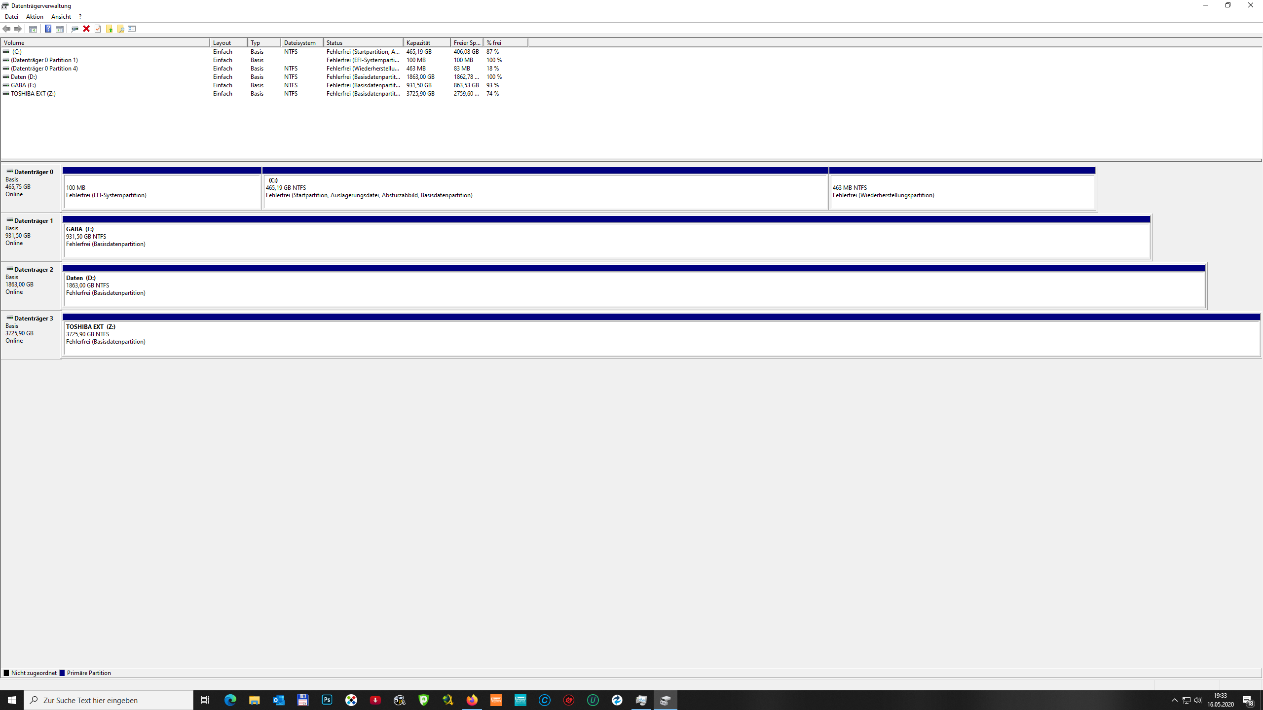

Habe heute meine neue SSD Crucial500 bekommen, eingebaut alles okay. Diese wird in der Datenträgeverwatung auch erkannt trotzdem weiß ich nicht wo das Problem liegt. Das Kopieren von externer Festplatte nach intern bricht nach paar Minuten ab, der TotalCMD als auch der Explorer friert bei dem Kopiervorgang ein. Die SSD ist eine Basisfestplatte und wurde mit NTFS formatiert. Die Gesamtgröße der zu kopierenden Dateien liegt bei ca. 800GB. Für Tipps im voraus danke.

Sorry , habe einen Doppelpost gelandet. Im Anhang ein Screen von den Festplatten

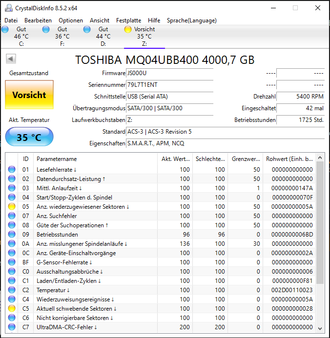

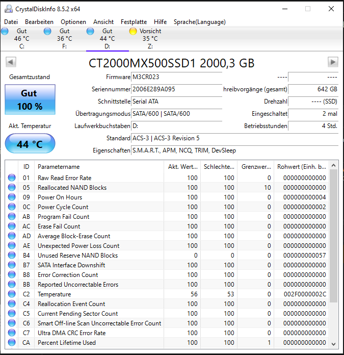

Poste doch bitte mal die Screenshots von CrystalDiskInfo für Quell- und Ziellaufwerk, ziehe aber bitte das Fenster soweit auf, dass alle Attribute und auch die Rohwerte vollständig sichtbar sind, also keine Scrollbalken mehr erscheinen. Bitte mache den Screenshot aus Windows und nicht mit einer Kamera vom Bildschirm und nur den Screen von CrystalDiskInfo, mit Alt+Druck erzeugt Windows einen Screenshot des aktiven Fensters in der Zwischenablage oder probiere mal die Tastenkombination: 'Windows Taste + Shift + S' oder lies hier wie man dies macht.

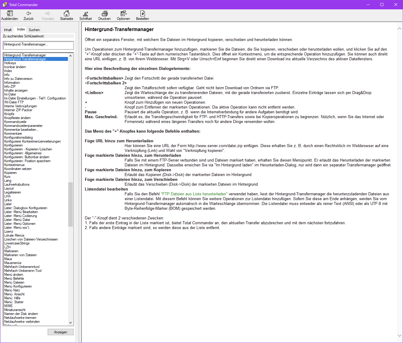

Total Commander hat einen Hintergrund-Transfermanager:
Die Werte von CrystalDiskInfo können auch mit Kopieren (Strg+C) und Einfügen (Strg+V) übertragen werden. Es reicht der Abschnitt '-- S.M.A.R.T. --------------------------------------------------------------'
Trotz Hintergrund-Transfermanager friert TotalCMD ein. In der Datenträgerverwaltung wird die Partition als fehlerfrei angezeigt aber die Windows Fehlerüberprüfung meldet Fehler. Er repariert jetzt, mal schaun ob es dann geht. Die externe Festplatte ist noch keine 4 Monate alt, läuft dann unter Montagsmodell.
@Pitti64
Bitte das Fenster ganz aufziehen - die Screenshots sind nicht vollständig.

das Fenster kann ich nicht weiter aufziehen, habs gerade noch mal probiert. So wie es aussieht ist die Festpllatte defekt. Die Windows Fehlerreparatur war auch fest, mußte den Rechner neu starten.

Oder sie wurde schlecht behandelt, denn HDDs sind empfindlicher als mancher denkt. Von HGST gibt es dieses Video über die Empfindlichkeit und korrekt Handhabung von HDDs, mit dem Empfehlung wie die Umgebung aussehen sollte auf denen mit HDDs gearbeitet wird und sie weisen darauf hin, dass die Schäden sich auch erst später bemerkbar machen können.
Schwebende Sektoren sind übrigens einfach nur Sektoren deren Daten nicht mehr zur ECC passen die hinter jedem Sektor steht und die mit deren Hilfe auch nicht mehr korrigiert werden können. Da die korrekten Daten nicht mehr feststellbar sind, gibt die Platte statt falscher Daten einen Lesefehler als Antwort wenn man versucht diese schwebenden Sektoren zu lesen. Daher bricht das Kopieren dann wohl auch ab, was besser ist hinterher korrupte Dateien zu haben, weil ein paar Sektoren fehlen. Es kann auch anderen Gründe als defekte Oberflächen geben, z.B. einen Stromausfall während eines Schreibvorgang der dazu führt, dass eben nicht die ganze Daten plus der neuen ECC geschrieben wurden oder wegen eines Stoßes oder Vibrationen ist der Kopf beim Schreiben aus der Spur gekommen und hat Daten auf der Nachbarspur überschrieben. Auch arbeiten HDDs nicht 100%ig und die Hersteller geben die Fehlerhäufigkeit auch in Form der UBER an, wobei eine UBER von 1:10^14 bedeutet, dass je 10^14 gelesener Bits was etwa 12TB gelesener Daten entspricht, ein Lesefehler und damit schwebender Sektor im Rahmen der Erwartungen liegt.
Die Controller merken sich die schwebenden Sektoren und prüfen die Daten nach dem erneuten Schreiben auf diese Sektoren, dann verschwinden diese einfach oder werden eben durch Reservesektoren ersetzt. Wenn dies passiert ist, wie hier, dann war die Oberfläche an der Stelle wirklich kaputt oder es liegt ein noch schlimmerer Schaden vor.
