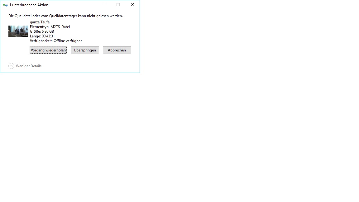

Hallo zusammen.
Ich habe auf einer externen Festplatte ein Videodatei m2 TS Format, die auch nicht beschädigt ist. Diese Datei wollte ich auf die interne Festplatte meines Computers kopieren. Der Kopiervorgang bricht aber immer bei 94 % ab mit einer Fehlermeldung, die ich als Anhang habe. Wo liegt der Fehler? Kleinere Dateien lassen sich problemlos übertragen, z.b. auch im 2 Gigabyte Bereich. Warum ist das so, und wie kann man das Kopieren wieder herstellen?
Ist die interne Festplatte FAT32 formatiert?
So eine Fehlermeldung bekomme ich auch wenn meine USB3 Platte am falschen Port (Controller) hängt. Vielleicht ist es ja bei dir genau so, nach dem Wechsel auf einen anderen läuft es dann durch.
USB3-Etron Controller bricht ab!
USB3-Z77 Controller läuft durch!
Falls es doch am Stream liegen sollte könntest du mit dem TS-Doctor deinen Transportstream untersuchen/bereinigen lassen.
