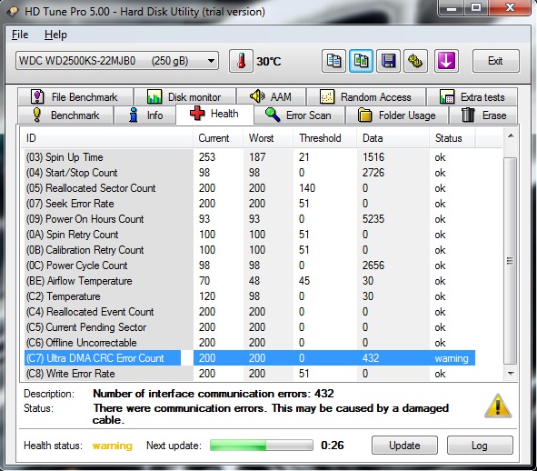

Hallo, hab ein ähnliches Problem.
Hab eine zweite Platte in mein PC verbaut (siehe GamePC).
Die u.g. Platte (WD) hat zwei Partitionen die neue Samsung HD300LJ nur eine.
Ich wollte die zweite Partition der ersten Platte auf die neue kopieren. Leider ist die Übertragungsrate bei ~20-23MB/s fest.
Ich hab den Beitrag hier gefunden und HDTune mal geladen.
Auch ich habe den "Ultra DMA CRC Error Count" gelb hinterlegt. Daraufhin hab ich die Kabel und andere SATA-Ports getestet, immer der gleiche Fehler an der gleichen Platte.
SATA Ports und Kabel kann ich also ausschließen.
Was kann der Fehler sein, dass der "Ultra DMA CRC Error Count" Wert immer gelb ist und die Rate zu gering?
mfg
Edit: Kopiere jetzt weiter und die Rate steigt bis auf ~40MB/s - dann ist aber schluss.
Im Netz liest man, dass viele WD Besitzer das Problem haben. Liegt es evtl. generell an WD ?
@René81
Was sind das denn für Daten, die du kopierst? Sind das im Schnitt eher größere oder eher kleinere Dateien? Je kleiner und je fragmentierter die Dateien auf der Festplatte sind, desto geringer ist die effektive Transferrate. Hinzu kommt bei dir, dass die Western Digital schon sehr alt ist. Ihre maximale sequenzielle Transferrate dürfte so um die 60 MB/s betragen. Und das nur ganz vorne am Anfang der Festplatte. Je weiter es nach hinten geht, desto geringer wird diese Transferrate. Du kannst ja mal den Benchmark von HD-Tune durchlaufen lassen. Dementsprechend stehst du mit 40 MB/s gar nicht mal so schlecht dar.
