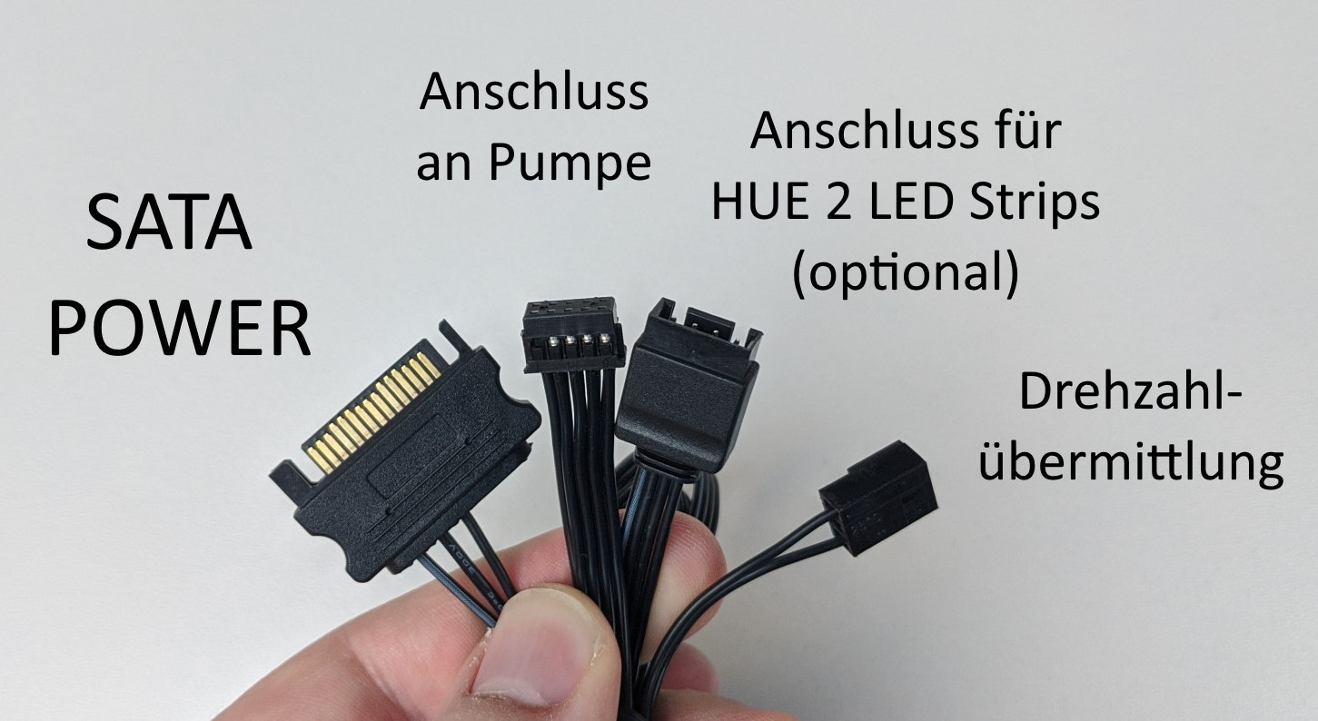

Aber das ist ja die Frage die ich habe du meintest vorhin ich kann die Lüfter an die aio anschließen aber wie soll das gehen oder habe ich was nicht verstanden ? Die Lüfter müssen doch irgendwie mit dem System verbunden sein?
Vom Kühlblock gehen zwei Kabel ab.
Ein USB-Kabel, dass du direkt an einen internen USB 2.0 Header steckst und ein so genanntes "Breakout"-Kabel mit drei Anschlüssen: SATA für Strom, 3-PIN für einen PUMP_FAN Header auf dem Mainboard (überträgt nur das Tachosignal) und eben einen RGB-Anschluss...
Das ganze System wird quasi wie Daisy-Chain verbunden. Lüfter #1 mit Lüfter #2 und Lüfter #2 dann an diesen RGB-Anschluss. Und das kannst du halt mit bis zu 5 Lüftern machen. Ohne zusätzlichen Controller.
(Hier ist zwar mit HUE 2 LED Strips beschriftet, aber defacto geht da jegliches "NZXT HUE 2"-Zubehör.
