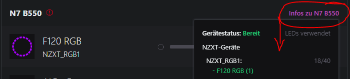

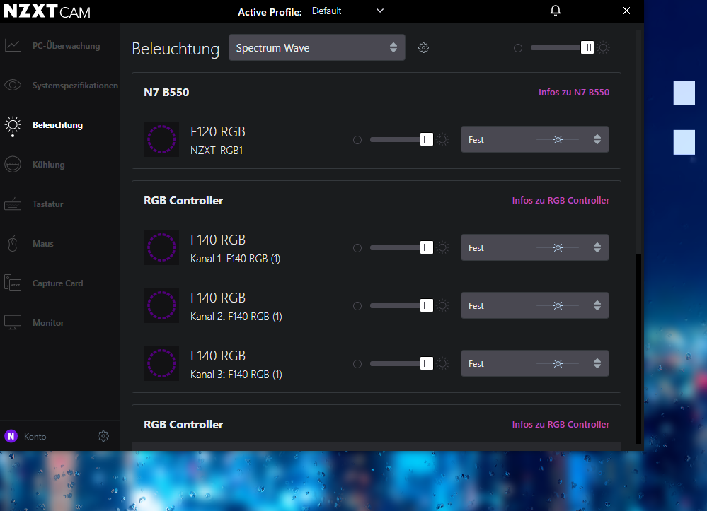

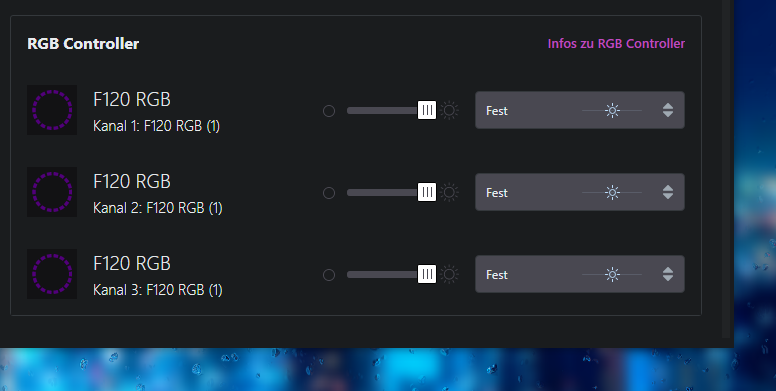

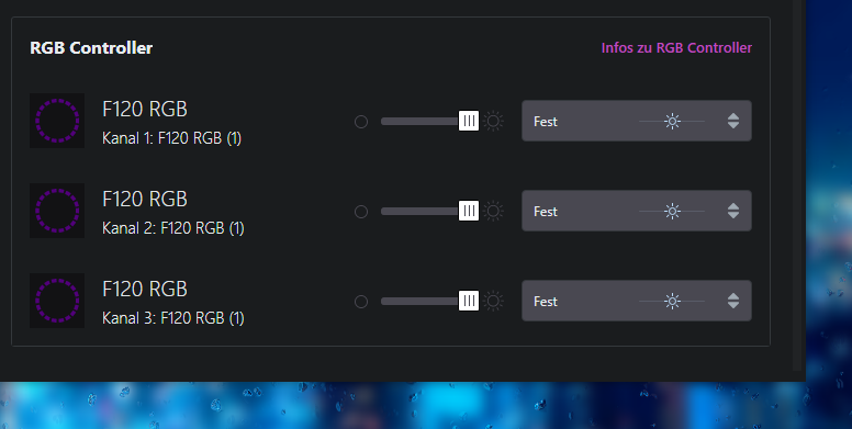

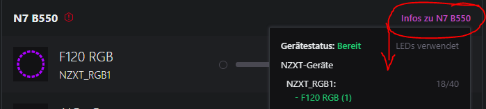

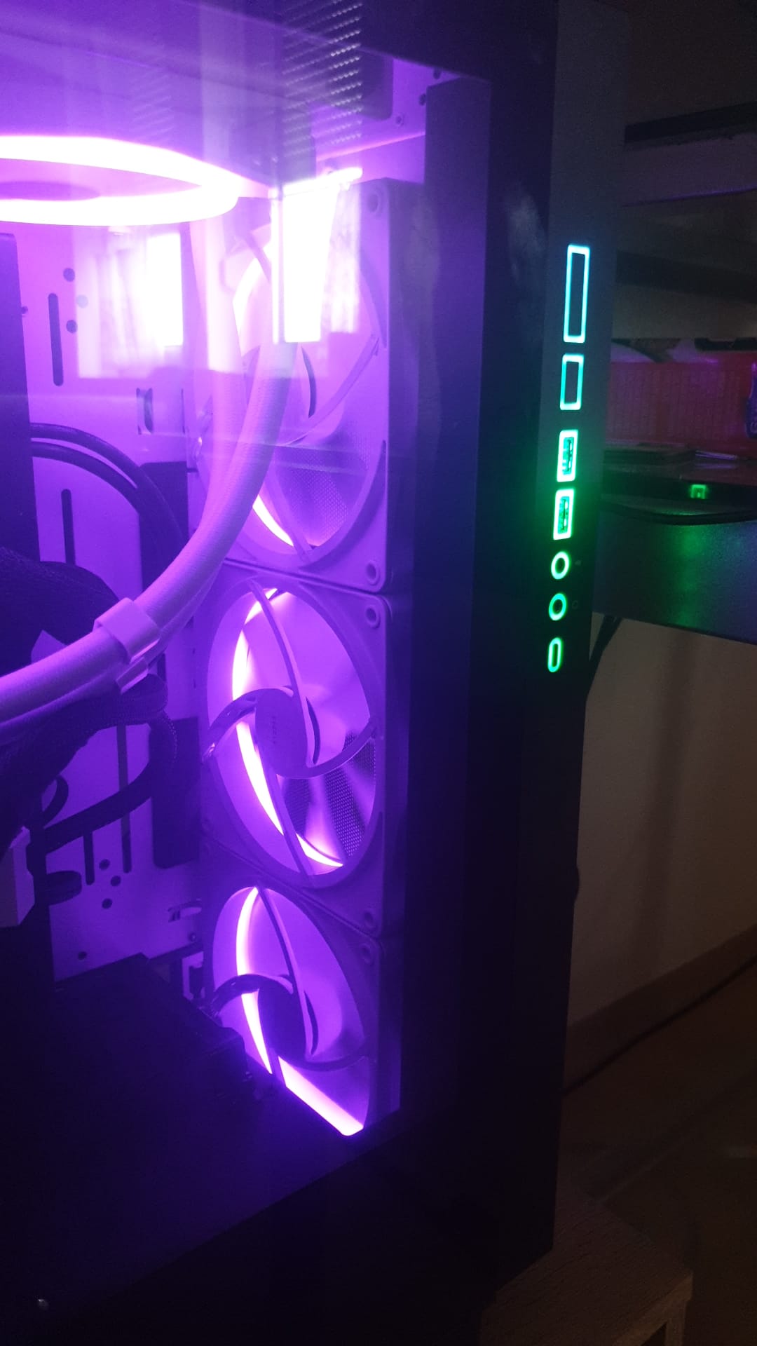

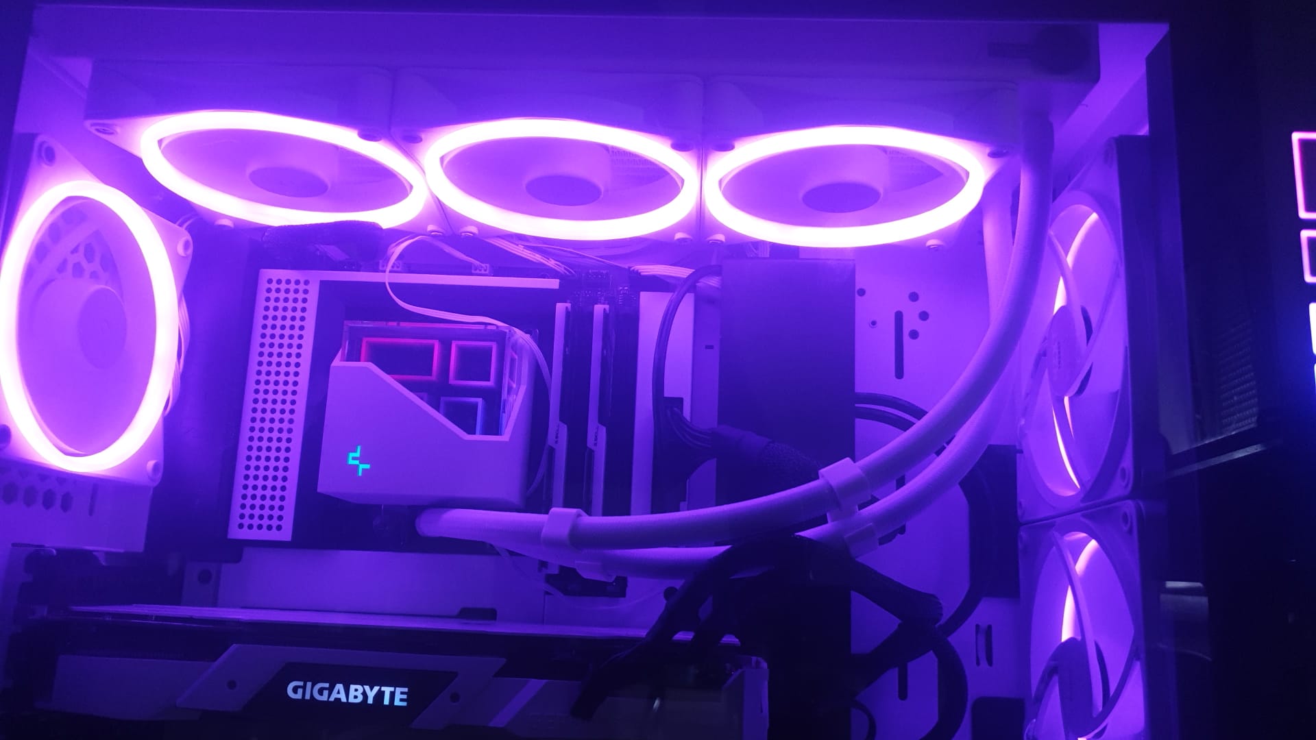

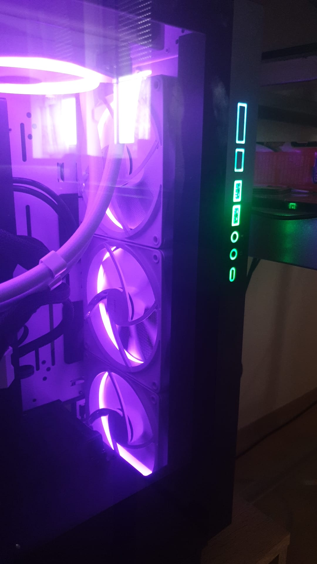

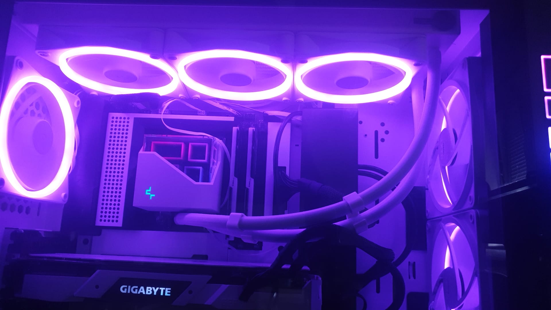

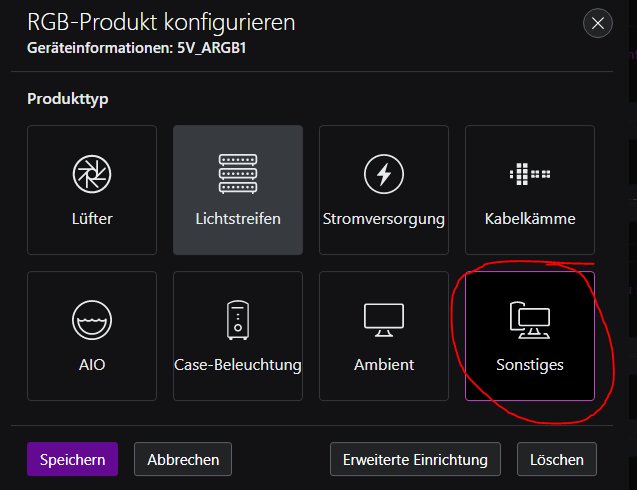

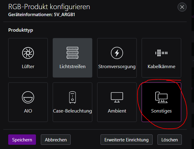

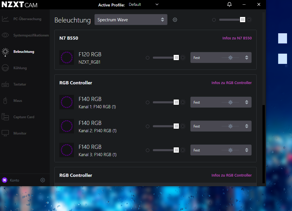

Aber ich habe tatsächlich eine Lösung gefunden. Mein Irrtum war, dass der aRGB Port vom MB nicht von der CAM "kontolliert" und gesteuert wird - Spoiler: Doch tut es.
Die Option Drittanbieter zu steuern ist in der CAM sehr gut versteckt.
Falls jemand die Gleichen struggles mit NZXT kompatibilitäten hat, zeige ich der Nachwelt gerne die Lösung im Anhang
