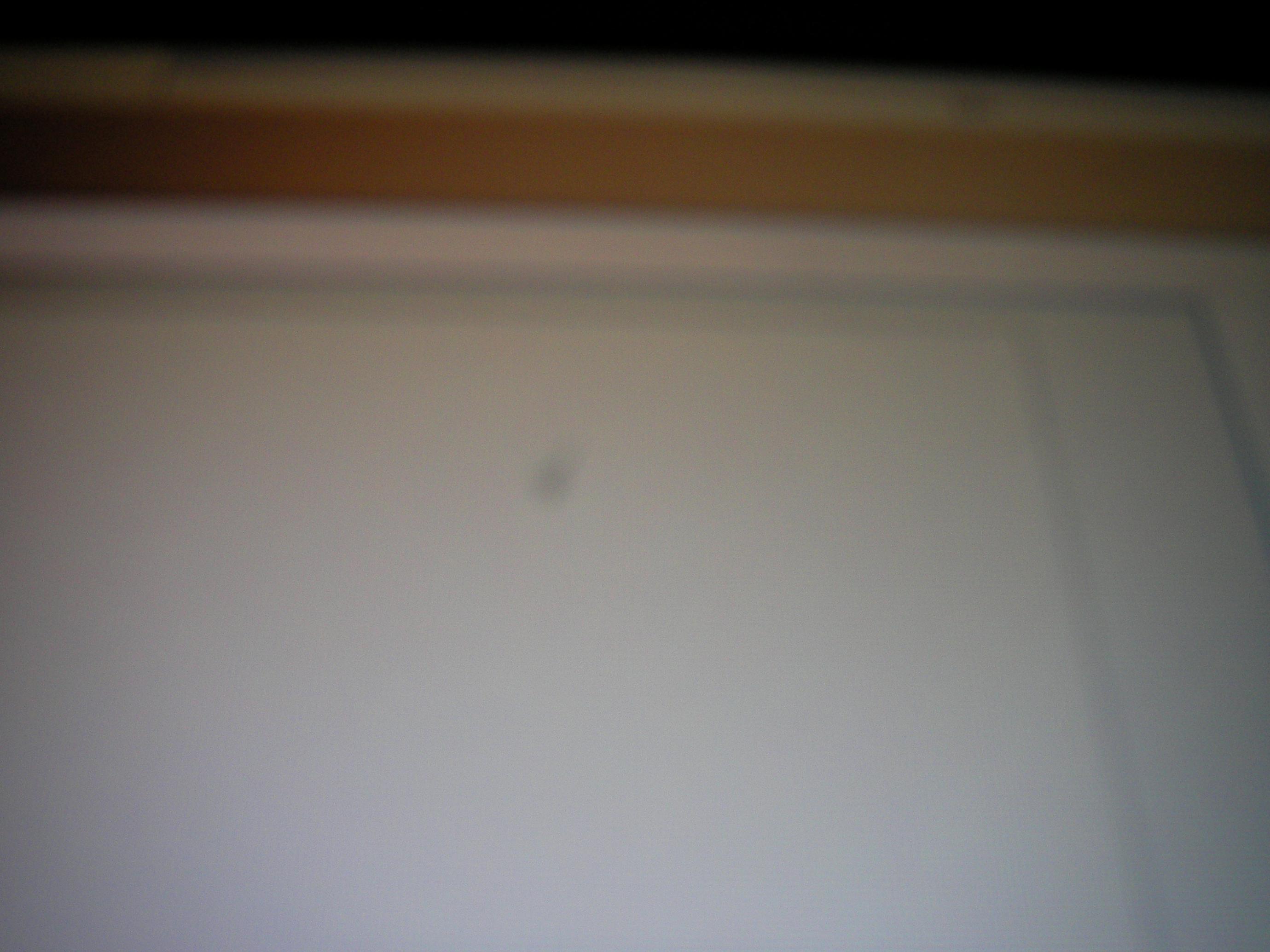

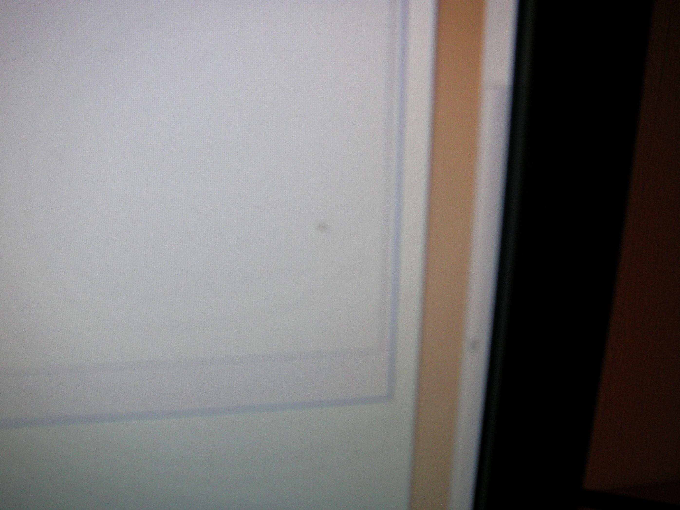

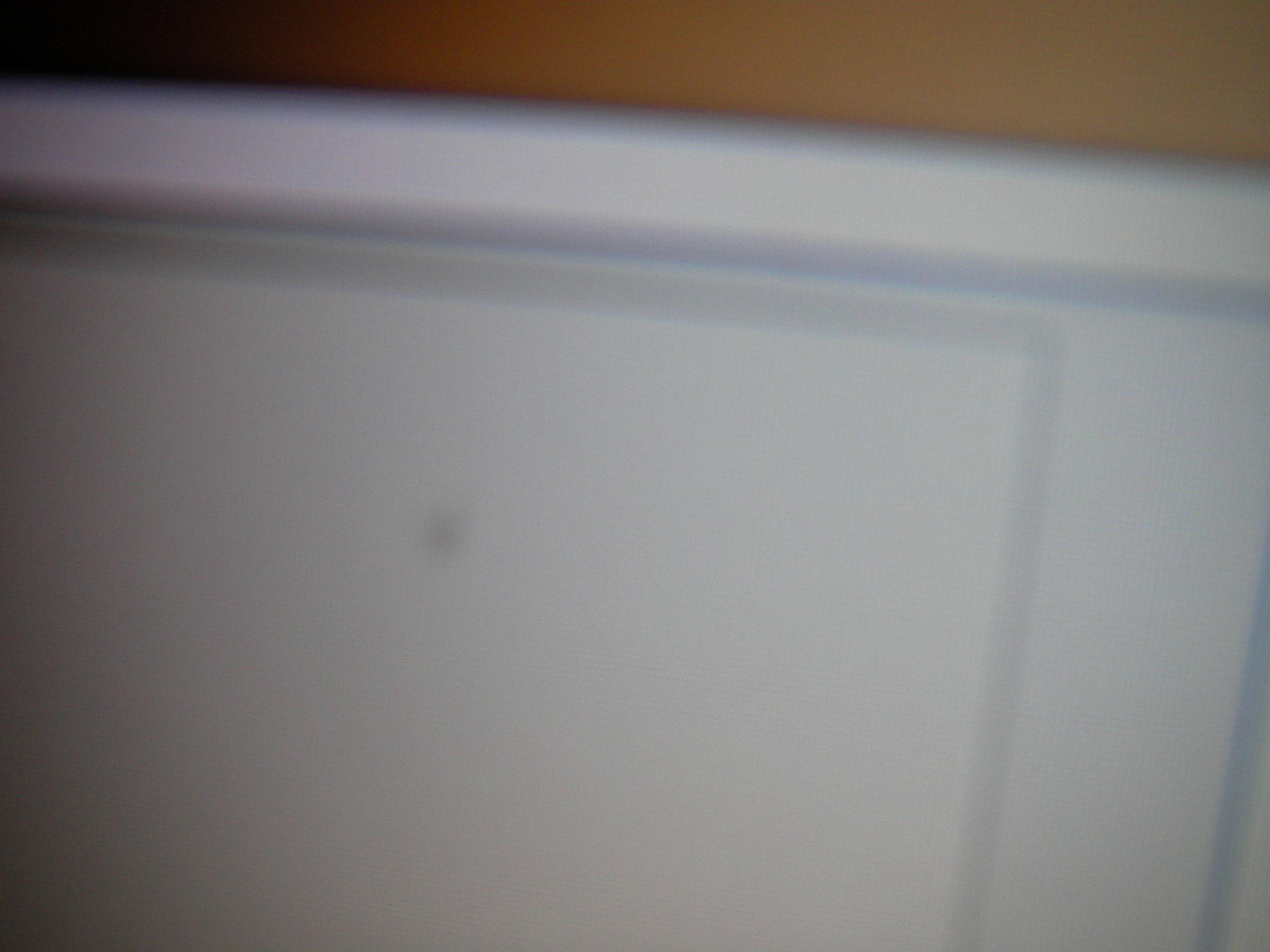

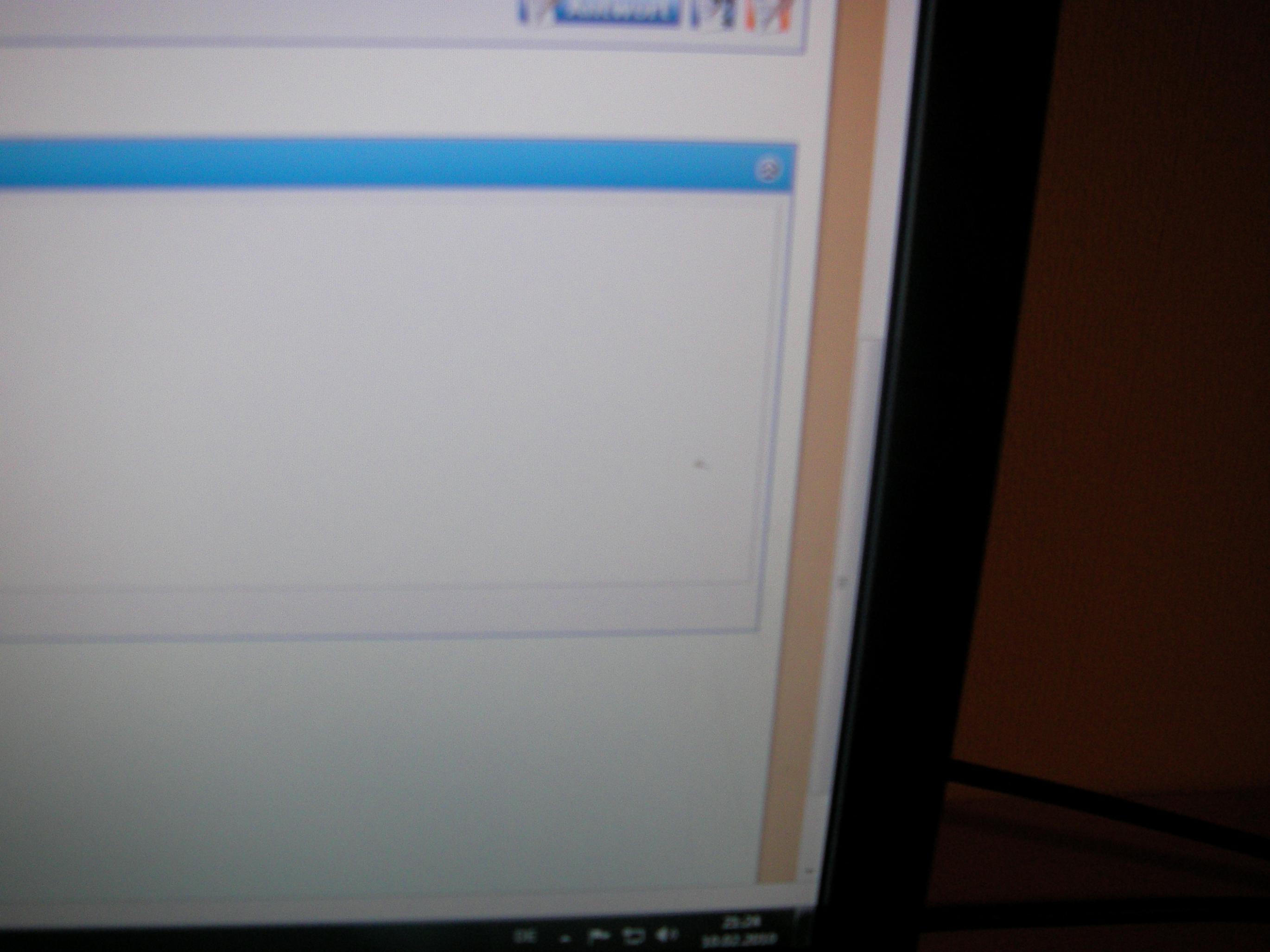

Also, hier nun die Bilder, leider ist die Macke doch so klein, das die Digicam kein Bild in guter Quali machen kann, ich hoffe ihr könnt es durch den "Fleck" erahnen, wie es aussieht ;)
LG Stadtlohner

gott an den bildern lässt sich ja garnichts erkennen
bist du dir sicher das es ein kratzer im display ist, und nicht evtl doch etwas tiefer in richtung flüssigkristalle gegangen ist?

hmm leider erkennt man auf den fotos ned wirklich ob da mehr hin is oder ob es einfach nur die glasscheibe getroffen hat..

@Stadtlohner: du erkennst unter anderem auch, dass das display selbst was abbekommen hat, wenn es ein grau-silberner fleck ist der hinter der scheibe sitzt (das is dann ganz blöd, da dann displaykristallflüssigkeit ausgetreten ist)

Weil die Bilder helfen garnichts. Denke aber dennoch dass nur die äußere Schicht beschädigt ist - sonst würdest du üble Pixelfehler sehen.

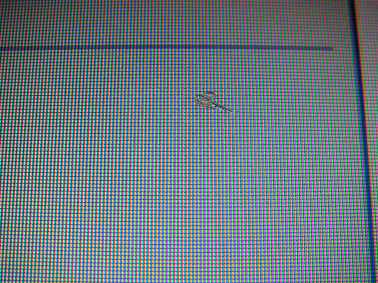

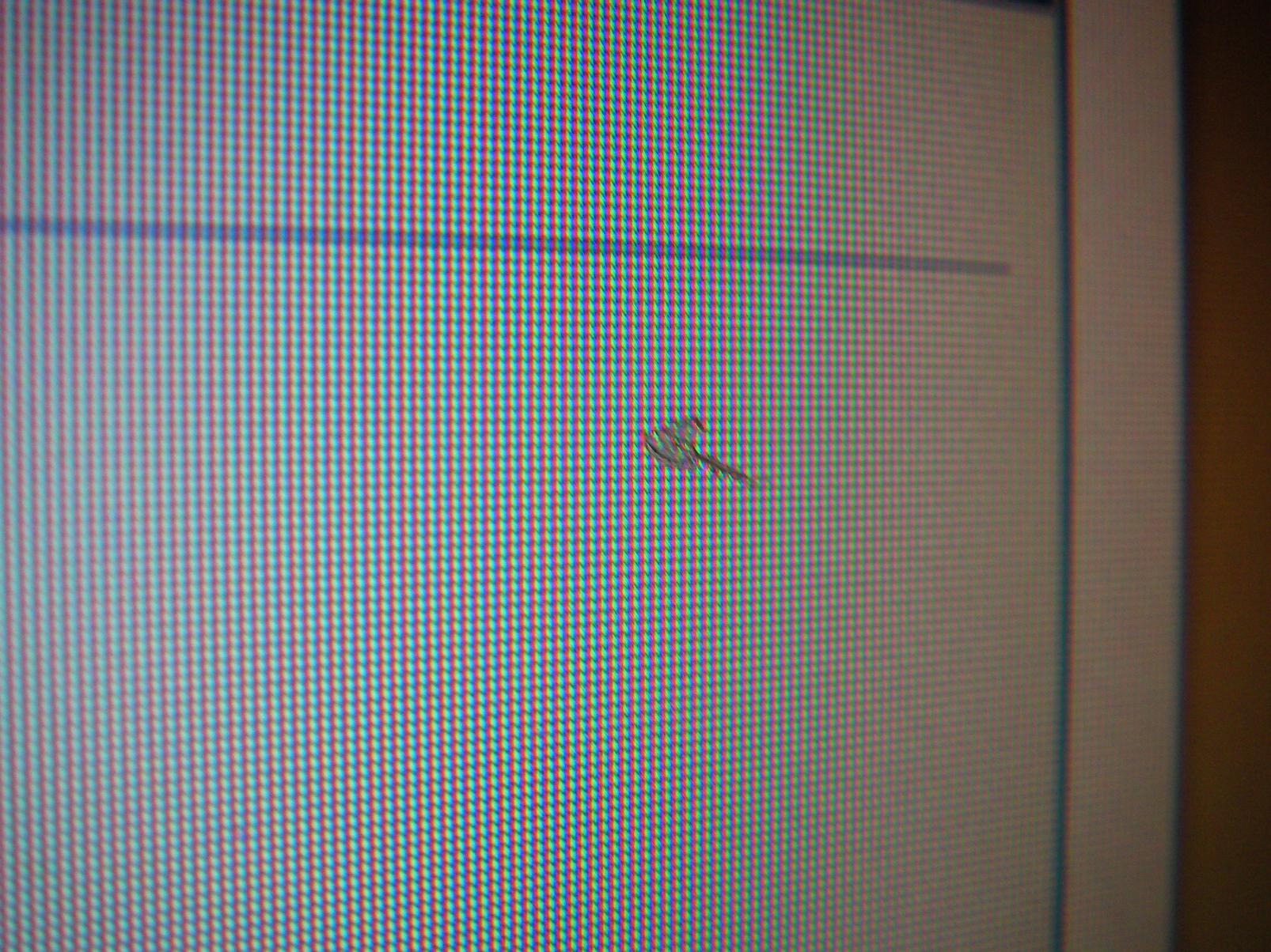

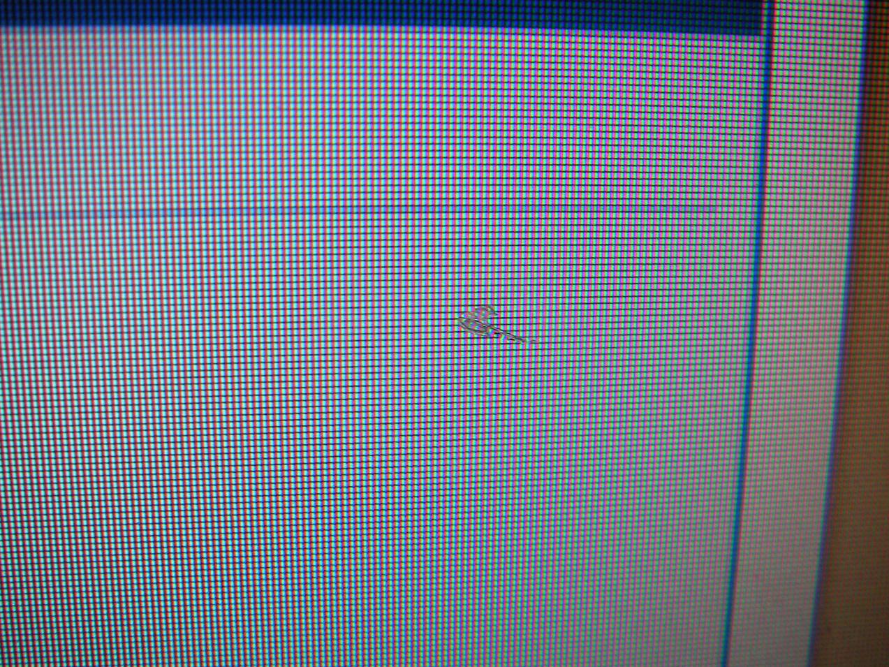

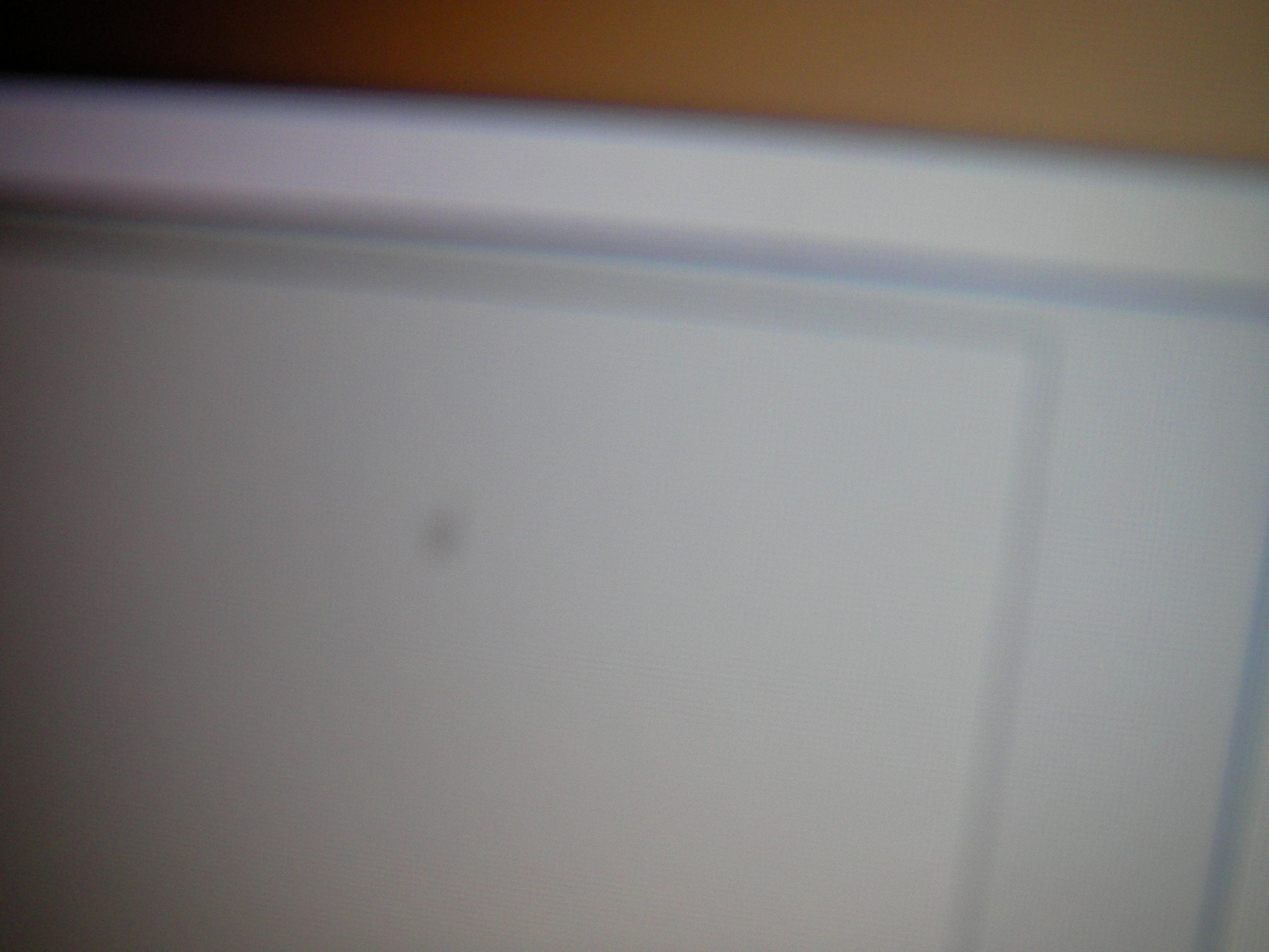

Also, hier nochmal bessere Fotos.
Ich hoffe die sind jetzt besser, besser bekomme ich es nämlich nicht hin :D hab gerade erst die Makro Funktion gefunden, ist eine coole Sache :D
Also Glas ist nicht über dem panel, scheint eine Folie oder Kunsstoff zu sein. Weiß denn einer wieviel so eine neue Folie mit aufziehen kostet und ob das reicht? Unter der Folie müsste dann ja noch was sein was zerkratzt ist oder ist die Folie etwa so dick?
LG Stadtlohenr
Liest du überhaupt, was man dir rät? Ich habe dir sowohl geschrieben, dass man die Folie, die man Polarizer nennt, tauschen lassen kann und dir einen Link gesetzt, der direkt auf die entsprechende Seite eines Anbieters zeigt. Die genauen Preise für die bei dir vorliegende Diagonale musst du dort erfragen. Ein anderer Anbieter ist Delta, viel mehr fallen mir aber auch nicht ein, die so etwas für Privat anbieten.
Die Folie ist recht dick, wahrscheinlich sind die unterliegenden Schichten in Ordnung. Ob sich das lohnt, musst du selber wissen, wenn du nach abgelaufenen Auktionen bei eBay suchst, bekommst du ein Gefühl, was dein Gerät noch wert ist.
