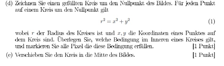

Ich muss einen vollen Kreis zeichnen mit Java: Anhang Aufgabe

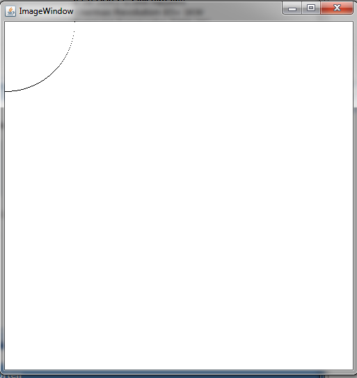

Das Ergebnis ist noch kein voller Kreis: siehe Anhang Ergebnis
Ich weiss jetzt nicht ganz, wie ich das machen soll, damit alle Pixel im Kreis und der Rand des Kreises mit Schwarz gezeichnet werden sollen. Habt ihr Ideen?

Du vergisst, dass auch Zwischenwerte gültig sein müssen, nicht nur ganze Zahlen. Das heisst für dich, dass du mit Fließkommazahlen (float, besser: double) rechnen musst.
Am besten stellst du die Kreisgleichung nach x um und berechnest nur ein Viertel des Kreises (die Werte mit positivem x und positivem y). Dabei erhälst du Kommazahlen. Runde dann auf ganze Pixel und setze den Punkt. Damit erhälst du schonmal den Rand. Wenn du statt einzelne Punkte zu setzen eine Linie ziehst, füllst du den Kreis.
Die anderen drei Viertel des Kreises kannst du mit den selben Rechenergebnissen setzten, indem du die Vorzeichen der Werte beim Malen änderst.

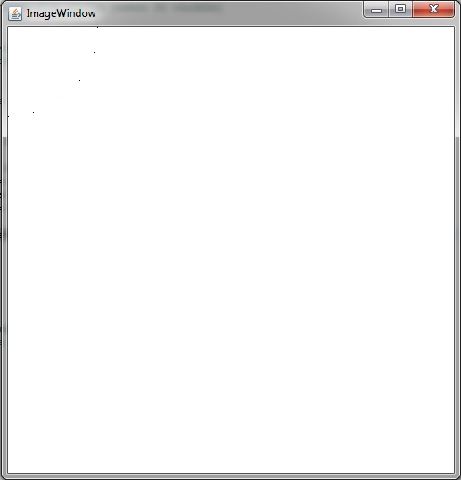

Es kommt leider das gleiche Bild raus, ausser ganz links ist ein senkrechter, dünner Steifen zu sehen. Wie kann das sein?
Du gehst das etwas verkehrt an. Du brauchst nur eine Schleife:
