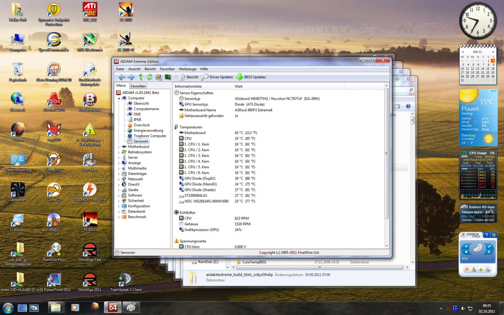

Sind Temp so weit o.i. Cpu 38 Last GPU last (BF3) 60.
Ohne dein System zu kennen, sind die 38°C unter Last bei deiner CPU nicht machbar. Da wird die Temp falsch ausgelesen.

Wie ichs mir schon gedacht habe. ~16°C im Idle pro Kern, wie soll das gehen? Deine DTS senden definitiv falsche Daten. Ist aber ein bekanntes Problem beim PII. Aber mach dir da keinen Kopf drum, wenn die CPU zu heiß würde, hätte sie sich schon gemeldet.

Die Werte hattes du nach dem BF3 spielen oder?
cpu kern 16°? hast du deinen PC draußen stehen? also da stimmt was nicht
Fenster war auf und es war hat nur 13°c draußen.
Die Core-Temp sollte trotzdem höher liegen. 13°C können die nur dann haben, wenn der Rechner aus ist. Alleine beim Hochfahren des Rechners muss die Temperatur schon höher als 16°C sein. Aber wenn du dran glaubst, das die Temps stimmen, will ich dich nicht weiter stören.
Abhängig von der Luftfeuchtigkeit ändert sich der Taupunkt.
Hat somit nichts zu sagen - aber idle Temp weit unter Wassertemp ist ein Indiz, das der Sensor im Prozessor Müll anzeigt.
Die Temps sind Quatsch.
Bei meinem 1100T, 4 GHz, 1,44V (kein C&Q) zeigt mir HWMonitor folgendes an:
"Real" sind es dann laut Bios 11°C mehr.
Unter Last (90 Minuten Prime In-Place Large FFTs) komme ich dann laut HWMonitor auf 30°C - nette Vorstellung, jedoch sind es laut Bios dann 41°C "real".
