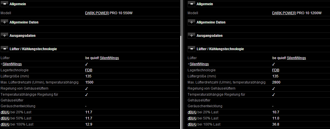

Ein deutlich stärkeres Netzteil derselben Serie wird immer lauter sein als sein kleinerer Bruder. Das 450W Netzteil wird in allen Lebenslagen ruhiger laufen als das 700W Netzteil.
Aber das stimmt nicht.
Bei Be'quit z.B. ist die letzte Serie (Dark Power Pro) leiser als die Vorgänger Serie mit weniger Watt, Beispiel:
STRAIGHT POWER E9 (500W), 19.2 Db
DARK POWER PRO 10 (550W), 12.9 Db
Dann lügt der Hersteller jetzt schon ?
Zugegeben das ist jetzt ein extrem Beispiel. Aber je mehr Leistung, um so mehr muss der Lüfter drehen um die Wärme abzuführen, was zwangsweise zu lautem Lüfter führt.
