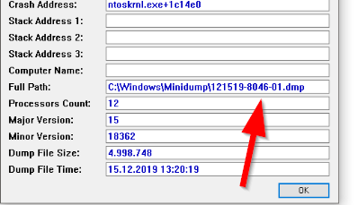

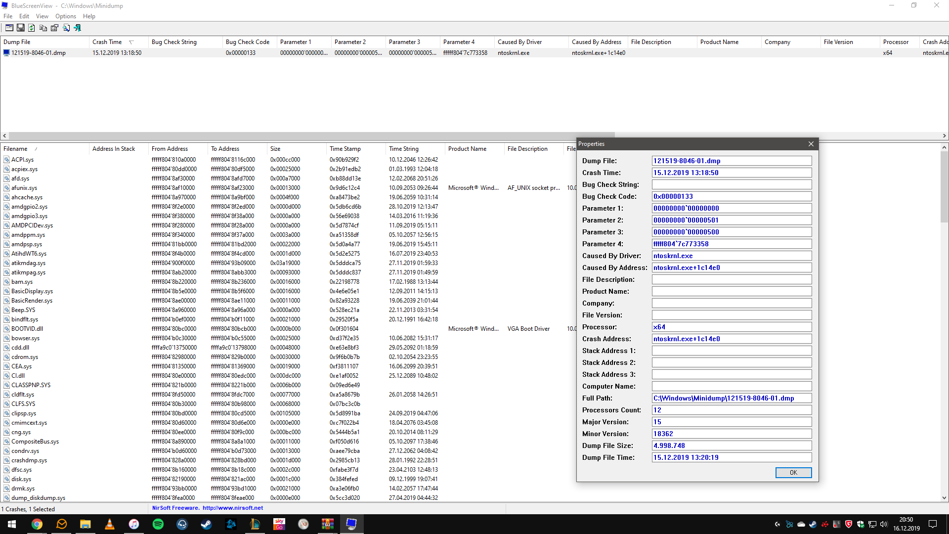

gerade im Wartungscenter einen kritischen Fehler entdeckt. Der PC wurde nicht ordnungsgemäßg herunterfahren. "PC wurde nach einem schwerwiegenden Fehler wieder hochgefahren" klingt total erschreckend, habe mal die DMP Datei angehängt, vielleicht hat ja jemand eine Ahnung was das gewesen ist. Den Schnellstart habe ich jetzt mal ausgeschaltet..

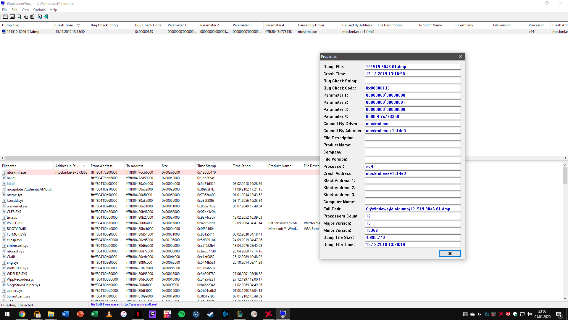

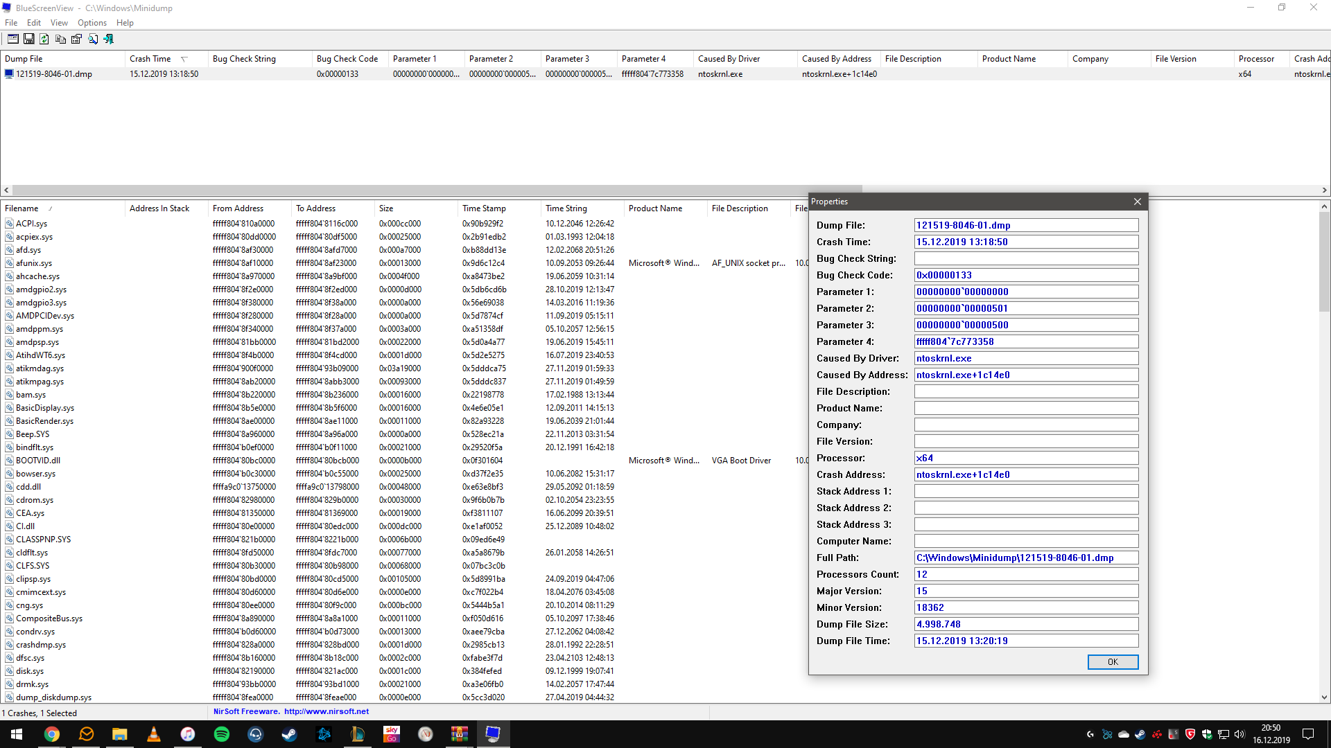

Was sagt den Bluescreenview?
Hab das nicht am 📞.

Diese Datei da...
bitte in ein ZIP-Archiv packen und hier posten.

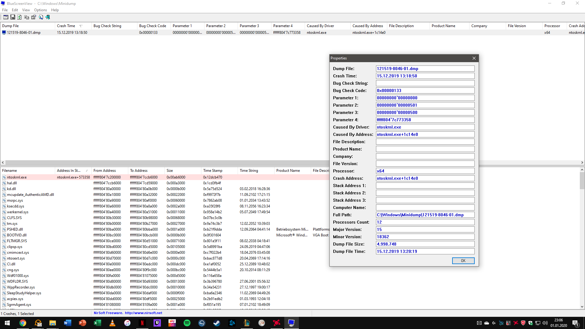

So. @R33ZN
An dem Ereignis bei Dir waren 3 Komponenten beteiligt.
-> InstallManagerApp.exe (irgendwas im Catalyst Control Center)
-> rt640x64.sys (Realtek Netzwerktreiber)
-> tcpip.sys (Windows System Datei)
Was zuerst gestorben ist und wen mit gerissen hat kann ich nur vermuten. Die Meldung
-> DPC_WATCHDOG_VIOLATION (133)
deutet auf einen Treiberfehler hin. Damit waere fuer mich der Realtektreiber im Spiel.
Aber das muesste dann haeufiger passieren, wenn wirklich der Treiber alleinig "schuld" ist.
Ob das ControlCenter irgendwas versucht hat und dabei das Netzwerk kickte kann ich mir nicht wirklich vorstellen. Aber wie heisst es so schoen. "Sag niemals nie." ;)
Wenn das nur einmal bisher auftrat, nimm es so hin.
Nebenbei kannst Du mal sehen ob Du einen aktuelleren Treiber fuer die Netzwerkkarte findest (nicht mit Driverbooster oder solch Krams).

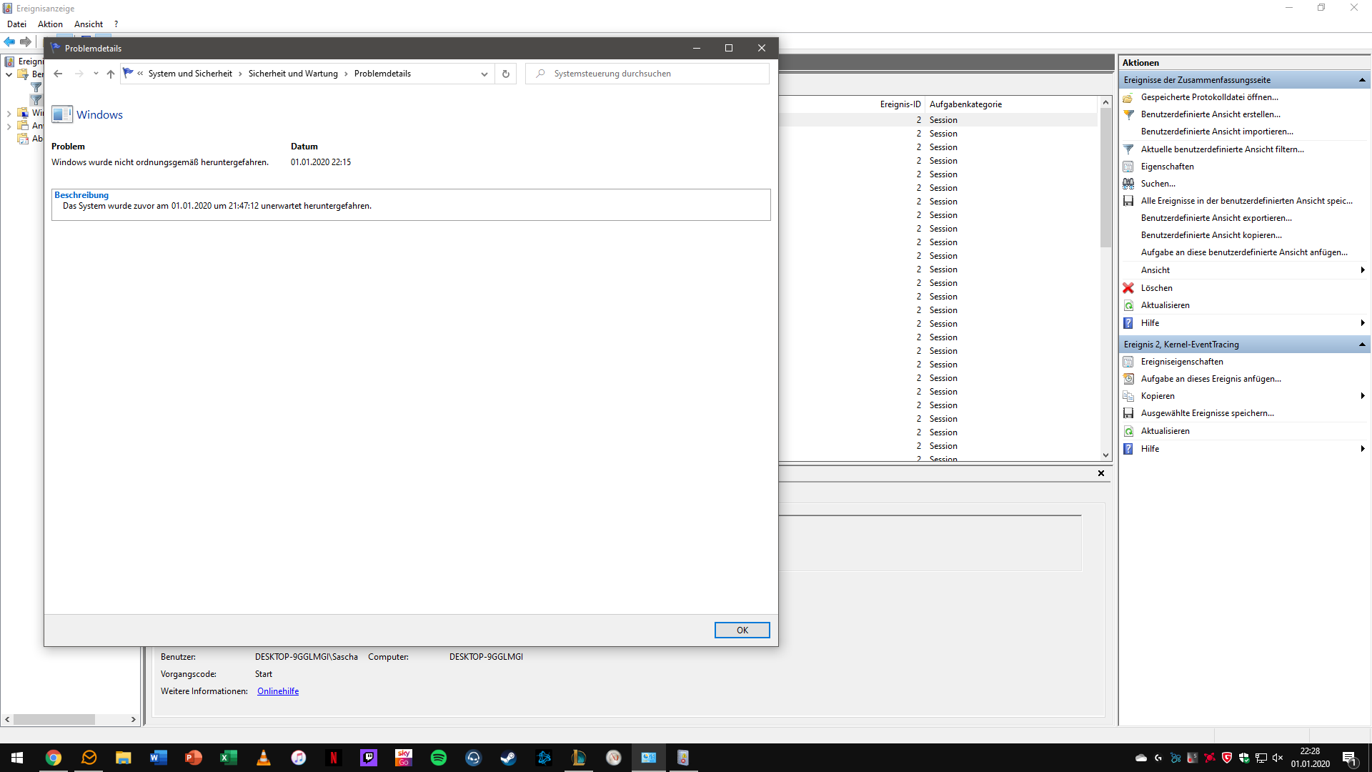

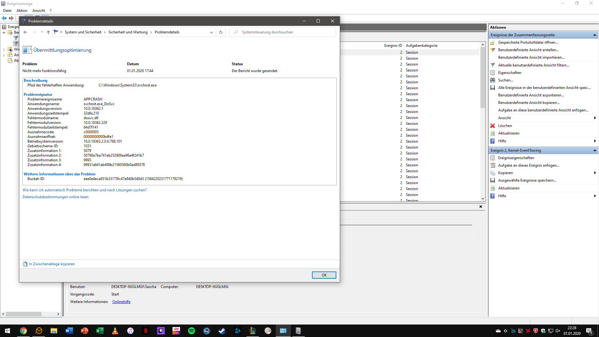

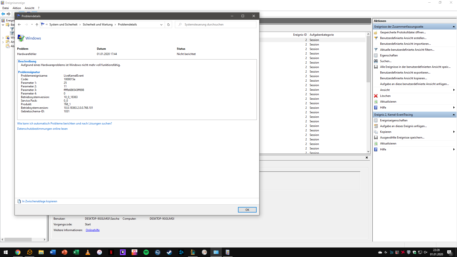

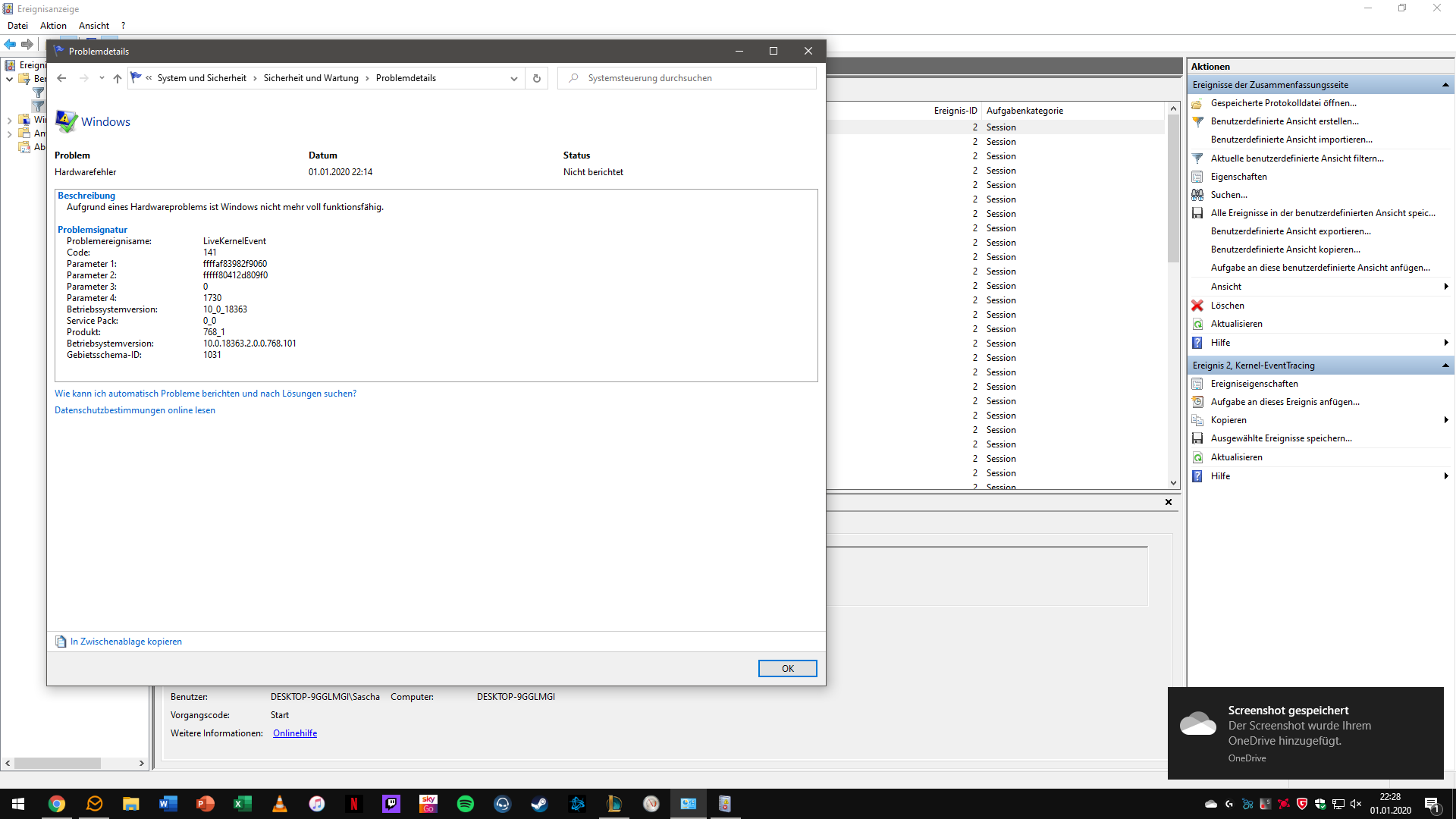

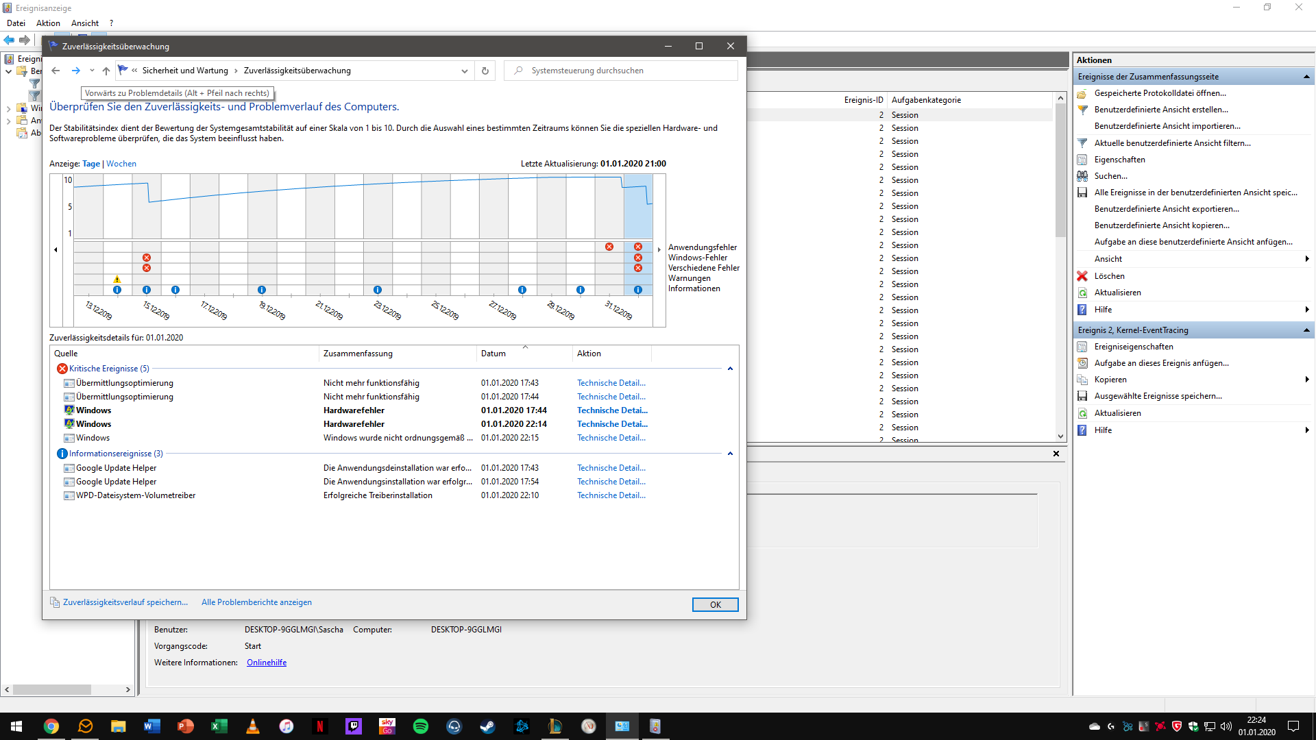

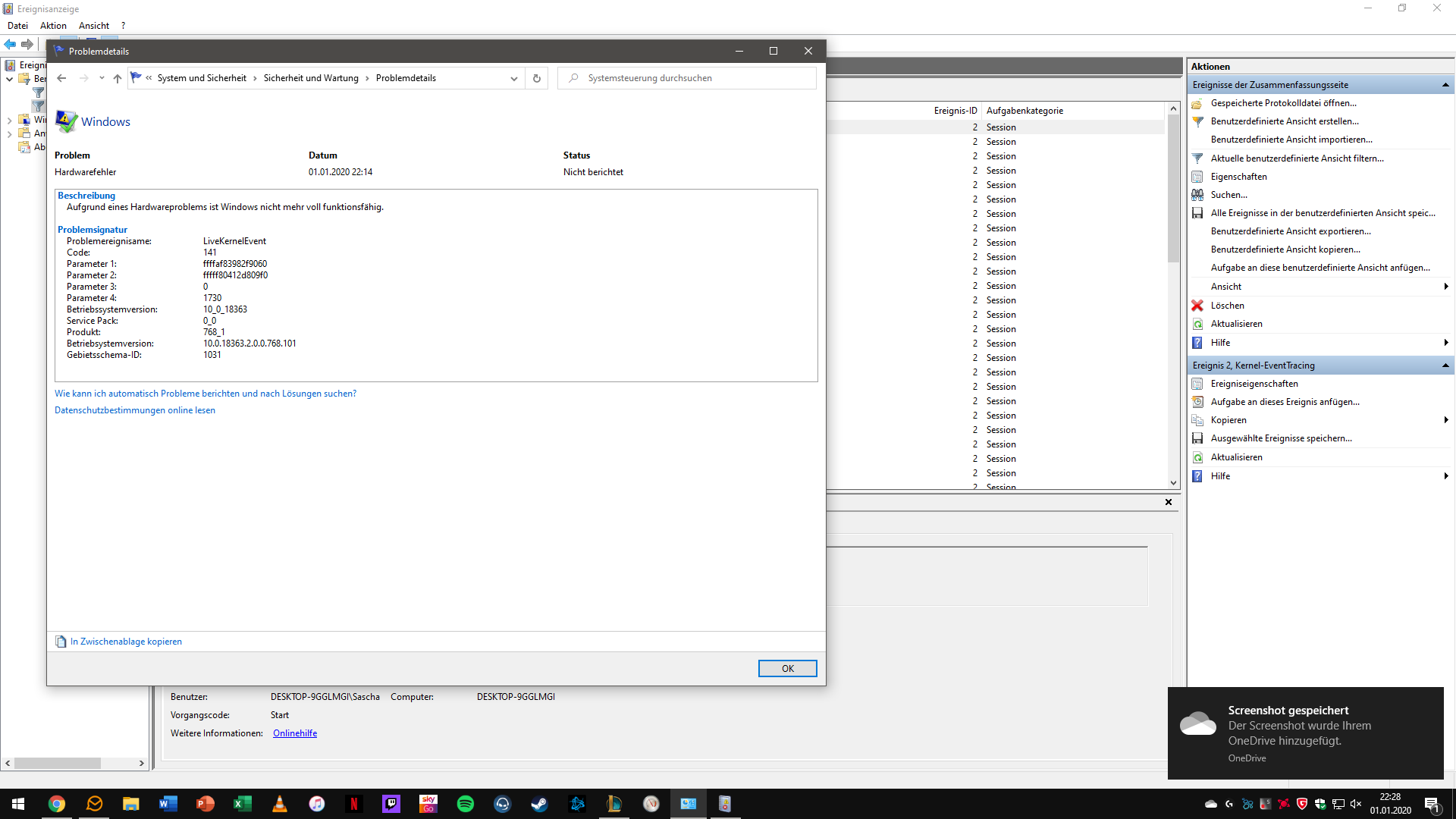

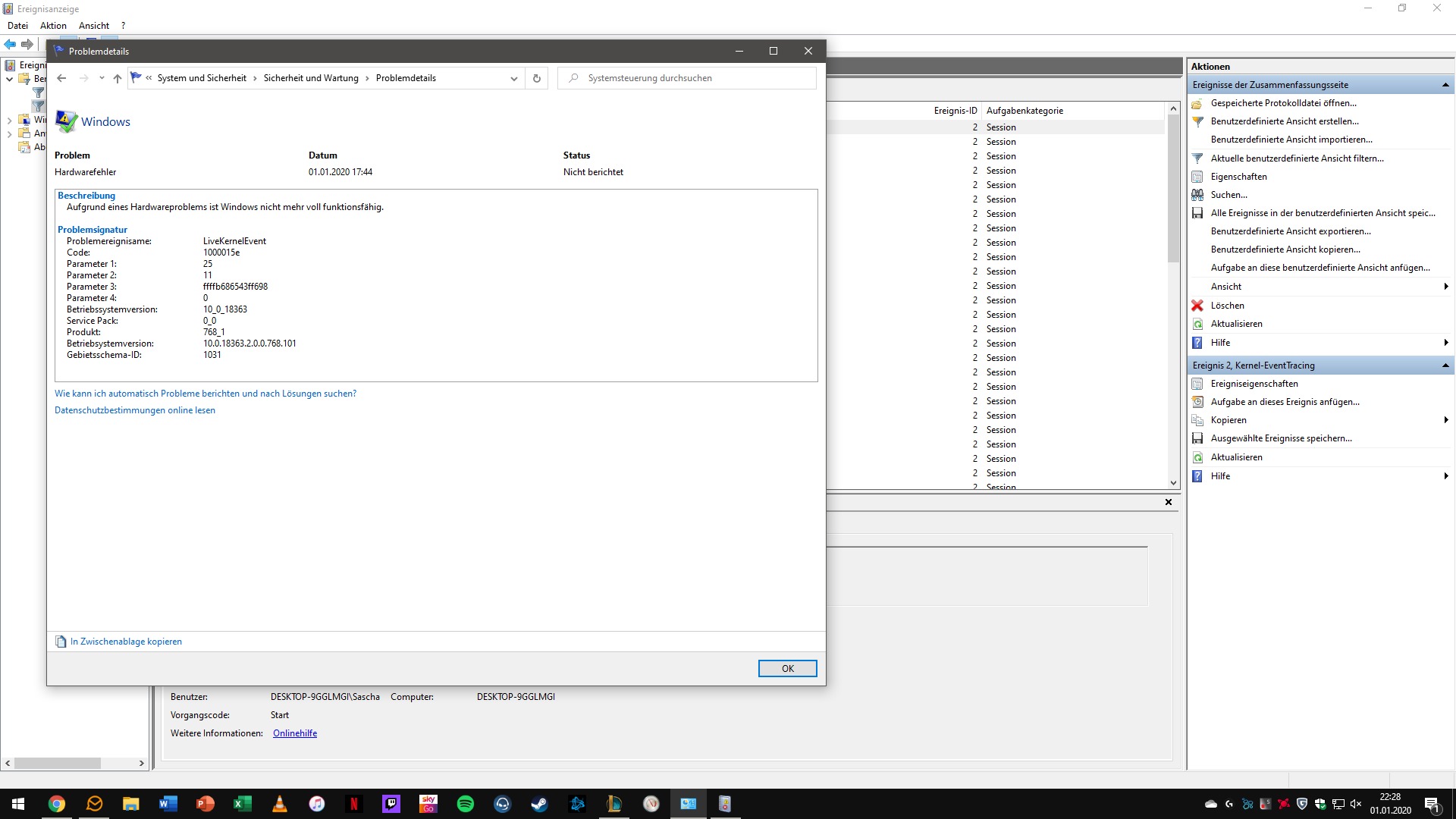

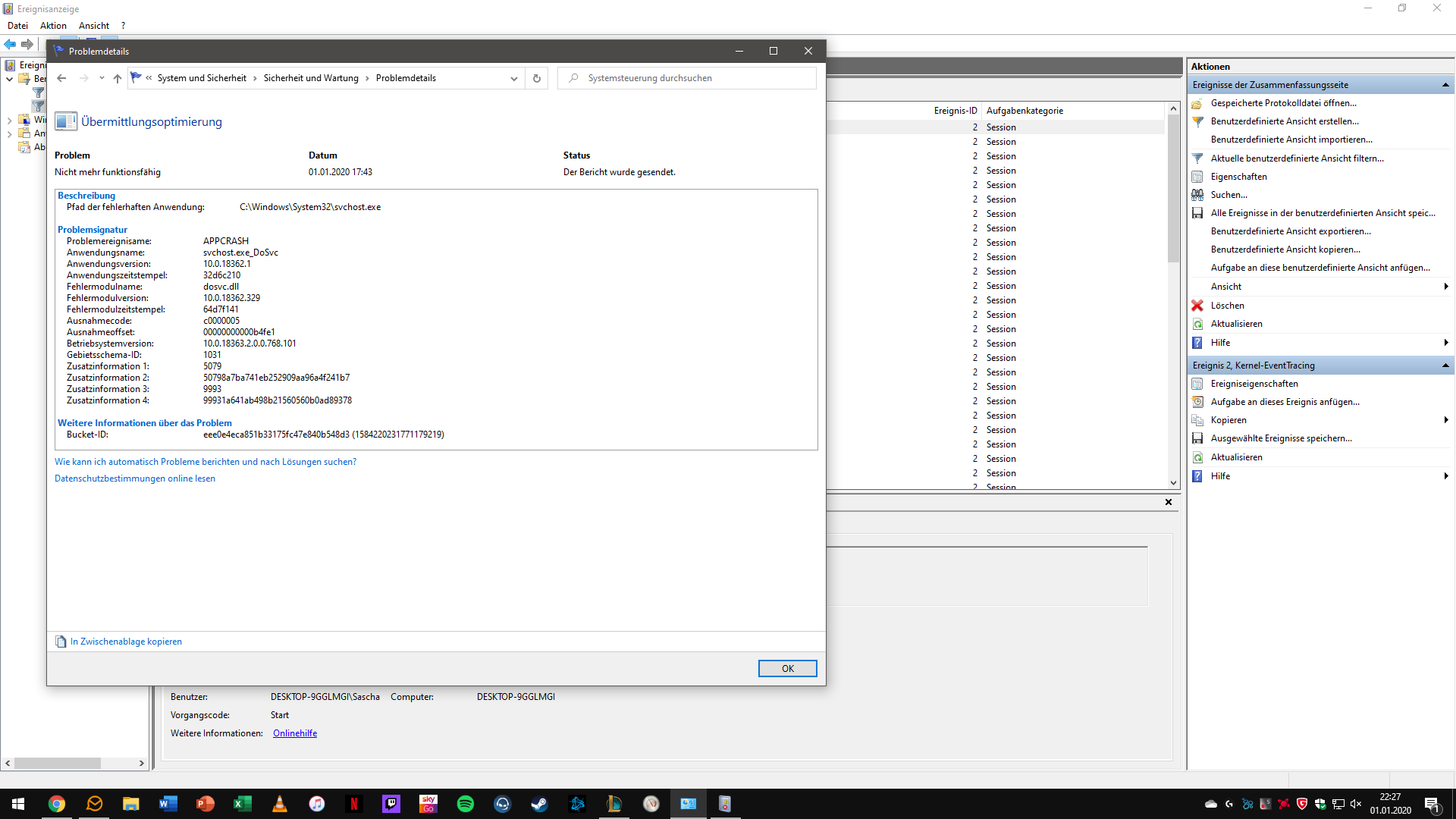

Lief tatsächlich bisher alles gut, aber vor einigen Tagen hatte ich wieder Probleme. Ich glaube ich rufe nächste Woche mal beim Windows Support an. AMD sagt mir zu jedem Fehlercode die haben keine Infos darüber und der Windows Email Support sagte, das können viele Faktoren sein bla bla bla, ich soll mich anrufe lassen. Kostet aber glaube ich Geld... Der neuste Grafikkartentreiber läuft sehr gut bei mir und von 19.11.2 auf 19.12.2 hatte ich auch kein Problem mit "Treiberinstallation nicht erfolgreich". Dennoch hatte ich letztens nach 4 Stunden Prime Video schauen einen Absturz, Video Signal weg, PC friert ein.

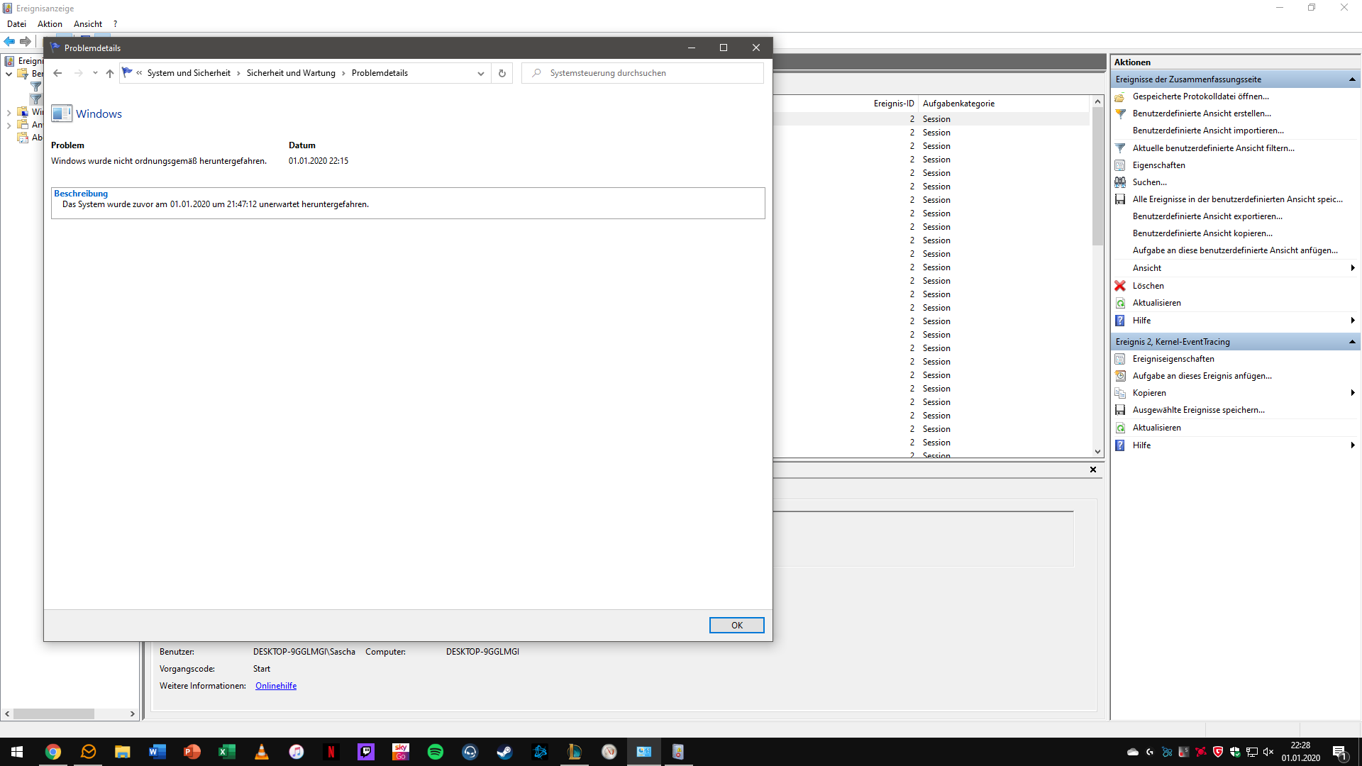

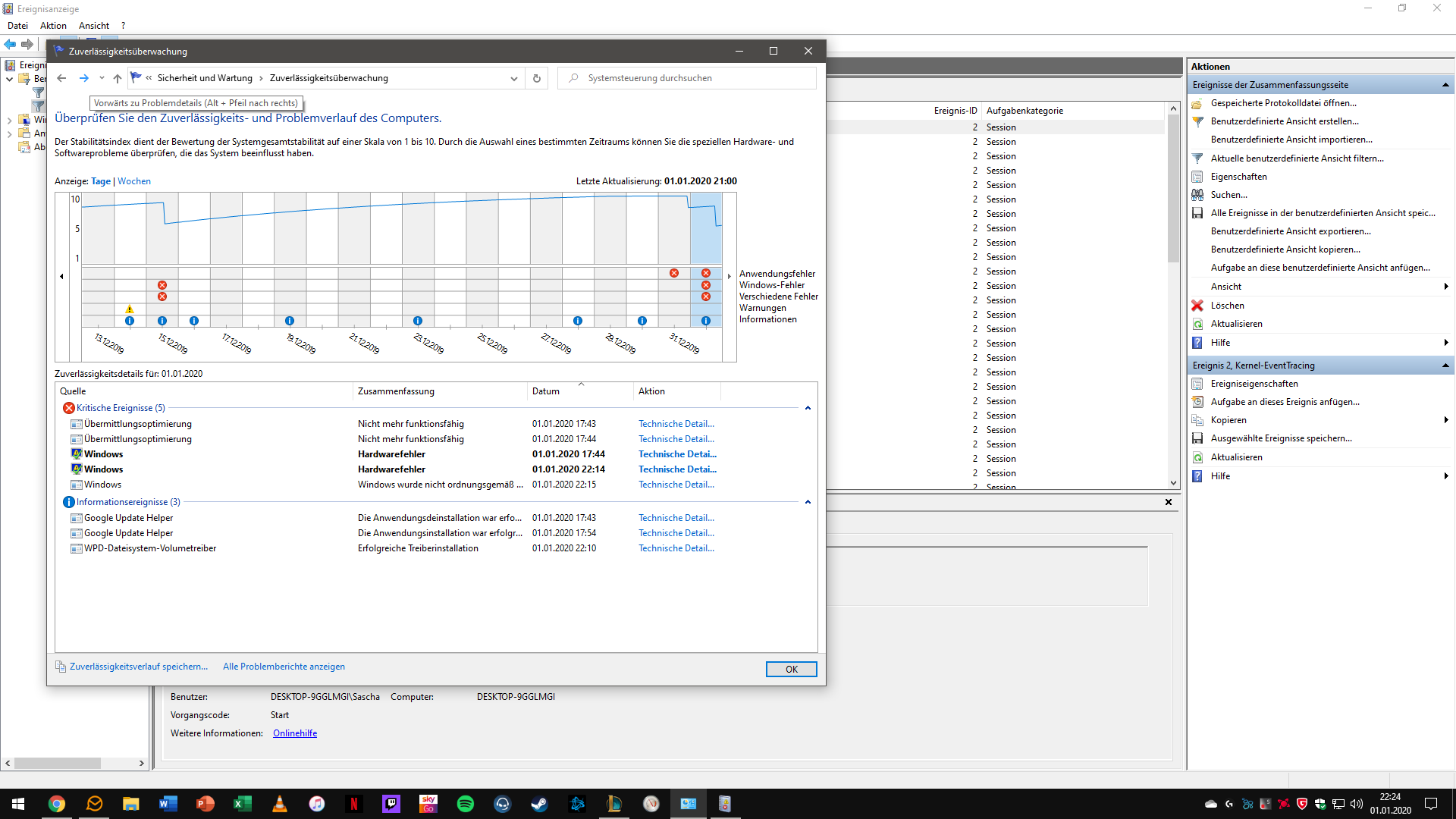

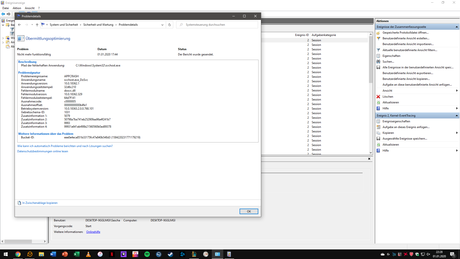

Hier, falls es dir noch etwas sagt...?

Den Support kannst du doch vergessen was sollen die dir sagen?
So schlimm sieht das bei dir im Zuverlässigkeitsverlauf doch auch gar nicht aus.
Bei mir ist fast jeden Tag einer Meldung über EDGE funktioniert nicht mehr.
Dein Hardwarefehler muss doch weg und das macht Microsoft auch nicht.
Kernel Power 41 kann sogar mal bei meinem Laptop vorkommen.
Wenn jeder User immer sagt es liegt nicht an den Temperaturen.
Als wenn man einzelnen Bauteile auf dem Board der Graka oder selbst dem Netzteil messen könnte.
Reaktionen: R33ZN
Es kommt doch auf die Meldung und das Ereignis drauf an.. bei mir war Hardwarefehler und verbunden mit einem Absturz...
@BFF Hast du eine Idee?
Und wo ist der passende Memory-Dump fuer diesen Absturz? ;)
