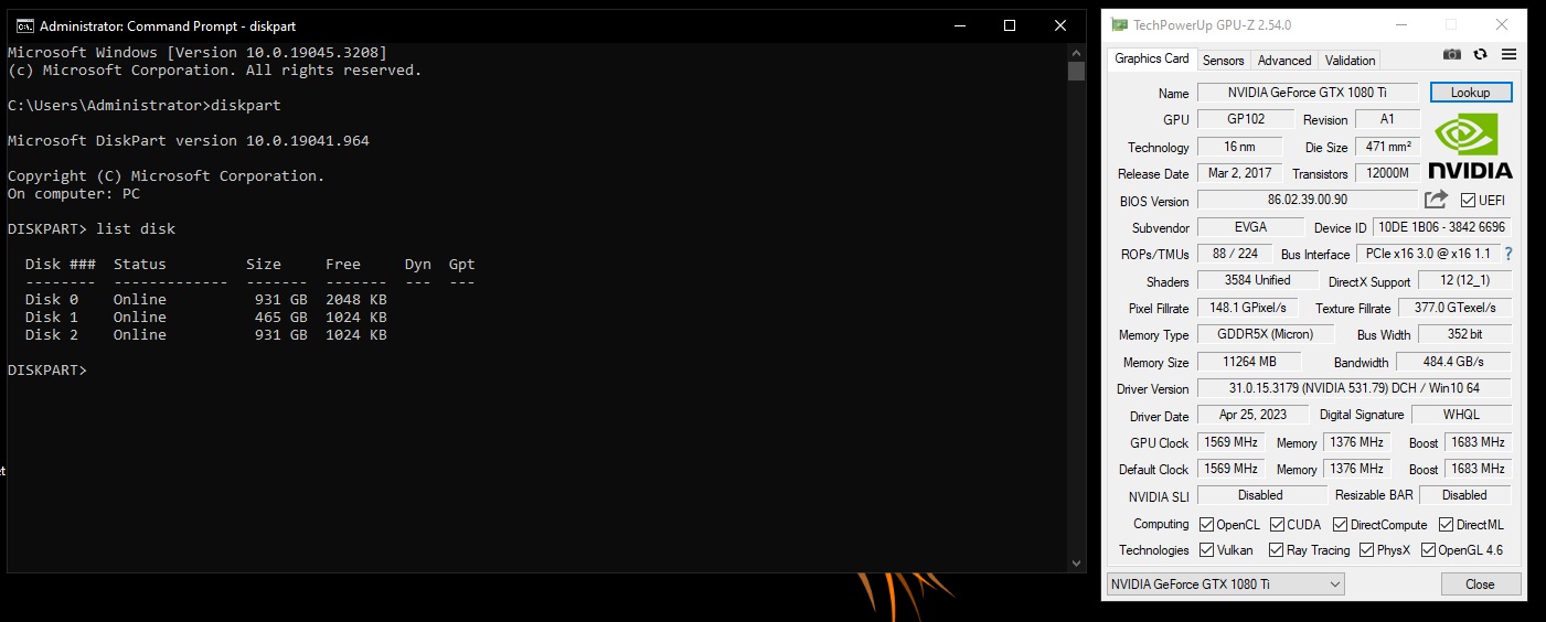

Was für ein System hast du drauf? Läuft das System mit CSM weil die GPU nicht UEFI kompatibel ist? Hast du schon nach ner neuen Firmware geschaut um dies zu ändern?

Hast du GPU-Z drauf? poste mal bitte n Screeny
und dann noch n screen von:
WIN-TASTE + R : cmd aufrufen
diskpart eingeben
dann list disk
und davon n screeny ;)

@ColdGlow Hier der Screenshot.
