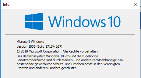

Welche Windows Version und Build Nr. hast du denn?
Gib mal winver bei ausführen ein und mach einen Screen.

Es ist das neueste Bios, ich hab erst alle Treiber und Windows installiert. Bei den Updates gibts ab und zu Bluescreens und der PC stürzt ab. Sobald die Updates drauf sind hört das auf, aber die oben genannten Fehler treten eben auf.
Hier die Winver

Nach der Clean Installation gibt es ja nur ein Kumulatives Update vom 16. Juli 2018 – KB4345421 was Windows 1803 dann auf die neuste Build Nr. hebt und die 17134.167 hast du ja.
Das Update wird ja wohl nicht solche Probleme machen und ansonsten bekommt man nach einer Clean Installation doch auch nur noch das Tool zum entfernen bösartiger Software und das neuste Adobe Flash Sicherheitsupdate.
Alles andere an Updates die da bei dir noch kommen müssen Treiber oder sowas sein die nur für dein PC sind.
