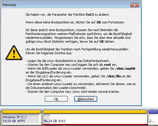

hätte da folgende Frage, ich benutze Windows und Kubuntu im Parallel Betrieb, jetzt möchte ich meine Kubuntu Partition, die ich leider etwas zu groß gewählt habe verkleinern.
Ich besitze das Partitions Tool Disk Director Suite, hier kommt aber eine Meldung das ev. die Bootpartition nicht mehr bootfähig ist.
Genauer Wortlaut siehe Bild:
Ich habe Windows auf C Primär und Aktive Partition, Kubuntu auf einer anderen Primären.
Kann ich die Kubuntu Partition verkleinern, ohne das ich danach mein System wieder Bootfähig machen muss. Ich verwende den Standard Bootmanager den Kubuntu bei der Installation installiert.
Vielen Dank für die folgenden Antworten

So, jetzt habe ich es geschafft, es startet weder Windows noch Kubuntu :D
Jetzt kommt wenn ich den PC starte:
Grub Loading Stage 1.5
Grub loading, please wait
Error 17
Was soll ich machen, damit ich wieder zwischen Windows und Kubuntu auswählen kann.
Vielen Dank schon mal für die Antworten
