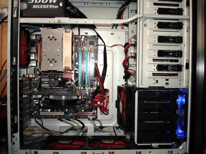

Also ich denke, das bringt was, weil Der Lüfter dann von rechts aus dem freien Raum zieht.
Also den ganzen Kühler drehen!
Halt so wie bei mir (siehe Foto).
Edit: Falls Du drehst, dann melde Dich und teile uns mit, ob es was gebracht hat! Würde mich echt interessieren.
MfG Mikel
MfG Mikel

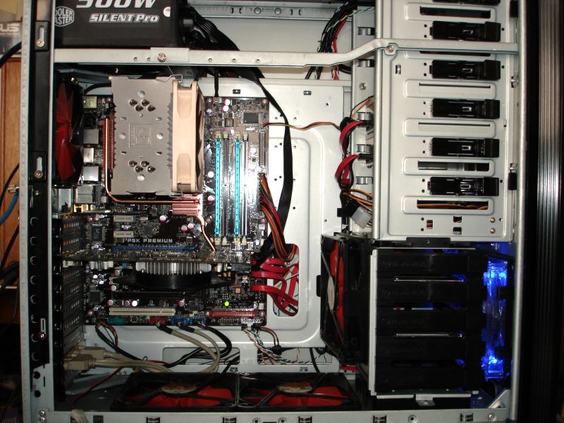

Hier mal ein Bild wie ich es meine, hoffe man verstehtz

Ja, so würde ich es machen. Ein klar gerichteter Luftstrom. Hinten den Lüfterplatz zu machen. Slotblenden alle entfernen.

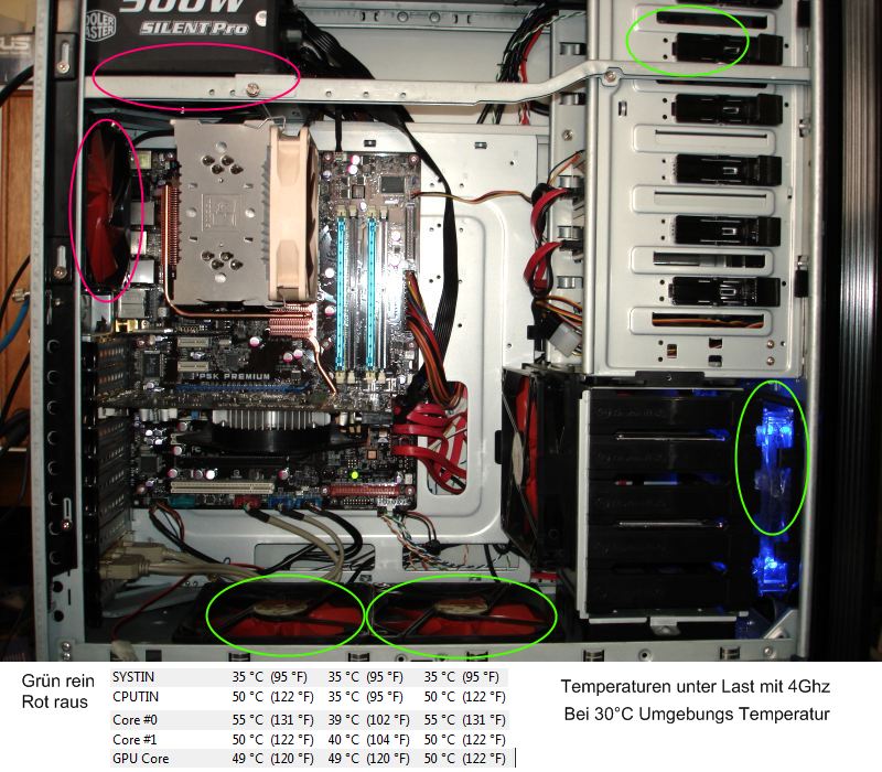

Ich würde um 90° drehen und den CPU Lüfter sowie den Gehäuselüfter dahinter auf volle Drehzahl laufen lassen.
Genug Frischluft sollte ja über den 230er Front reinkommen.
Ob ein Lüfter im Boden etwas bringt müsste man ausprobieren.
Meinen 230er Seitenlüfter habe ich gedreht und lasse den auf 5V laufen.
Der Hintergedanke dabei war, einen Teil der warmen Luft von der Grafikkarte aus dem Gehäuse zu bekommen und da mein Seitenlüfter keinen Staubfilter hat, wollte ich vermeiden, dass der mir den Staub in das Gehäuse bläst.
Ich habe alle Kombinationen mit meinem Seitenlüfter getestet (rein 5V, rein 12V, raus 12V und raus 5V).
Der Unterschied auf der CPU war max. 1-2°C. Somit sind 5V raus geblieben.
Hast Du den 230er Front gedrosselt oder sind 700 U/Min das Maximum?
Ich setze Dir mal ein Foto mit meinen Lüftern und Temperaturen rein.
Der Lüfter oben rechts (steht einfach nur so im Slot) hat mir viel gebracht.
So geh jetzt Grillen!
Gruß Mikel
Gruß Mikel
(Foto vergessen)
