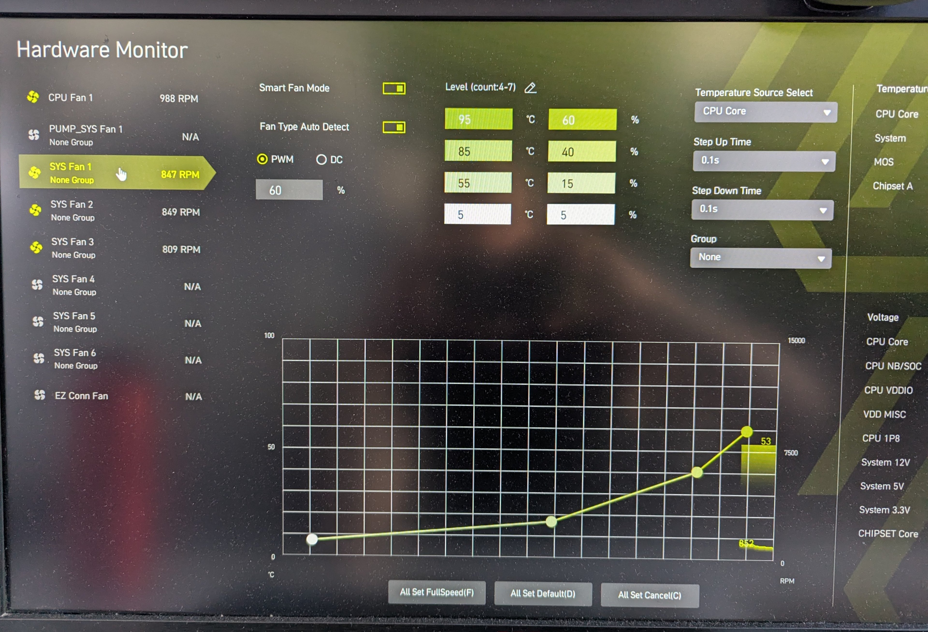

Hey zusammen,
nachdem ich nicht zufrieden war mit meinen eingebauten Fractal-Lüftern, da deren Steuerung über Bios nicht wirklich gegeben war, habe ich mir zu einem sehr günstigen Preis 5x Arctic P14 Max Lüfter kaufen können.
Aber irgendwie steig ich bei deren Lüftersteuerung (sitzen direkt auf den Mainboard-Anschlüssen) nicht durch.
Max-Drehzahl sind 2800RPM. Mir fiel jedoch schnell auf, dass trotz prozentualer Steuerung die Lüfter nicht entsprechend drehen, sondern höher.
Wie ihr in meinem Bild seht, musste ich sie bei 55°C auf nur 15 Prozent stellen, damit ich eine für den Idle-Betrieb angemesse Drehzahl (von etwas unter 1000RPM) erreiche. Die Lüfter drehen im Moment des Bildes bei etwas über 50°C CPU Temp auf 850RPM.
Das sind aber halt leider keine 15°C, sondern das doppelte der eigentlich prozentual eingestellten Temperatur.
Übersehe ich da was? Wie erreiche ich die richtigen Werte, damit das kein reines Trial and Error beim Einstellen der Temps ist?
Und was heißen die 60% unter PWM?
Danke euch!

15 Prozent von 2800 sollten 420 sein und damit in etwa die notwendige Minimaldrehzahl der Lüfter, mit der diese beworben werden. So würde ich das ebenfalls sehen. Laufen sie denn noch an, wenn du nur bspw. 8% wählst?
Eigentlich würde man die Lüfter bis 50-60°C auf ~400 Umdrehungen lassen und erst dann langsam und gedeckelt ansteigen lassen.
Denke auch an die Step-Up und Step-Down Zeiten rechts, damit du sanftere Übergänge beim CPU-Boost hast.
Habe jetzt keine Zeit mehr ...
Was bedeutet denn oben in der Mitte der "Level Count 4-7"?
Reaktionen: iron_monkey, cyberpirate und herrStreusalz

Kannst du nur 4 Punkte setzen?
Falls ja, dann musst du gerade am Anfang die Kurve recht flach halten und erst gegen Ende hin ansteigen. Ansonsten bewegen sich deine Lüfter immer irgendwo dazwischen in Abhängigkeit der Temperatur.

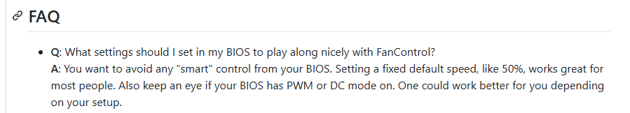

FanControl und gut ist. Hab das bei meinem BIOS auch nie gescheit hingekriegt, weiss das BIOS überhaupt, wo die Maximaldrehzahl liegt? Denn ohne das zu wissen, kann ja auch bei 15% nichts Gescheites rauskommen, oder? Bei FanControl kalibrierst Du die Lüfter erst, da weiss dann die Software haargenau, was die maximalen RPM sind und auch wo jeder einzelne Lüfter die Anlauf-RPM hat. Entsprechend präzise kannst Du danach das Profil erstellen.

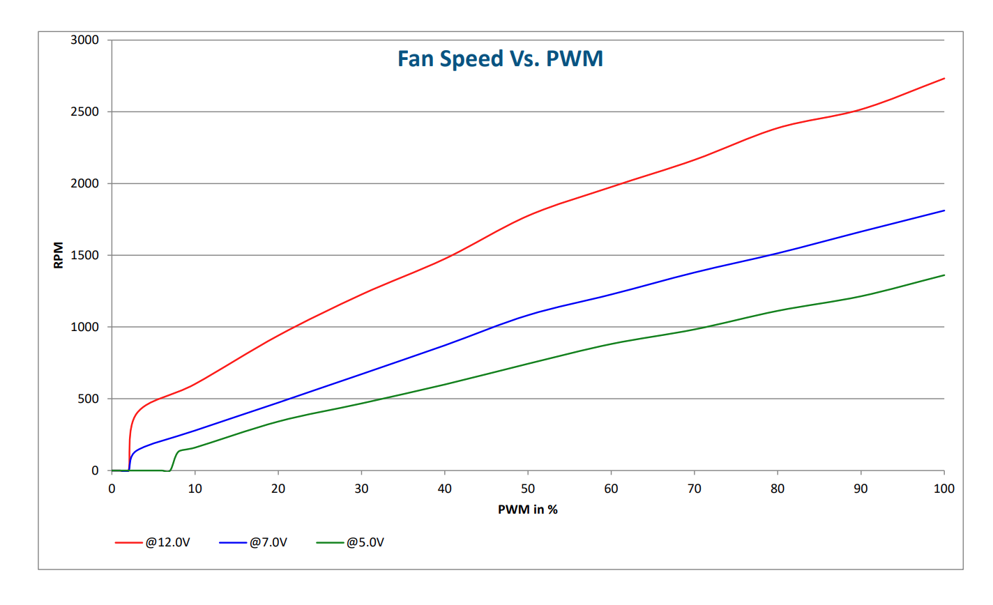

PWM Prozentwerte müssen nicht linear zu RPM sein, das kann der Hersteller im Grunde einstellen wie er will.
Der P14 Max scheint halt 400 RPM bei 4% zu haben, und dann relativ linear auf 2800 RPM zu gehen bei 100%.

Versteh ich nicht so ganz. 15 Prozent von 2800 sind 420, ja. Und eben nicht 840. Deswegen ja der Thread hier. Da stimmt ja was nicht. Die laufen bei 15 Prozent auf 840RPM.

Teste ich mal. Aber wie gesagt, es wäre alles einfacher, wenn ich bei der Einstellung der Prozentzahl auch davon ausgehen kann, dass diese bei den RPM abgebildet wird.

Da steht aber 15k ganz oben..also auch, wenn ich damit kalkuliere, dass er das als 100% nimmt, stimmt es nicht.

Weil deine 40% nicht die 40% des PWM-Controllers der Lüfter entsprechen (müssen) - das ist, auch wenn es im ersten Moment doof klingt, eine Interpretationssache. Der Hersteller der Lüfter legt fest, welche Drehzahl bei 40% hinterlegt ist. Das müssen nicht 40% der Maximaldrehzahl sein.

Werde dann mal FanControl testen. Wobei es halt wieder ein Programm ist, das im Hintergrund läuft..
Stelle ich dann die Lüftersteuerung der Gehäuselüfter im Bios aus?
Keine Ahnung, ob es so ist mit dem "Wissen", wie hoch der Lüfter drehen kann. Ist dann wohl eher so, wie Drewkev schreibt, dass das vom Hersteller iwo hinterlegt ist.
Ich kann nur für mich sprechen, ich kriegte meine Ansprüche nicht hin mit der Lüftersteuerung im BIOS und nutze seither FanControl. Und nein, im BIOS habe ich nichts ausgeschaltet, einfach dort ohne manuelle Eingriffe das Profil "Silent" ausgewählt. Ansonsten gehen die Fans ins Maximum bis Windows und FanControl aufgestartet ist und wieder runterregelt. War aber ggf. auch nur bei meinem Board so, musst Du halt austesten.

Dachte du rechnest mit den in dem Graphen vom Bios hinterlegten 15k, um eine Erklärung für das Lüfterverhalten zu finden; weil ja mit dem Thread offensichtlich war, dass 50% in meinem Fall eben nicht 50% der RPM sind - bzw. 15% nicht 420RPM sondern komischerweise ~850RPM (s. Bild oben).

Smart-Fan-Mode aus nimmt mir übrigens einfach nur die Möglichkeit die Lüfter irgendwie einzustellen. Der Graph und die Felder grauen aus.
15% müssen nicht 15% der Maximaldrehzahl sein.
Das machen die Hersteller wie sie wollen. Da kannst ohne Trail and Error nicht herausfinden was wie viel ist.
Hab einen Lüfter der hat bei 8% etwa 650 RPM, bei 12% aber schon 1300 RPM und bei 19% schon 1800 RPM von knapp 3000. Das muss keinesfalls linear ansteigen, das wird so in den PWM Contr vom Hersteller programmiert wie sie grad lustig sind.

Ist eigentlich die falsche denke.
So arbeitet die Mainboard Steuerung und die Windows fancontrol Lösung eigentlich immer gegeneinander.
Ist es das? Meine Erfahrung ist, dass FanControl das BIOS übersteuert. Kann da jedenfalls kein "gegen einander arbeiten" sehen.
