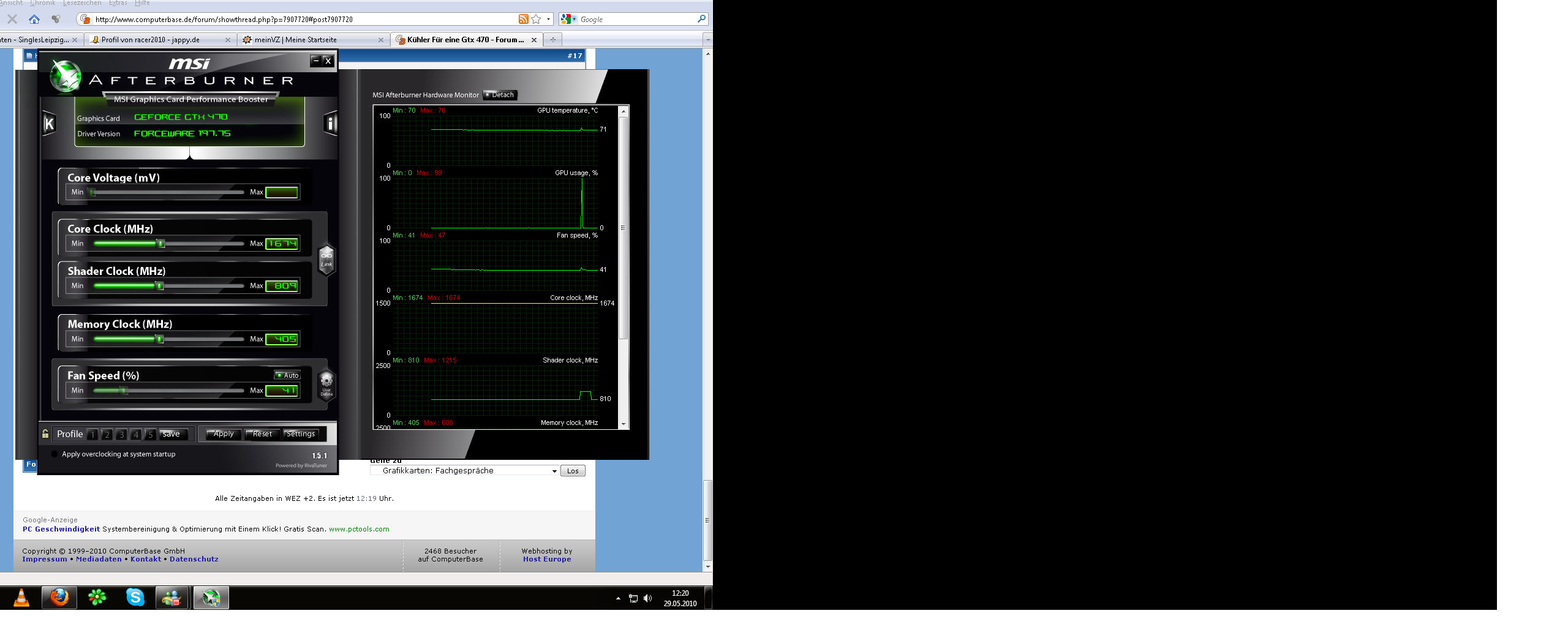

bei dem msi afterburner kann ich nicht die volt weniger mache also auch wenn ich drauf gehe kann ich nix machen steht auch nicht da mit wieviel die jetzt läuft
siehe bild

Wobei ich sehe das deine Karte im 3D Modus läuft. Ist 2560x1024 deine Desktop Auflösung?
Und hast Du mehrere Monitore dran oder so?
ich habe eine auflösung 1280x1024 ja hatte vorhin mein großen dran wegen filmschen schaun aber sonst immer nur mein 17zoll
