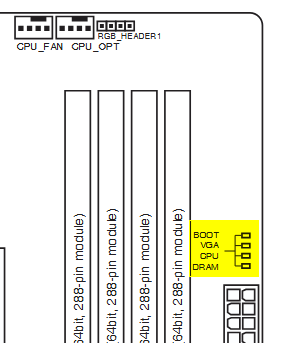

Ok, du hast ja ein Glasfenster. Was zeigen die LED´s auf dem Mainboard wenn der PC startet?
Nur das "VGA" leuchtet.Merlin352 schrieb:Jo da steht aber noch nicht mal dabei dass es ne Gigabyte ist, d.h. da wird der Kunde im Ungewissen gelassen und dann eingebaut was gerade da ist...

@Merlin352 Das VGA LED leuchtet weiß. Die anderen gar nicht.

Ok also ein Problem mit der Grafikkarte. War die Karte eingebaut als der PC ankam?

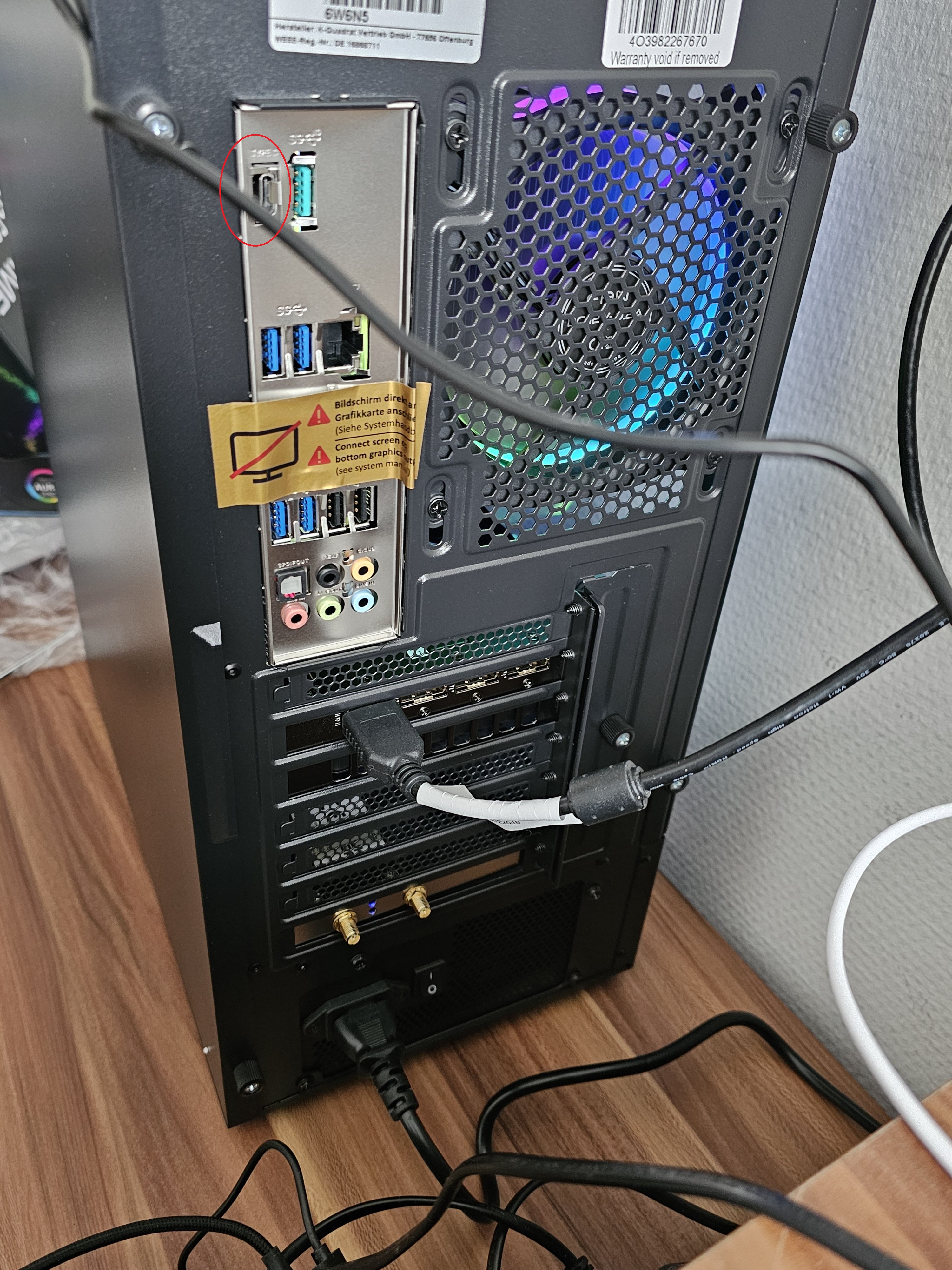

Ich habe ehrlich gesagt noch nie einen PC zusammengebaut oder ausgebaut. Die Grafikkarte fühlt sich so an, als wäre sie gar im Mainboard eingesteckt worden, da zwischen Mainboard und Grafikkarte eine Lücke ist. Gleichzeitig ist die Grafikkarte aber das Gehäuse bereits angeschraubt. Ich bin echt nicht gut in Sachen Montage+Handarbeit, da mache ich vielleicht was kaputt.

ich habe die Grafikkarte nicht ausgebaut oder so. aber ich habe sie einfach mal in die Richtung des mainboards gedrückt. und nun kriege ich auch einen HDMI Signal und kann mit dem Bildschirm arbeiten. d

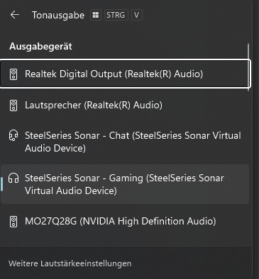

Edit: beim runterfahren und dann beim hochfahren schalten sich die grafikkarten Kühler auch kurz an. funktioniert also alles. nur noch der Ton fehlt

Ton? Wosolaris123 schrieb:nur noch der Ton fehlt
Aus Erfahung stellt sich an einem Treiberupdate der Ton immer auf den NVIDA HDMI/DP Channel ein.
"Win+STRG+V"
Da das passende Auswählen.
