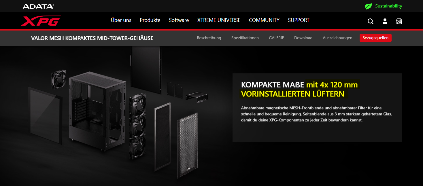

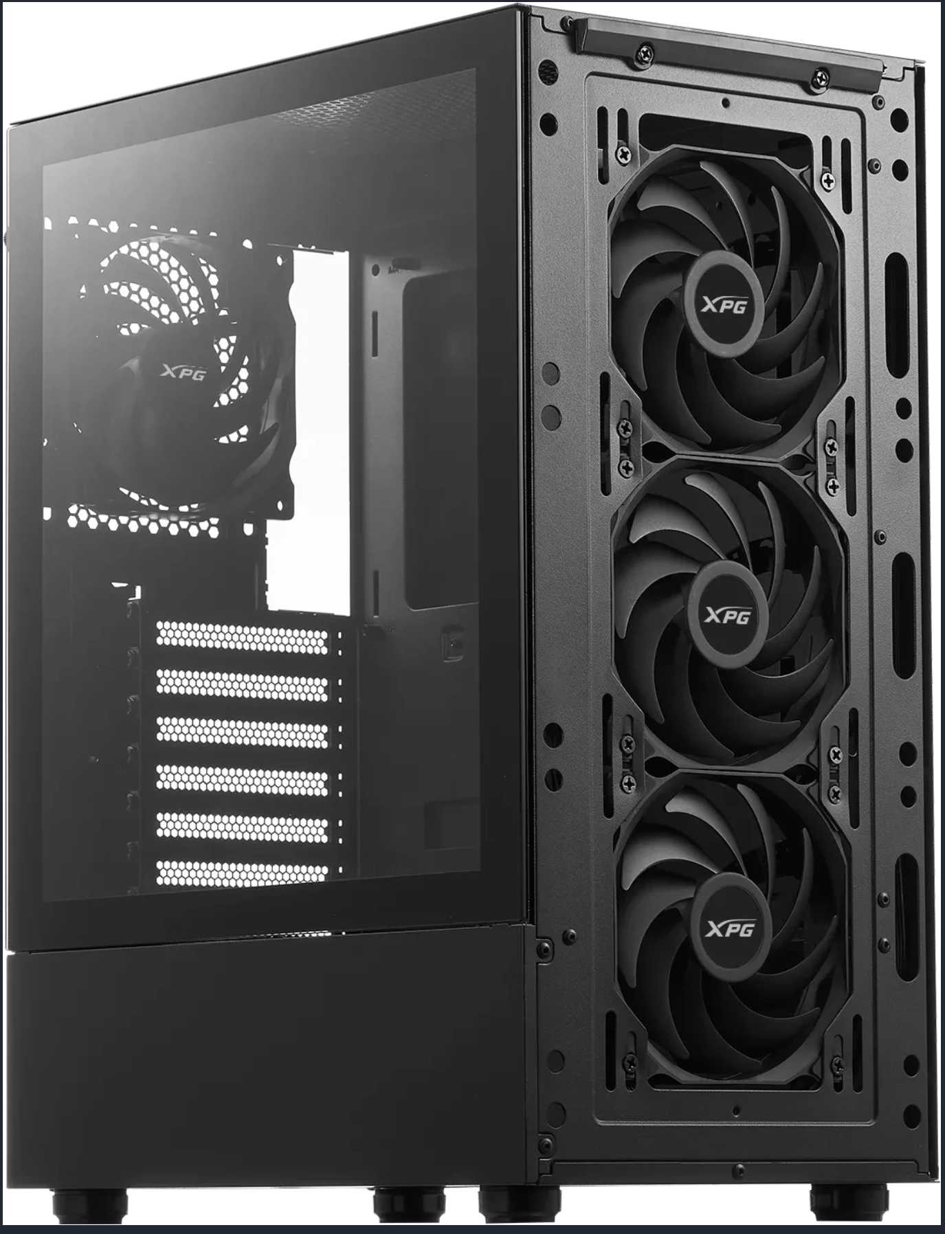

Welches Gehäuse ist das denn genau?
Auf diesem Produktbild schaut das jedenfalls nach 4 Lüftern aus.

Es hilft auch ein Blick auf die Webseite:
Reaktionen: solaris123, Fragger911 und Ja_Ge
Reaktionen: Aduasen und Ja_Ge

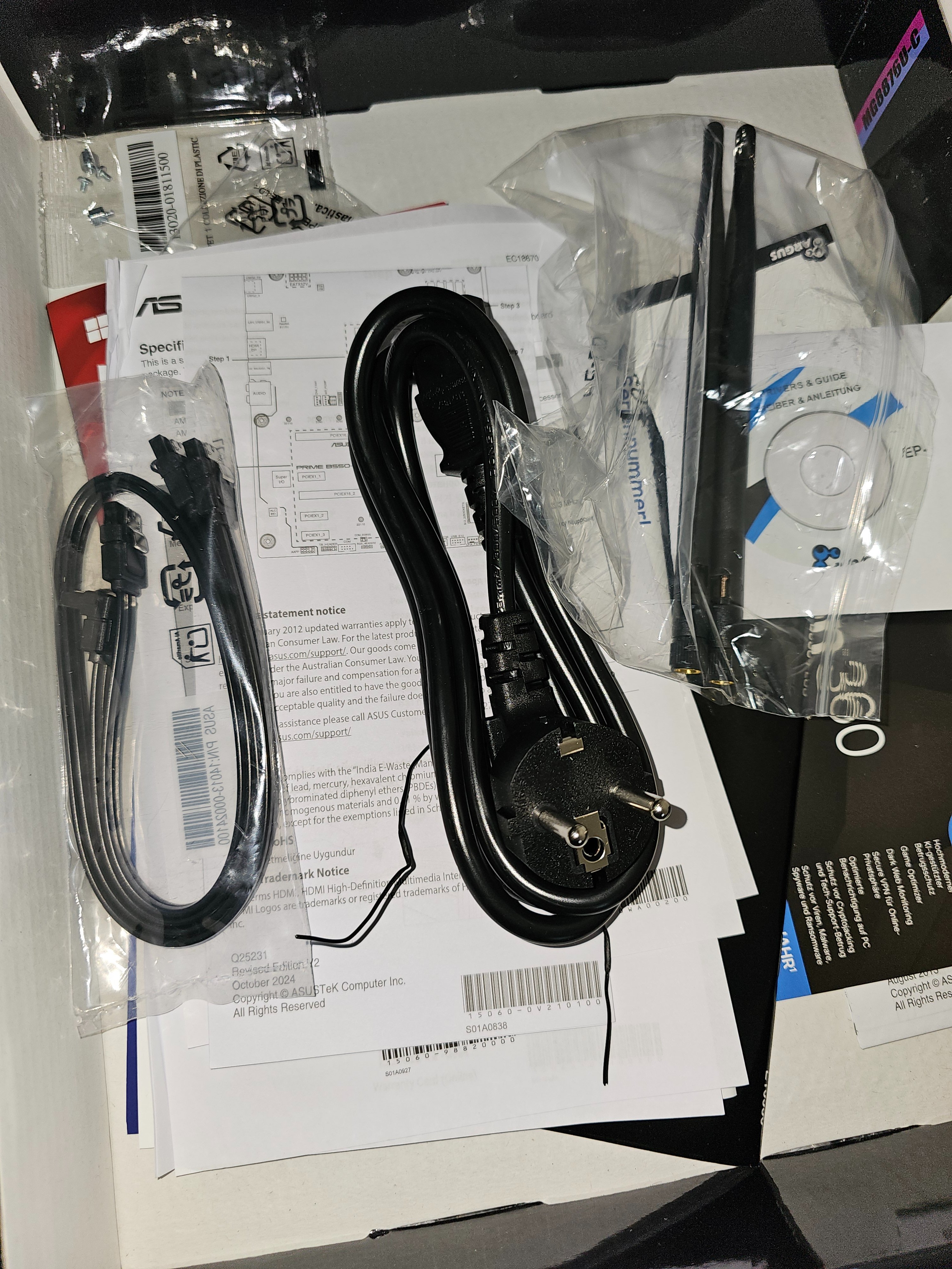

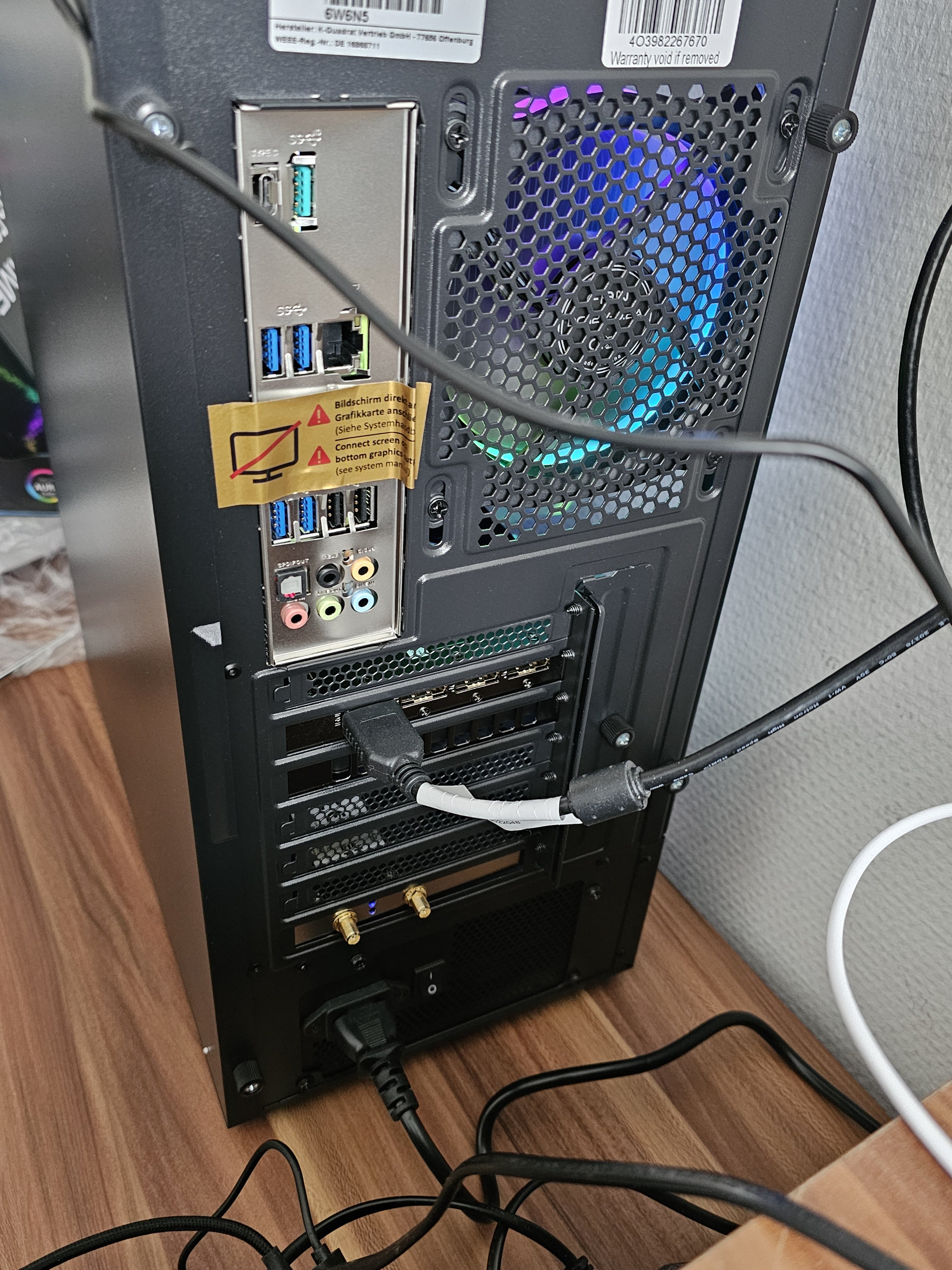

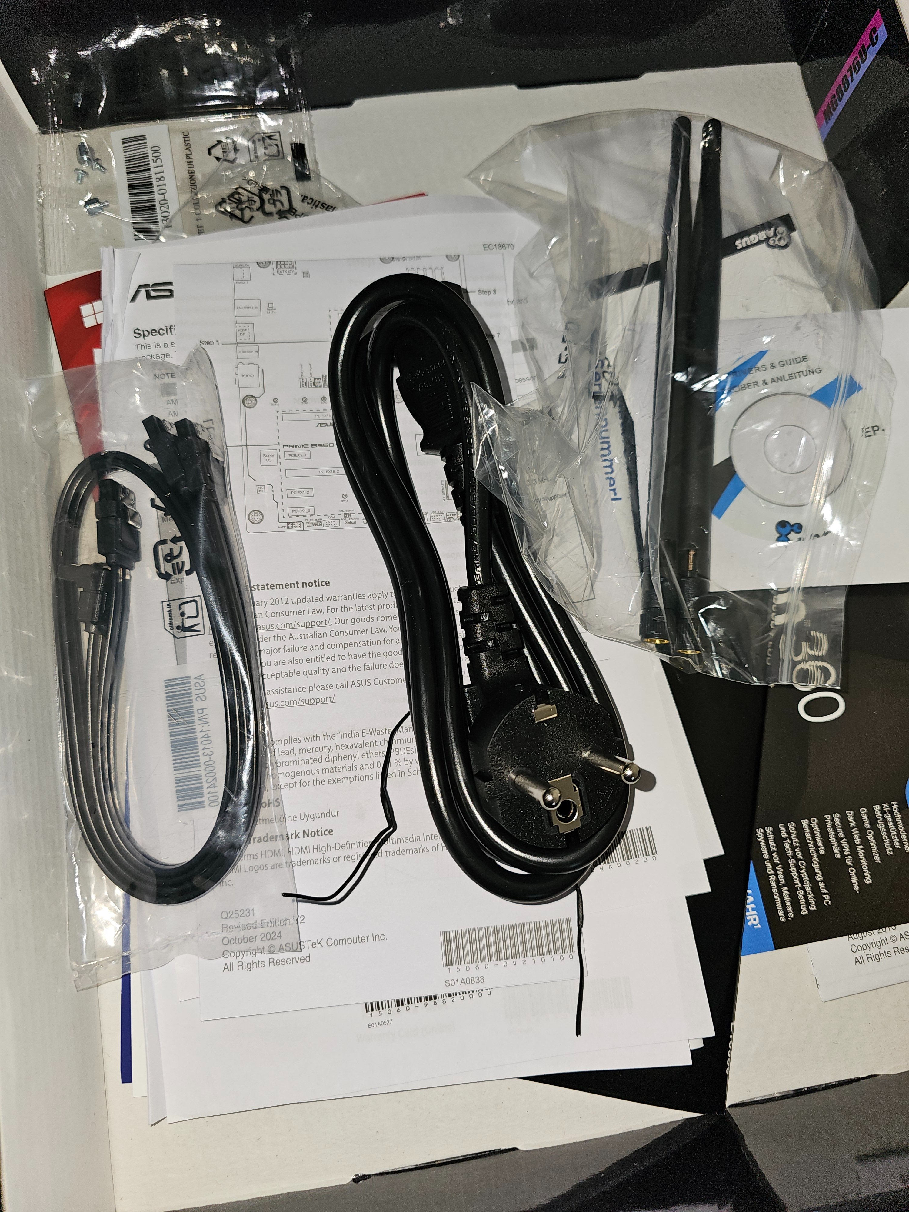

Also mein PC ist endlich angekommen!
Das Netzkabel ist ja das Kabel rechts auf dem Bild. Aber was ist das für ein Kabel links? Muss ich das irgendwo anschließen bevor ich loslegen kann?
Zudem eine CD für das Mainboard mitgeliefert, um es zu installieren. Muss ich diese CD dringend benutzen?

Das Kabel links ist ein SATA-Kabel. Zum eventuellen Anschluss einer SSD oder HDD. Brauchst du nicht im Moment.

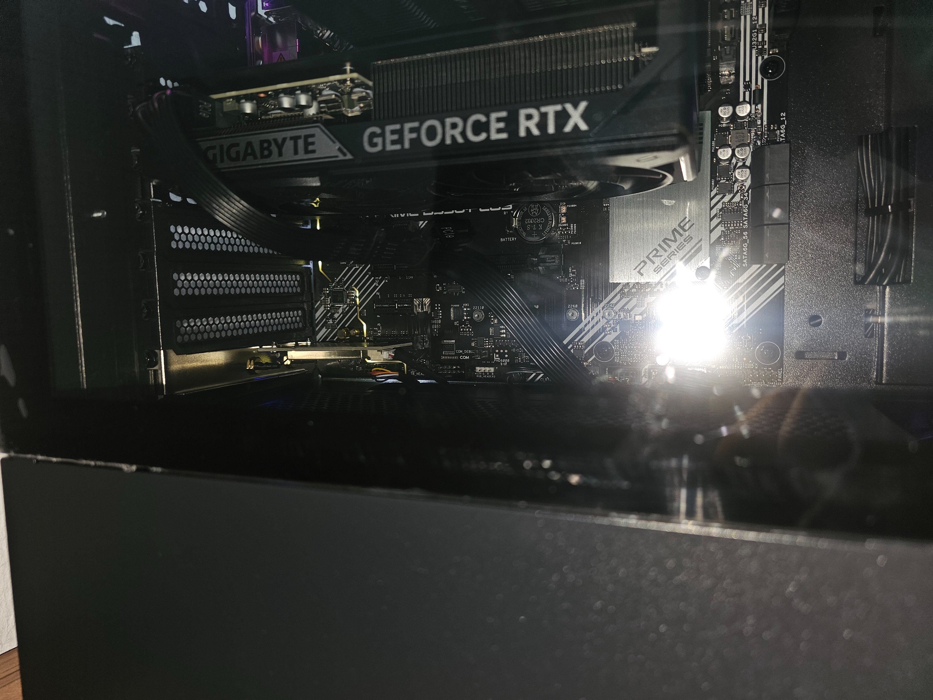

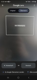

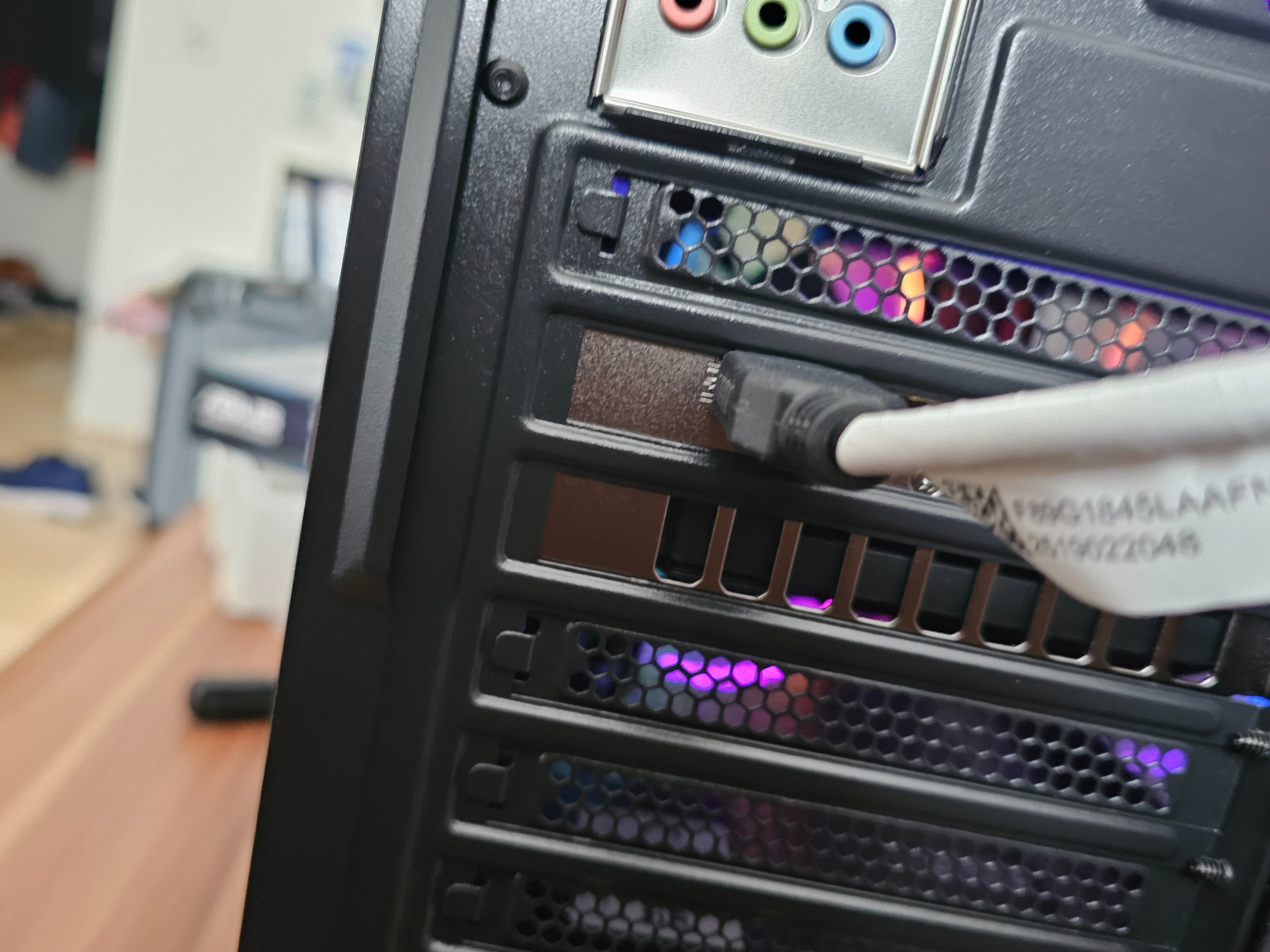

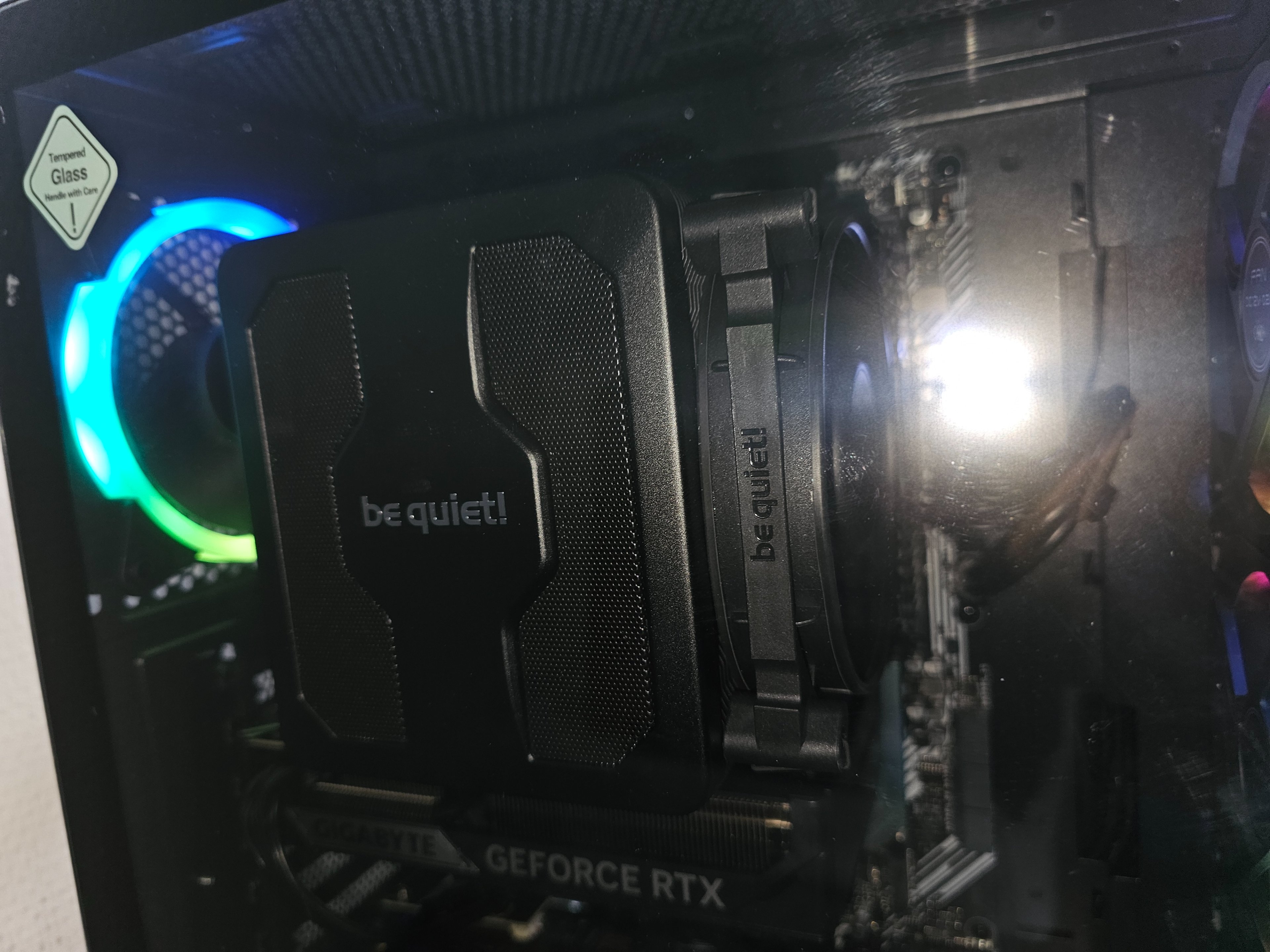

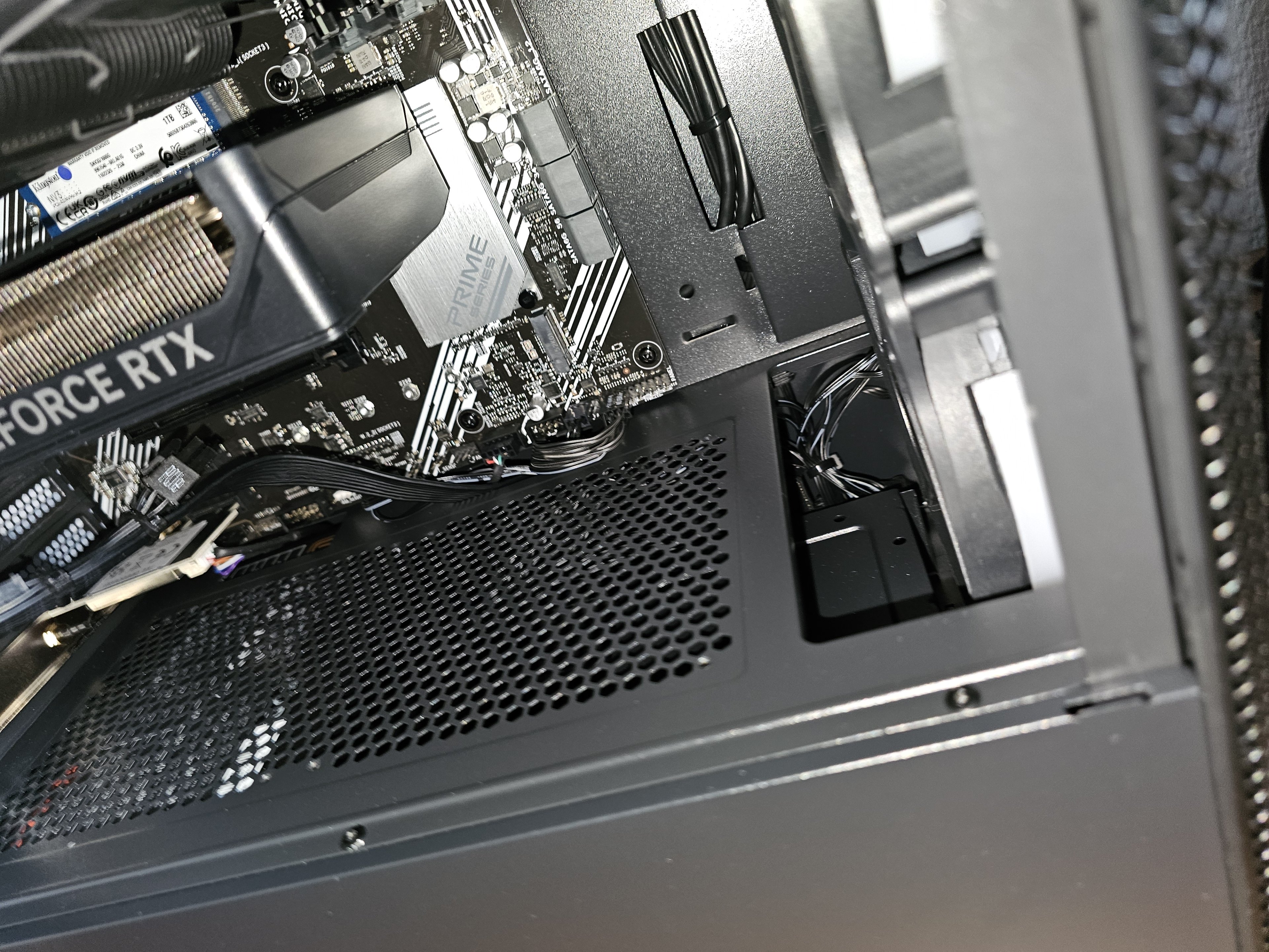

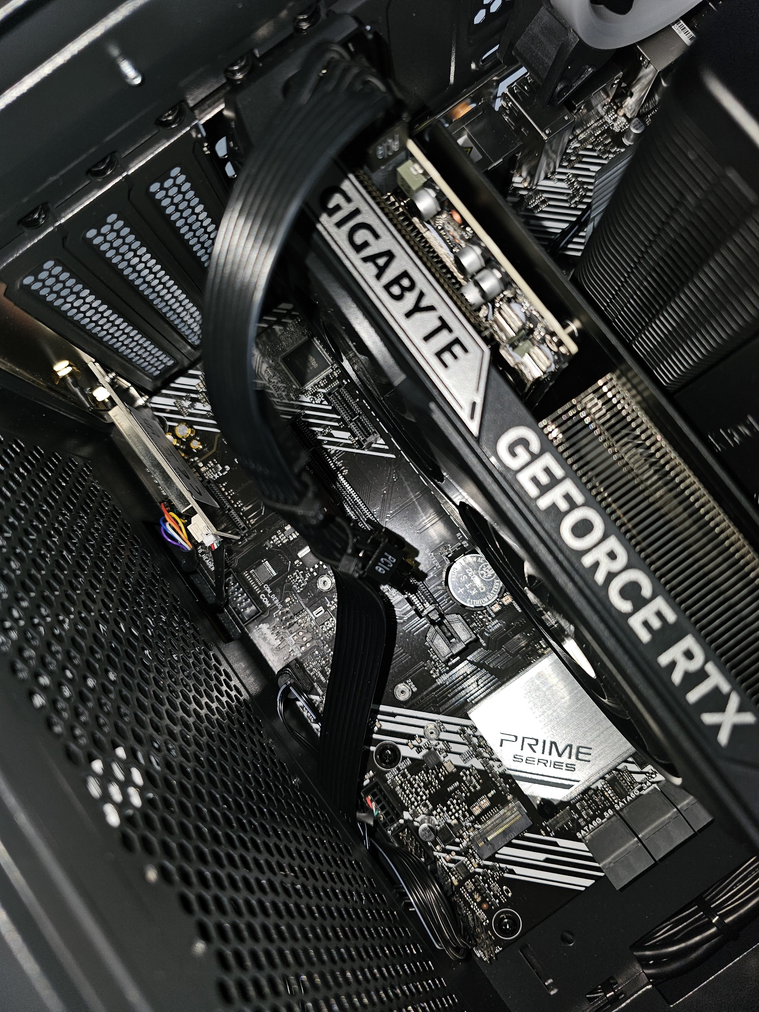

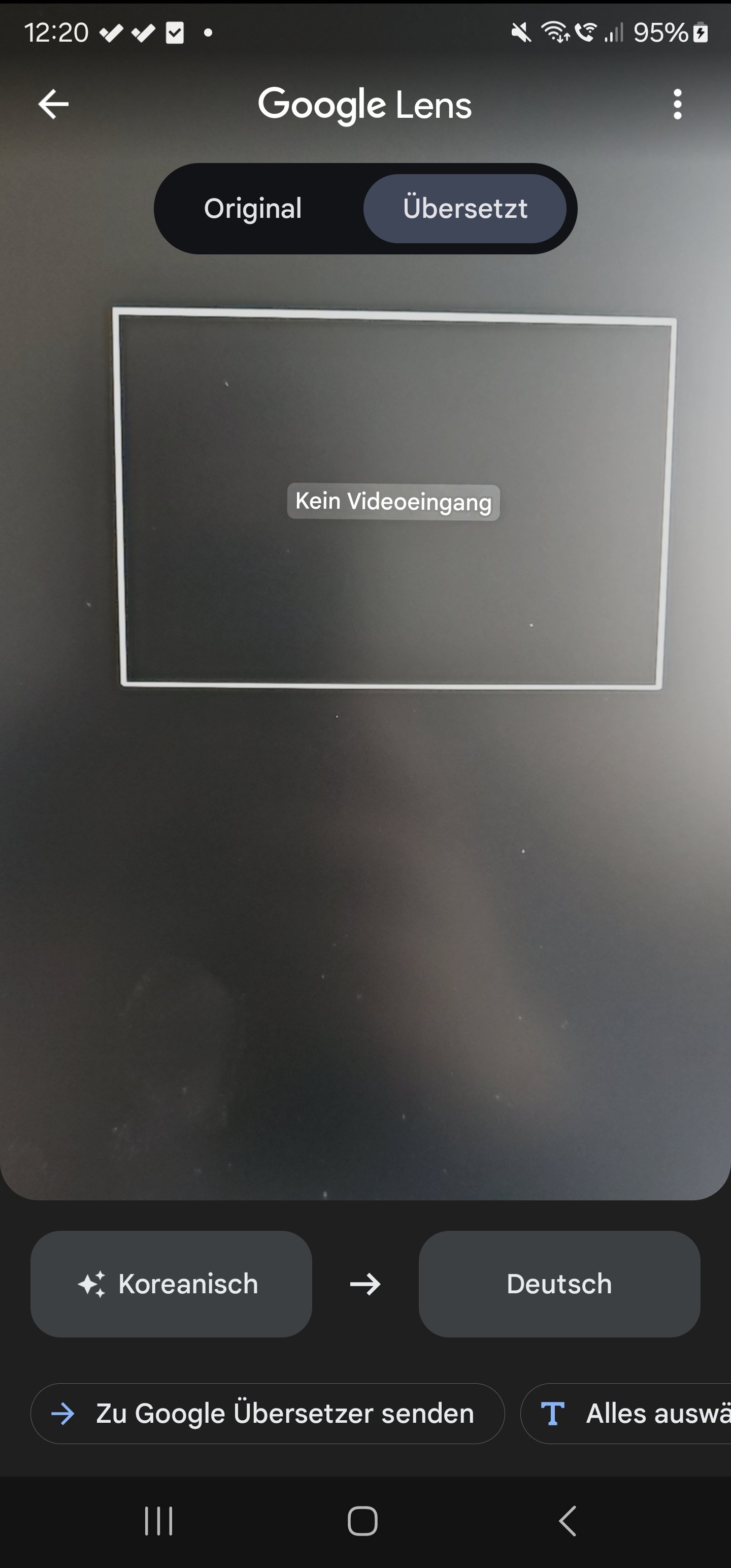

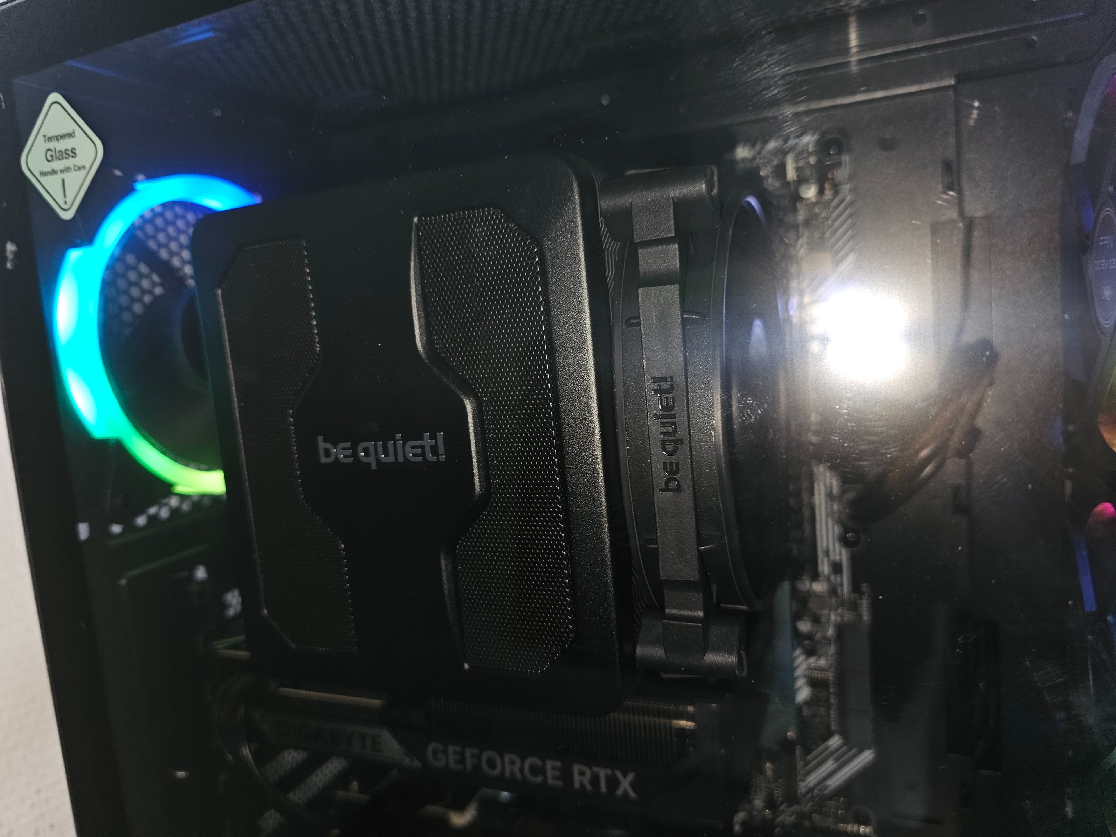

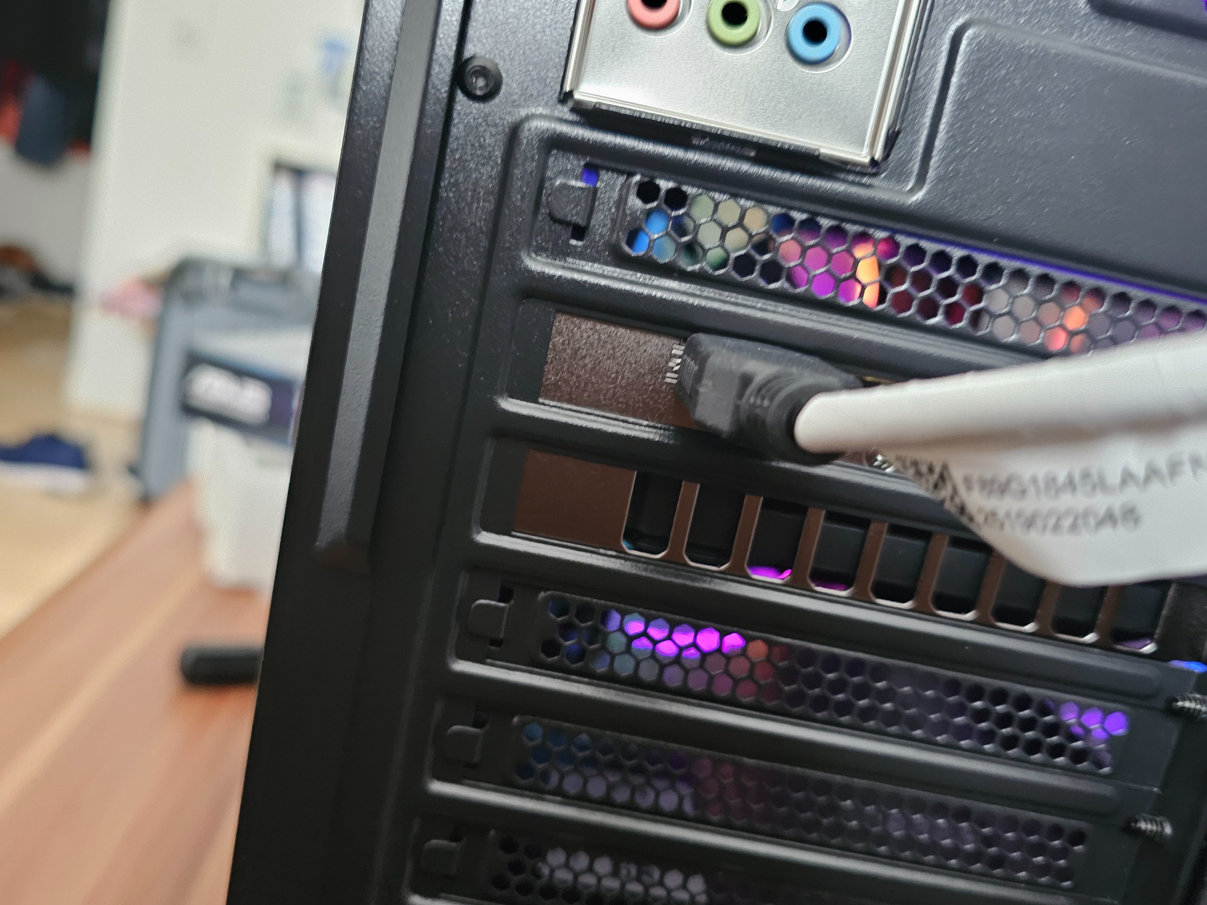

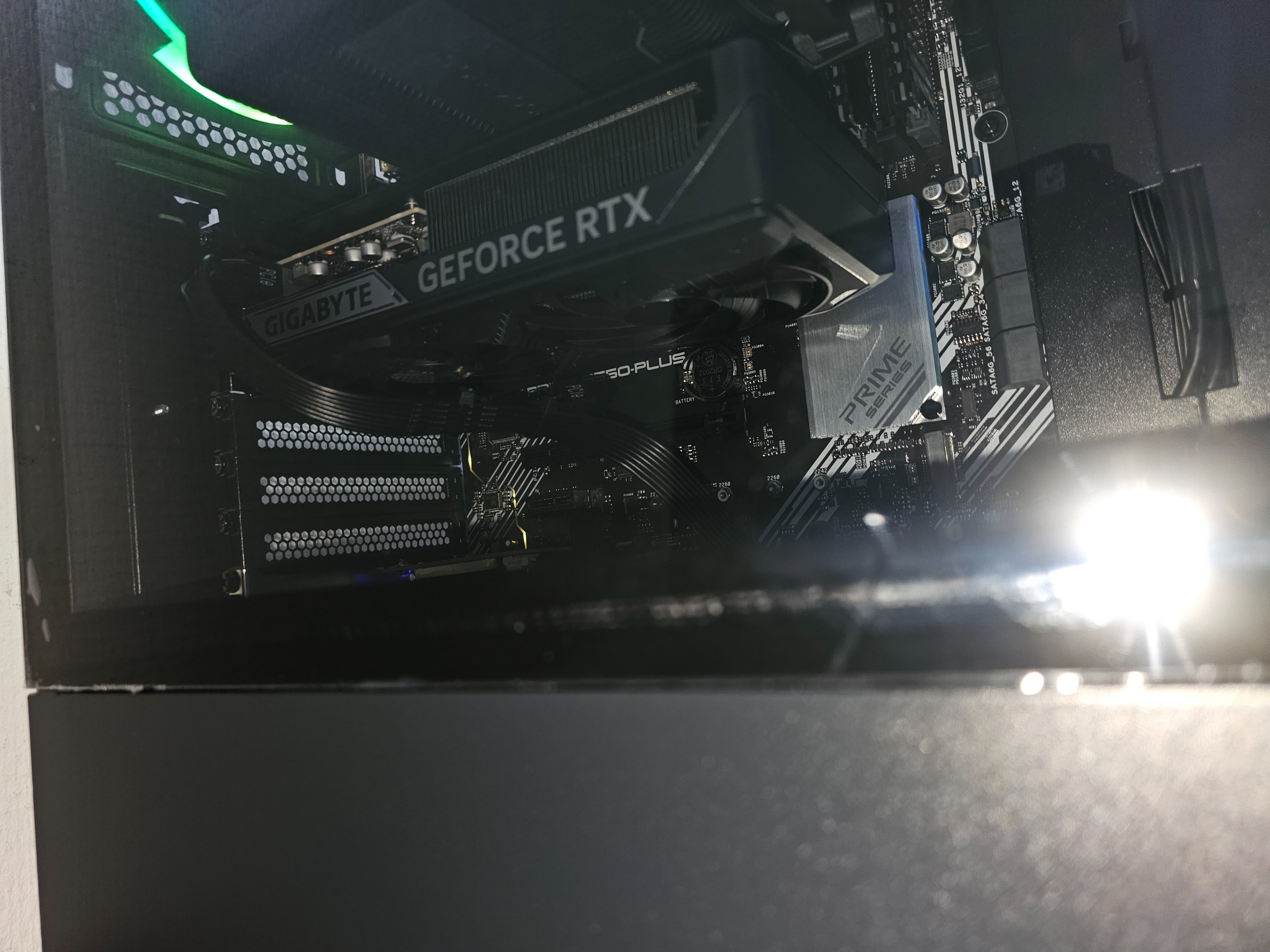

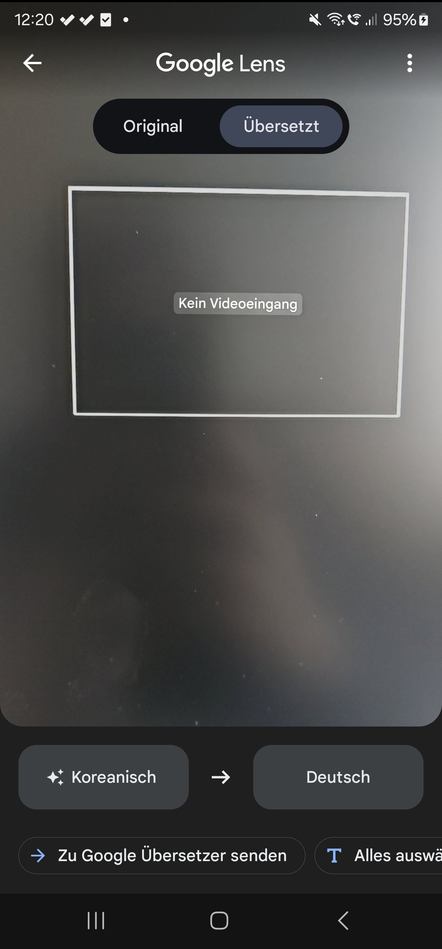

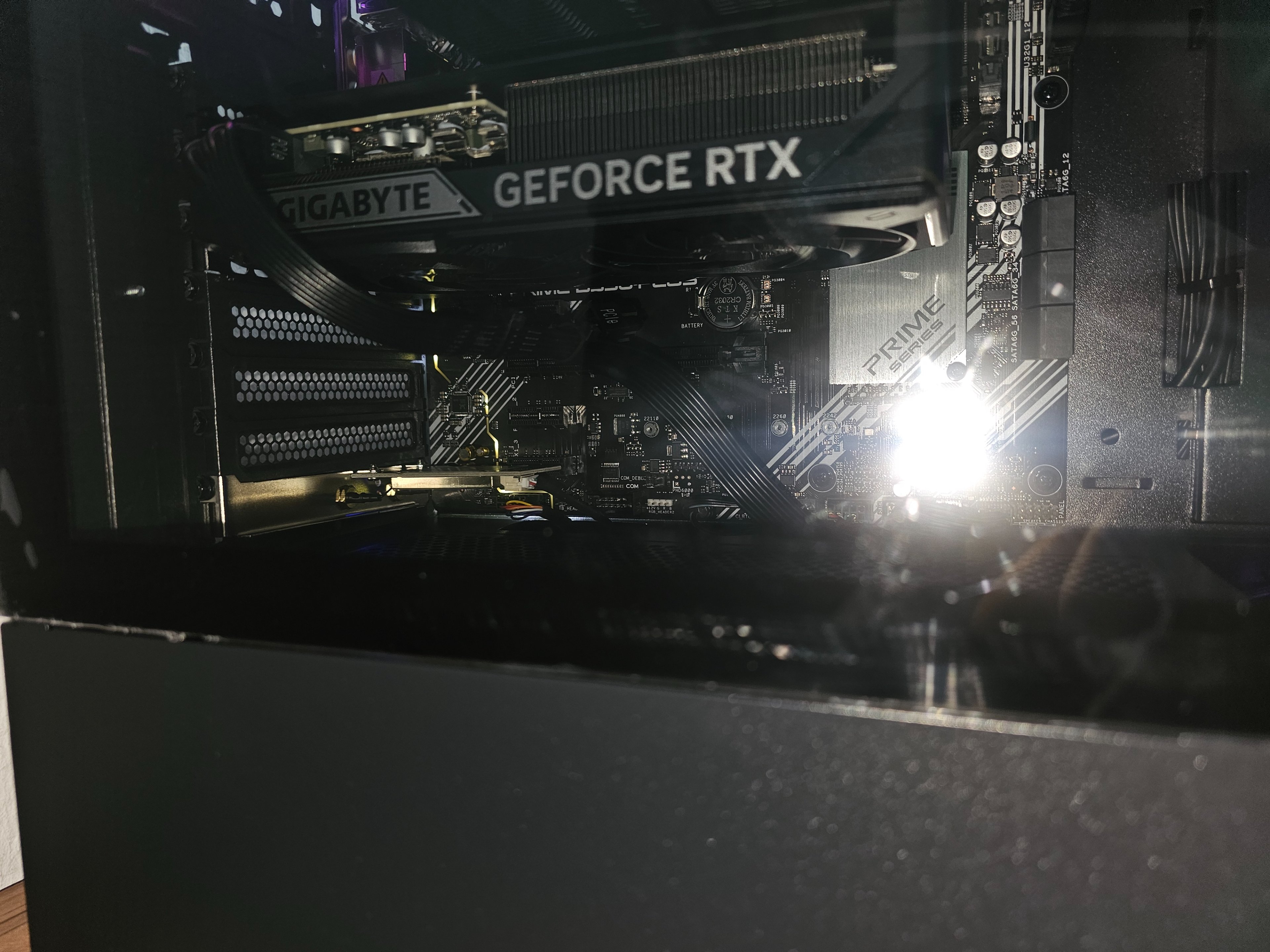

Irgendwas mache ich falsch. Kriege den Monitor und PC eingeschaltet, aber bekomme kein Videoeingang.
Oh, ich sehe gerade dass der Lüfter der Grafikkarte gar nicht an ist. Wie kriege ich überhaupt die Grafikkarte an?
Siehe Fotos
