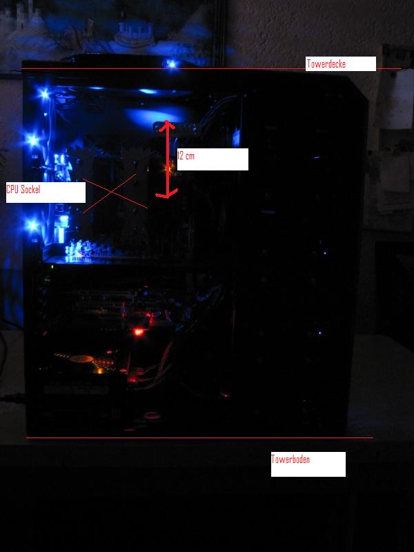

Brauchst vom CPU Sockel bis zur Towerdecke 12 cm Platz für den Backside Kühler, kannst ja mal messen.

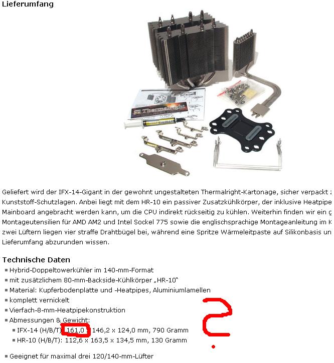

Mr_Blonde schrieb:Brauchst vom CPU Sockel bis zur Towerdecke 12 cm Platz für den Backside Kühler, kannst ja mal messen.
Ehm nein?
1. Passen da auch 14cm Lüfter drauf welche auch 14cm hoch sind
2. Guck mal auf den Screenshot...

der ifx ist definitiv höher als 12cm...allein wegen der heatpipe enden....mom messe mal eben nach (mainboard bis spitze cpu)
Edit
BEi mir sind von Board Oberfläche bis spitze IFX ~17-17,5cm ! Und er is geschliffen und halterung is n wenig modifiziert das der anpressruck auch passt. klar das sind nur mm aber immerhin ^^ die mm bringen einiges an leistung *g*

@T-DSC
Towerdecke = oben im Tower != Towerseite, wo man zB ein Windowkit hat oder auch nicht.
Der Backsidekühler ist auch auf Deinem Screenshot als HR10 gekennzeichnet.
Leider kann man sich das schwer vorstellen ohne ihn einmal montiert zu haben.
Du meinst den aus 2 Kühltürmen bestehenden Hauptkühler IFX-14.
Ich zitier mich echt nicht gern selber...
Ist das echt so schwer zu verstehen?
