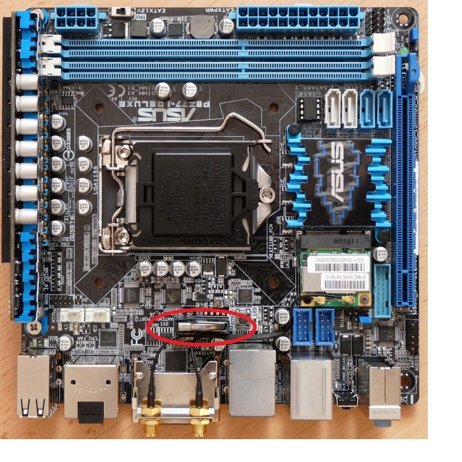

@ podscher sicher hast du gesehen was für ein MB ich verwende da passt dein empfohlener Kühler nicht
die heatpipes können in alle richtungen montiert werden . wenn die richtung rückwand zeigen könnte der kühler passen . bin mir aber auch nicht sicher .
Würde vielleicht gehen wenn nicht jemand die BIOS Batterie aufrecht hingebaut hätte (Roter Kreis)

@ podscher Danke für den Link hat sehr weitergeholfen werde wohl erstmal ein Gehäuse aussuchen und dann mal schauen wieviel Platz für den Kühler mit Lüfter bleibt .
Alles andere hat wohl jetzt keinen sinn.

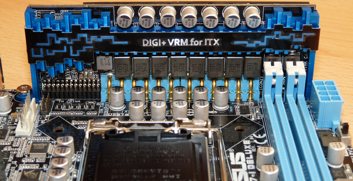

Hallo ah_frankfurt leider habe ich ein anderes MB nämlich das hier http://geizhals.de/749615
Du hast das hier http://geizhals.de/752480 gemeint.
Bei deinem sitzt die CPU weiter am PCI-E slot und die Spannungswandler sitzen auf so einer Senkrechter Platine
