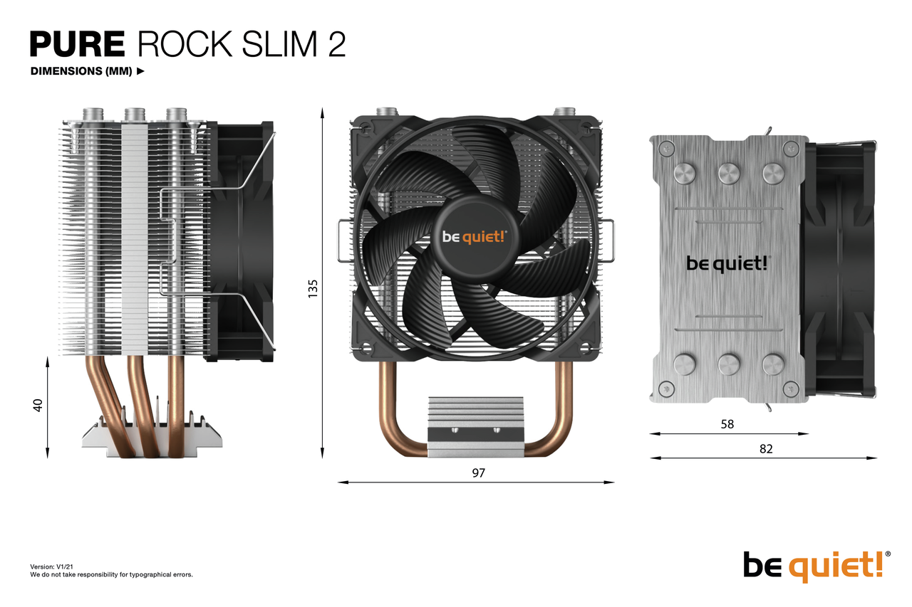

Klicke in deinem Link auf technische Daten und dann auf die kleine Infografik um diese groß zu machen (ich habe gerade mehrmals draufklicken müssen, da ein paar mal "could not be loaded" kam!?) und die siehst die Abmessungen perfekt.
"Dick" ist er nicht, der Kühlkörper ist nur 58mm tief. Auf der Seite vom RAM den Lüfter auf den Kühlkörper und der ganze Kühler ist nun 82mm "tief".
Wenn ein 92mm Lüfter dran ist, dann ist die 97mm Angabe sicher auf die Seite der Fläche bezogen, wo der Lüfter auf dem Kühlkörper aufliegt.

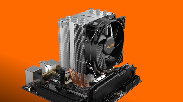

Zum Kühler:
https://www.computerbase.de/news/kuehlung/be-quiet-pure-rock-slim-2.75777/
High-End-Systeme sind nicht die Zielgruppe des Pure Rock Slim. Maximal können 130 und damit 10 Watt mehr TDP als beim Vorgängermodell bewältigt werden. Als Zielgruppe benennt be quiet! selbst „kompakte Multimediasysteme“, die üblicherweise nur flache Kühler aufnehmen oder keine hohe Kühlleistung benötigen.
130W. Also unter Maximallautstärke brennt gerade so nix ab, wenn 130W weg müssen.
Weißt du, was dein i7-7700K maximal an elektr. Leistung aufnehmen bzw in Wärme abgeben kann?
Die 91W TDP die der Hersteller angibt, können für eine gewisse Zeit lang ziemlich weit überschritten werden! Für den 0815 Betrieb, Office und co no problem. Heavy load, hmmm...
Der kleine Kühler wird schon ziemlich aus dem letzten Loch pfeifen, wenn es rund geht.
ISt also eine Notlösung, bis ein gscheiter Kühler bei dir ist ;)
Beim zweiten Bild sieht man, was ich mit Ausrichtung gemeint habe.
Also auf dem Gehäuse gerade nach hinten raus.
Andere Kühler und Montagevorrichtungen erlaube es, den Kühler auch 90°C gedreht zu montieren, sodass also der Lüfter die Luft von unten, drch den Kühlkörper, nach oben bläst. Das will man evtl, wenn das Gehäuse oben raus offen ist und evt dort auch geivh Gehäuselüfter hat.
