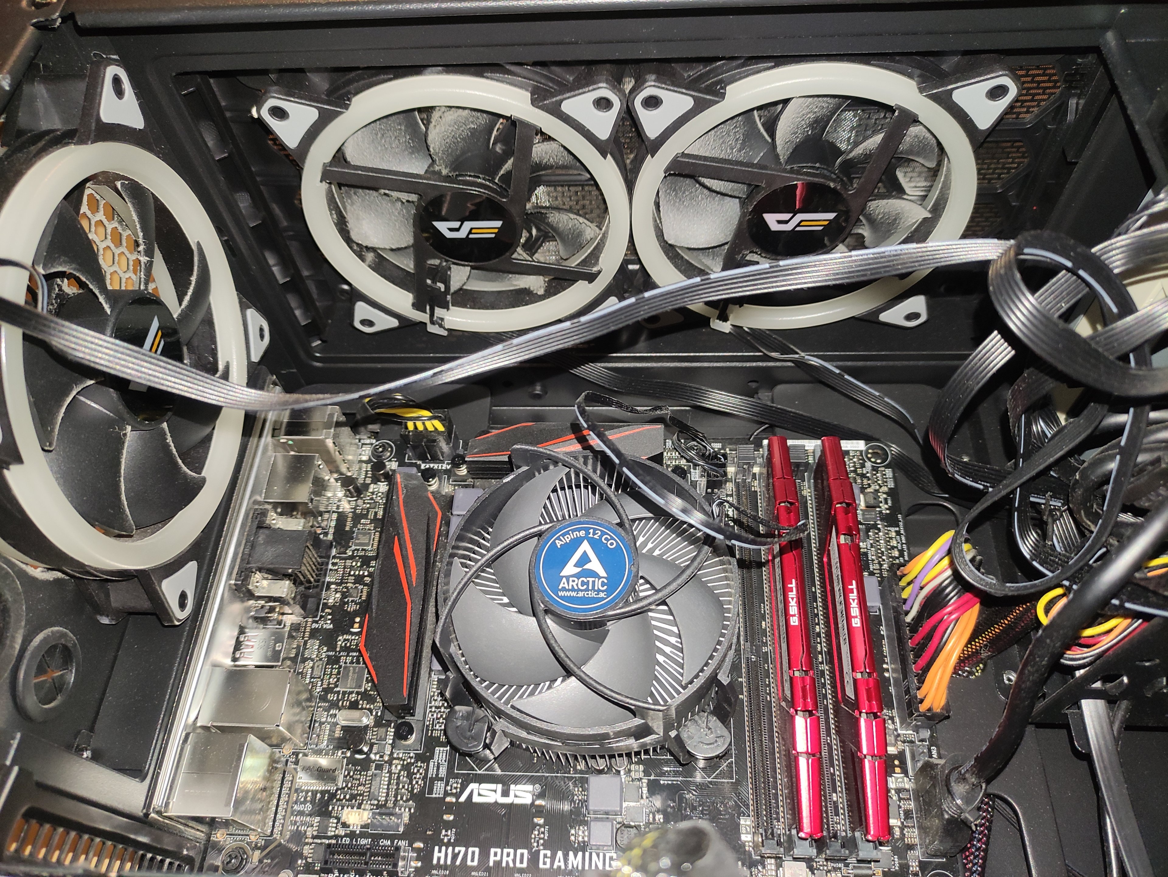

könnt Ihr mir ein Lüfter/Kühler komplett set für mein Prozessor empfehlen ?
Aktuell habe ich den Standard Boxed Kühler für 15 EUR, der hat bisher funktioniert. Bringt aber seit kurzem Temperatur Meldung
Mein wunsch ist ein guten Kühler bis 40 EUR (sollte die 4 Pins haben)
Ich möchte ungern das Board vom PC abschrauben
Aktuell
I7 7700
16 RAM
Nvidia 3060 Grafikkarte
Industriegehäuse Gewicht 16 Kg mit 7 Ventilatoren
vielen Dank
Grüsse
Nick

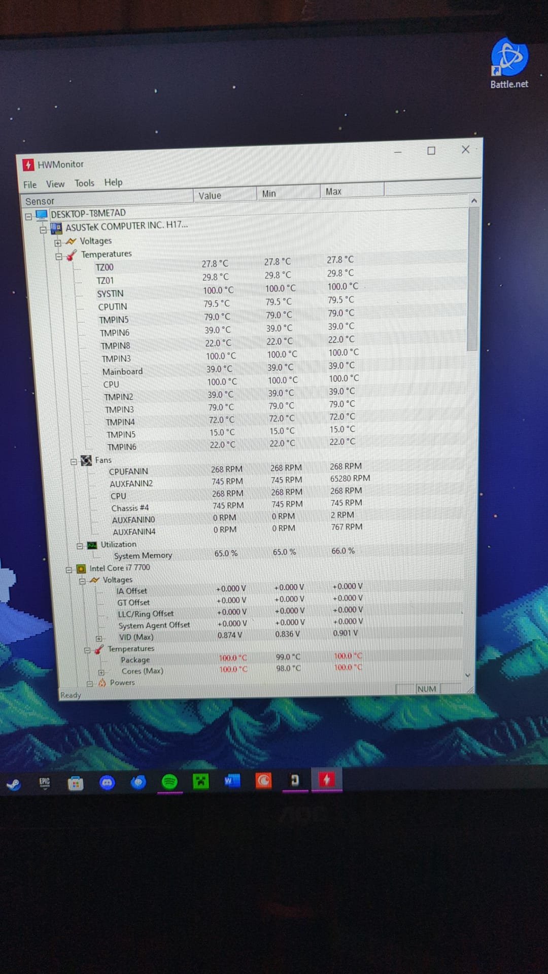

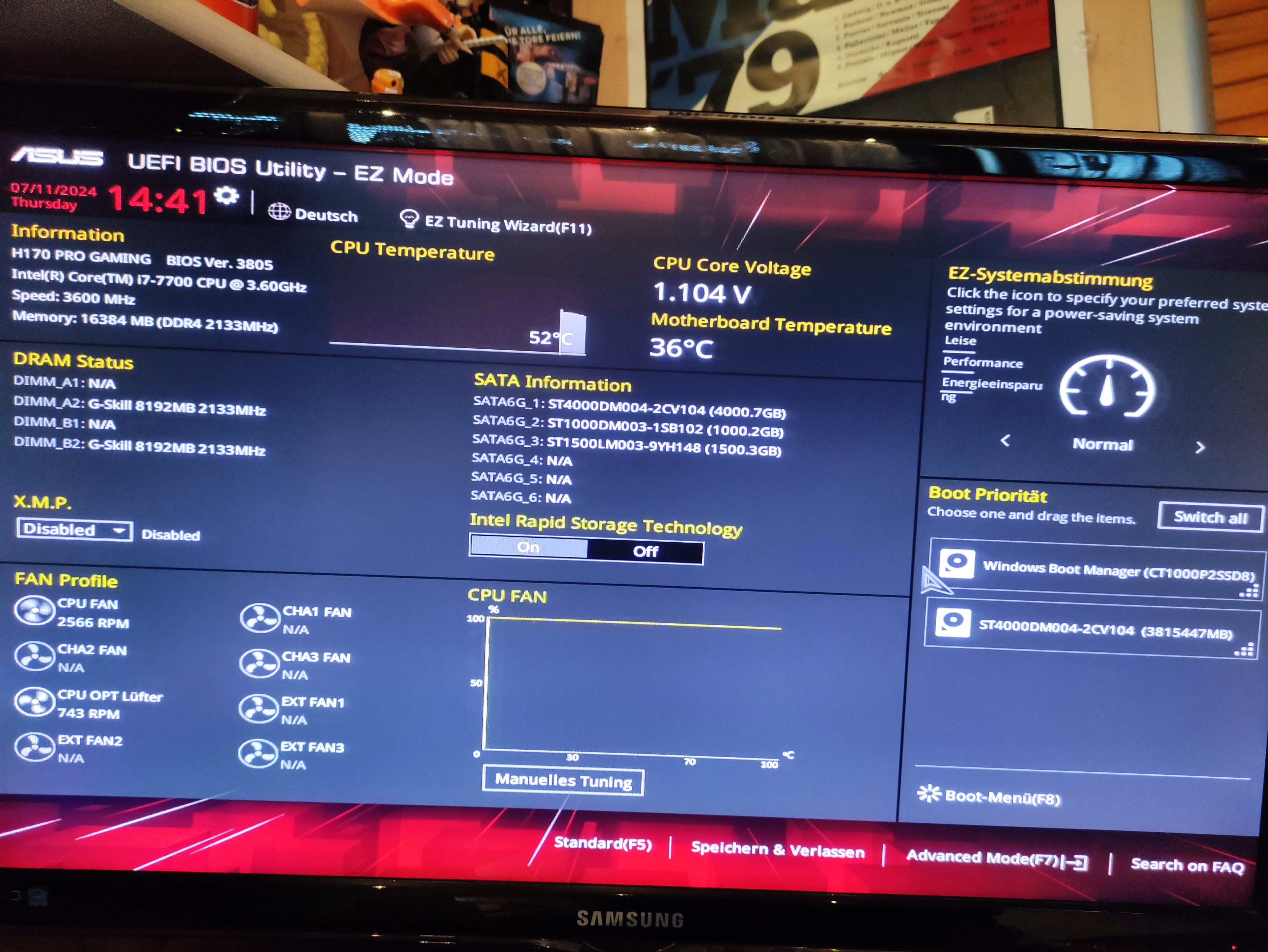

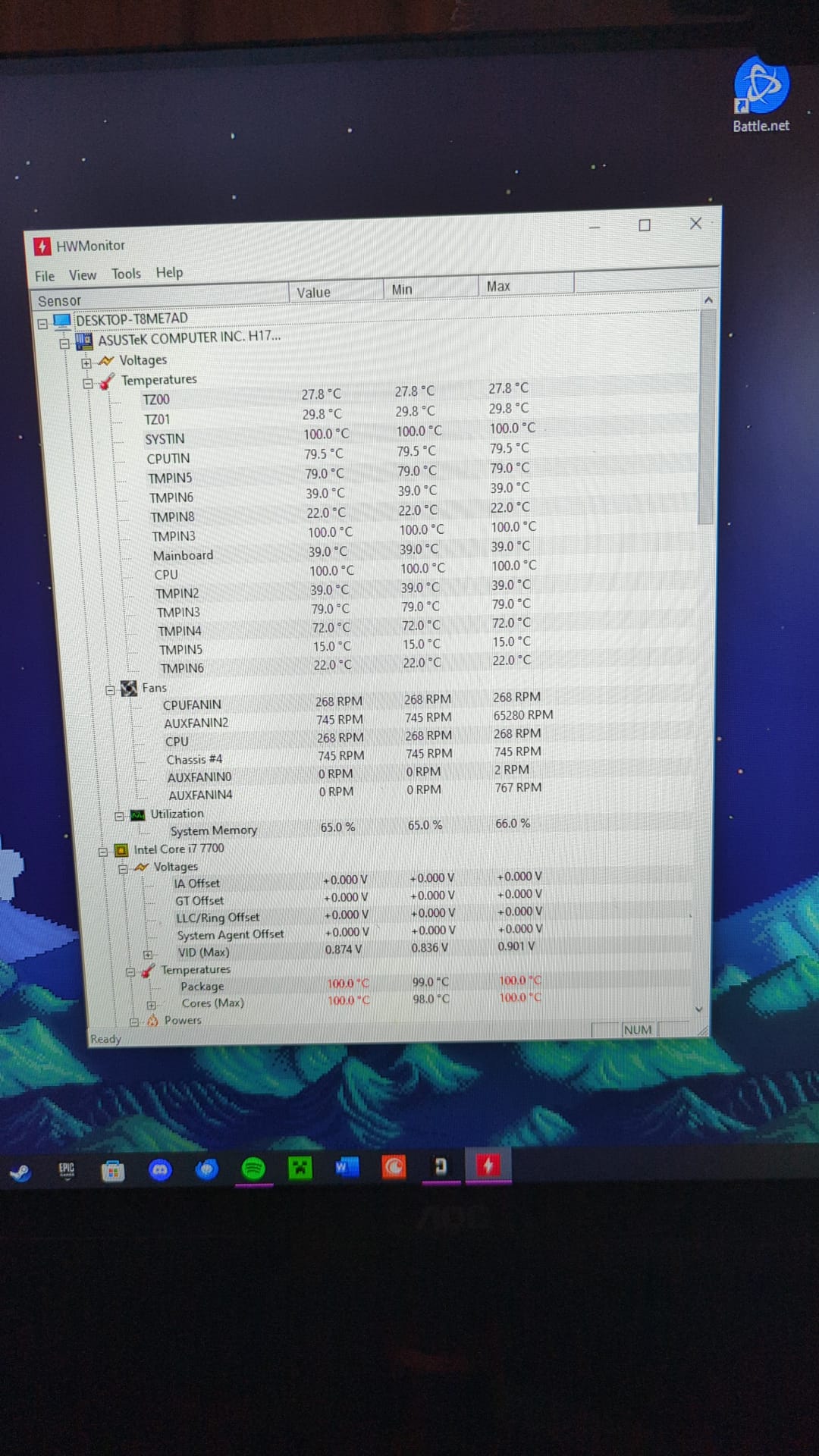

jetzt weiss ich nicht weiter.
hab den Lüfter (Alpine 12 CO) jetzt gereinigt (war nicht viel zum reinigen), aber auf jeden Fall neue Paste drauf.
Im Bios zeigt es an das es mit 2400 Umdrehungen arbeitet.
Wenn ich im Windows bin, geht der zurück auf 270 Umdrehungen, und CPU schnellt auf 90Grad.
hab jetzt Fan Control installiert und es scheint jetzt um die 1500 Umdrehungen zu arbeiten.
Irgend was stimmt da nicht und ich weiss nicht wo ich suchen soll.
@Gray_ du hast einige Vorschläge gepostet, ich wollte heute den Scythe Katana 3 bestellen, aber
jetzt bin ich mir unsicher ob das was bringt. Hast du mir ein Tipp ?

Der Katana 3 wird auf jeden Fall besser kühlen, aber ob das das Problem behebt, weiß ich nicht.
Das der Kühler im Windows runter geht ist ja okay und auch gewollt, aber halt nur solange wie die Temp in Ordnung ist.
Kannst Du im Bios irgendwas einstellen zum Thema Lüftergeschwindigkeiten, o.ä.?
"FANPROFILE" wird ja angezeigt, vielleicht ist da was buggy und die Kurve geht zu sehr nach unten?
Klappts mit den 1500 Umdrehungen, dass die CPU im Normalbereich bleibt?
Wenn Ja, wäre das ja aktuell zumindest ne Möglichkeit.
Als Alternative gabs früher mal Adapter, um die Lüfter direkt ans Netzteil zu hängen, dann entweder mit 5V, 7V oder 12V (also Full-Speed), bzw. auch regelbar.
Das wäre noch ein Notnagel, falls es bei Dir aus irgendeinem Grund die Lüfterregelung aufm Board oder den Tempsensor in der CPU zerbröselt hat.
Viel Erfolg!

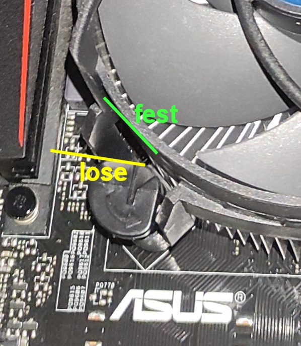

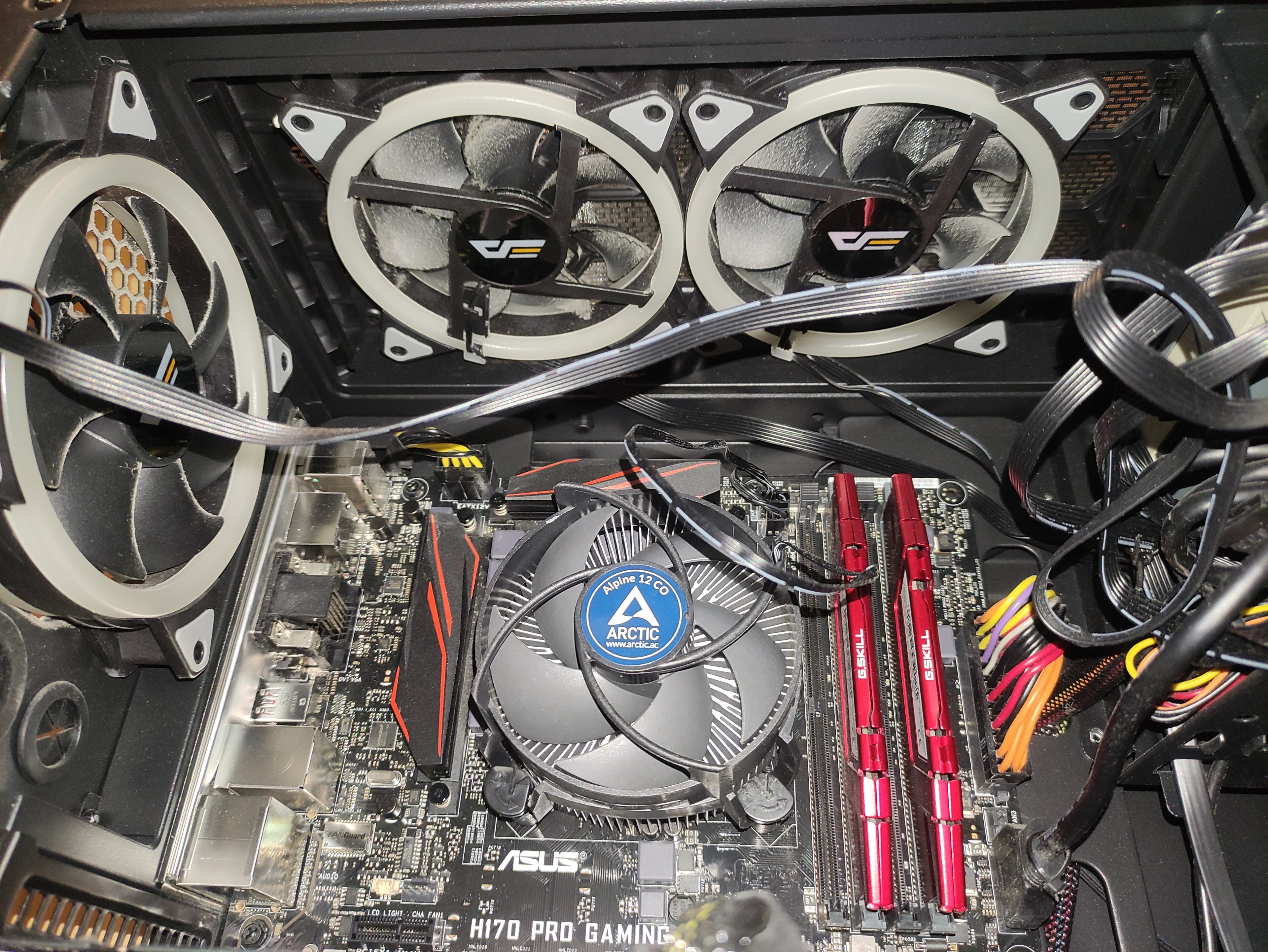

Der CPU Kühler ist lose:
Normalerweise liegt die hintere Kante der Puspins am Lüfter an (grün).
Korrigiere das mal.

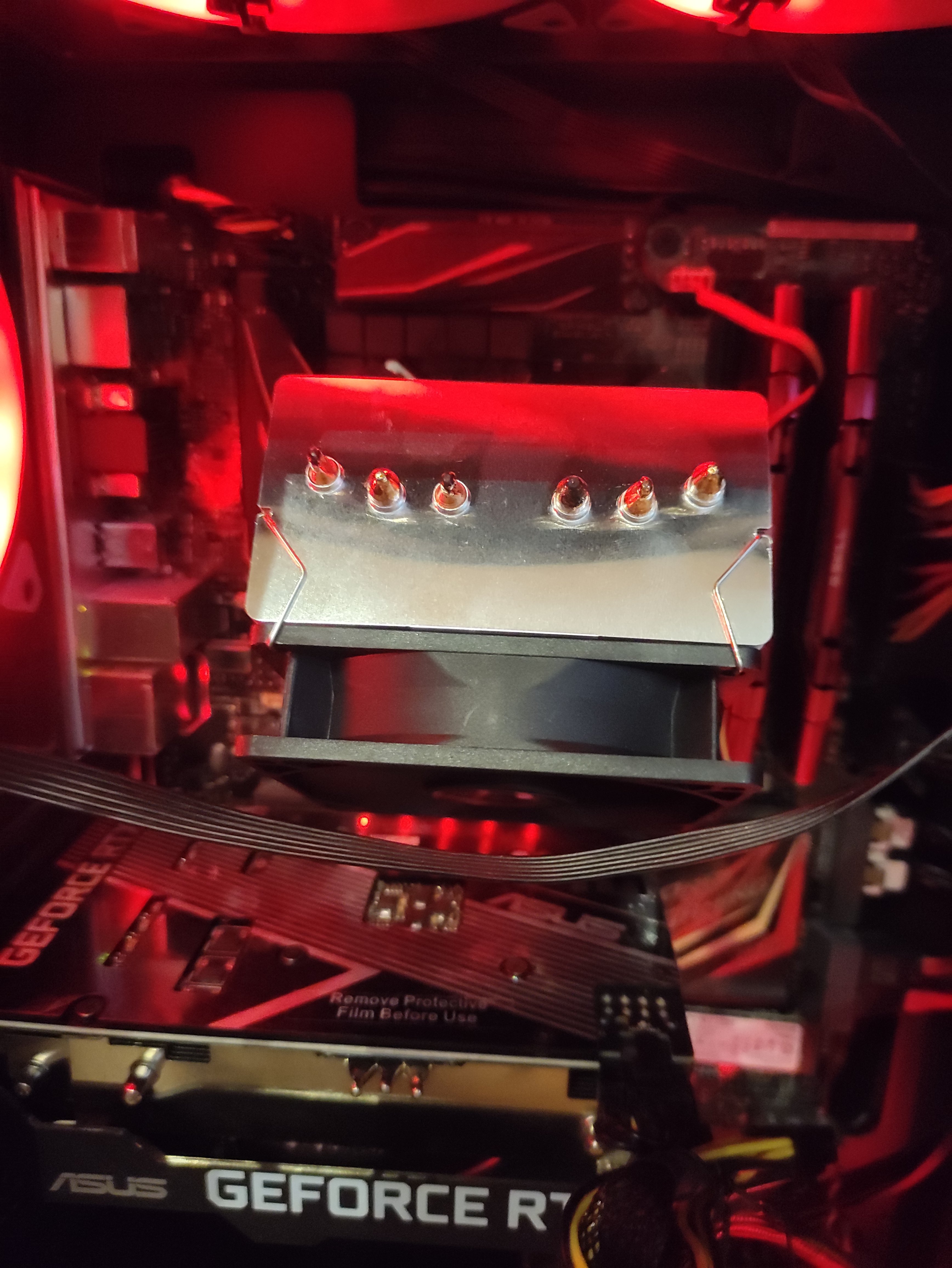

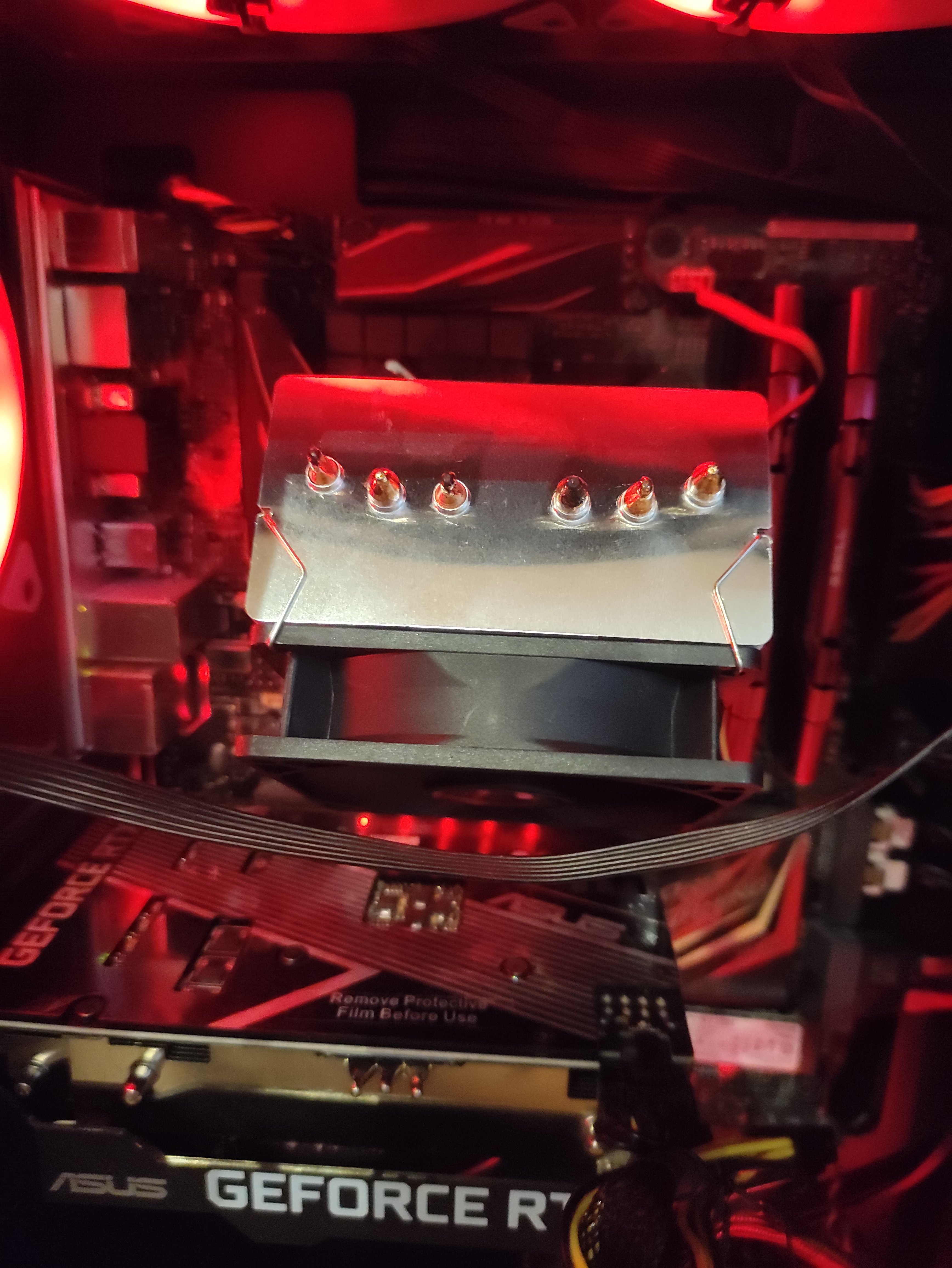

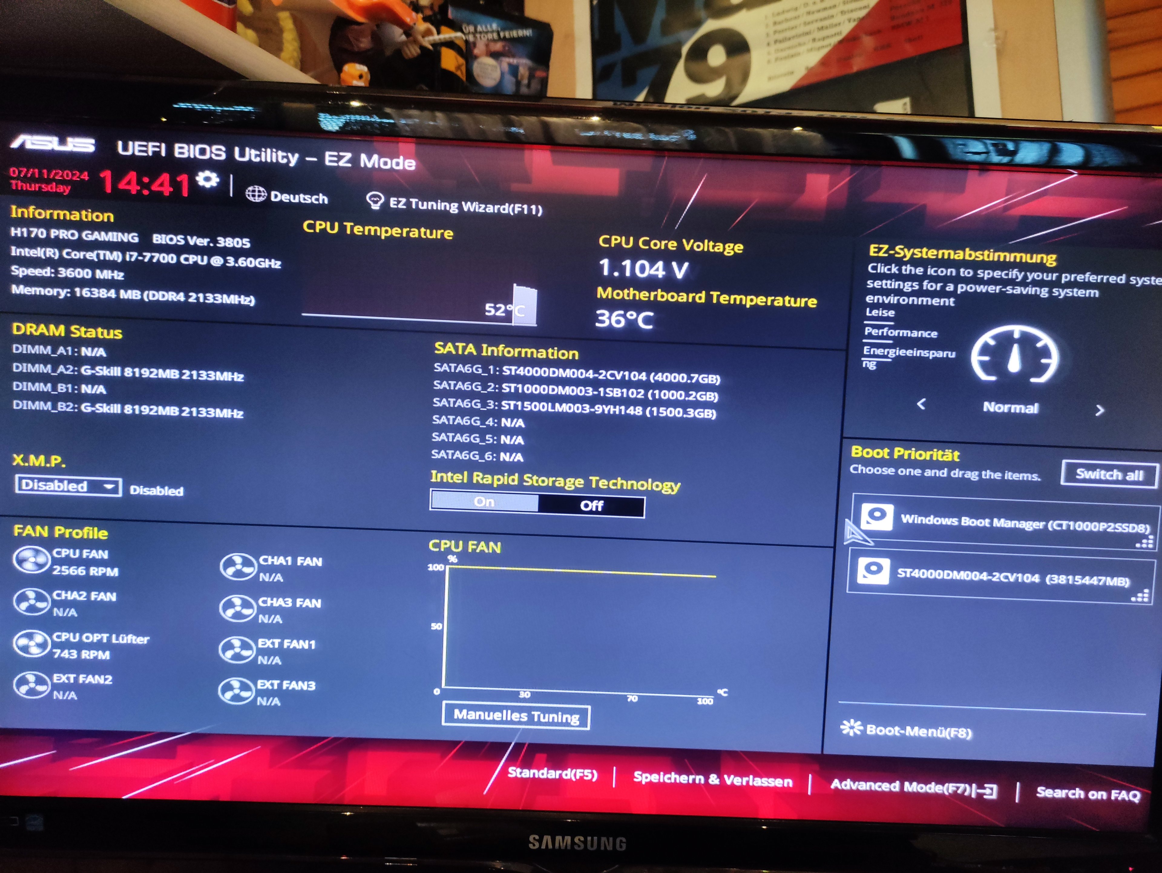

Hallo wusel
nach den Einbau vom neuen Lüfter liegen die Temperaturen zw. 41 - 75 Grad je nach dem was man gerade tut. Lüfter dreht konstant bei 2560 Umdrehungen.
Es scheint als hätte mein alten Lüfter ein Problem,
nun ja, in 1-2 Monaten kaufe ich Board/Prozessor/Lüfter und Ram neu,
bis dahin sollte es ja funktionieren
