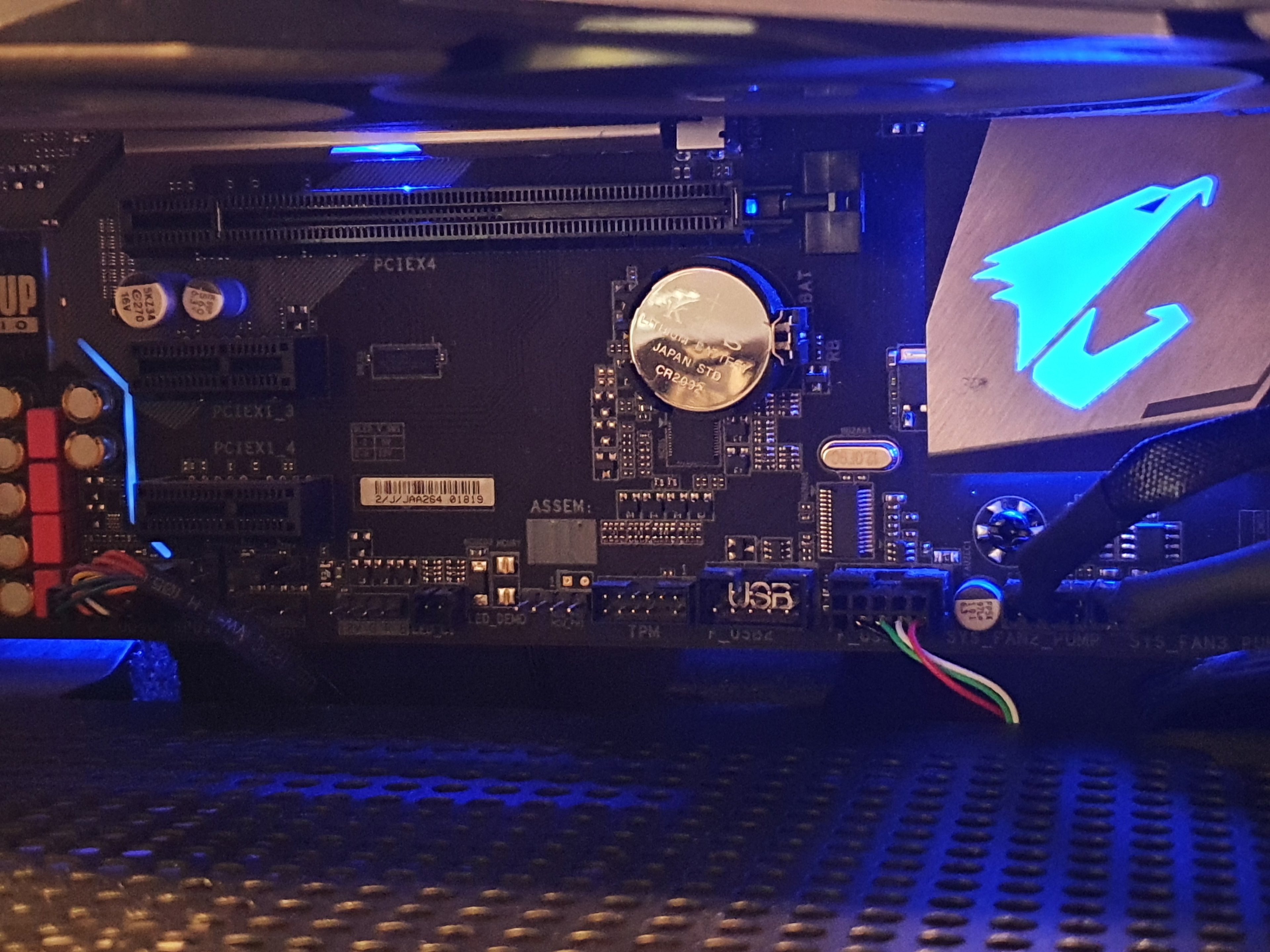

Mach bitte mal ein Bild von deinem Aufbau. Ich hab deine alten Threads geblättert und da steht dass du das USB Kabel am CPU Anschluss hattest. Was auch immer der CPU Anschluss sein soll es wäre möglich dass du schon was an dem Teil gegrillt hast.
Es gibt in der Regel auch eine möglichkeit defaults zu laden im BIOS, aber sonst musst du einfach zwei Pins brücken mit einem leitenden Gegenstand. Wo die sind steht in der Anleitung zu deinem Board.
Ich hoffe man kann es erkennen @Stormfirebird
Erkennen kann ich da jetzt nicht so super viel aber es sieht nicht prinzipiell falsch aus.

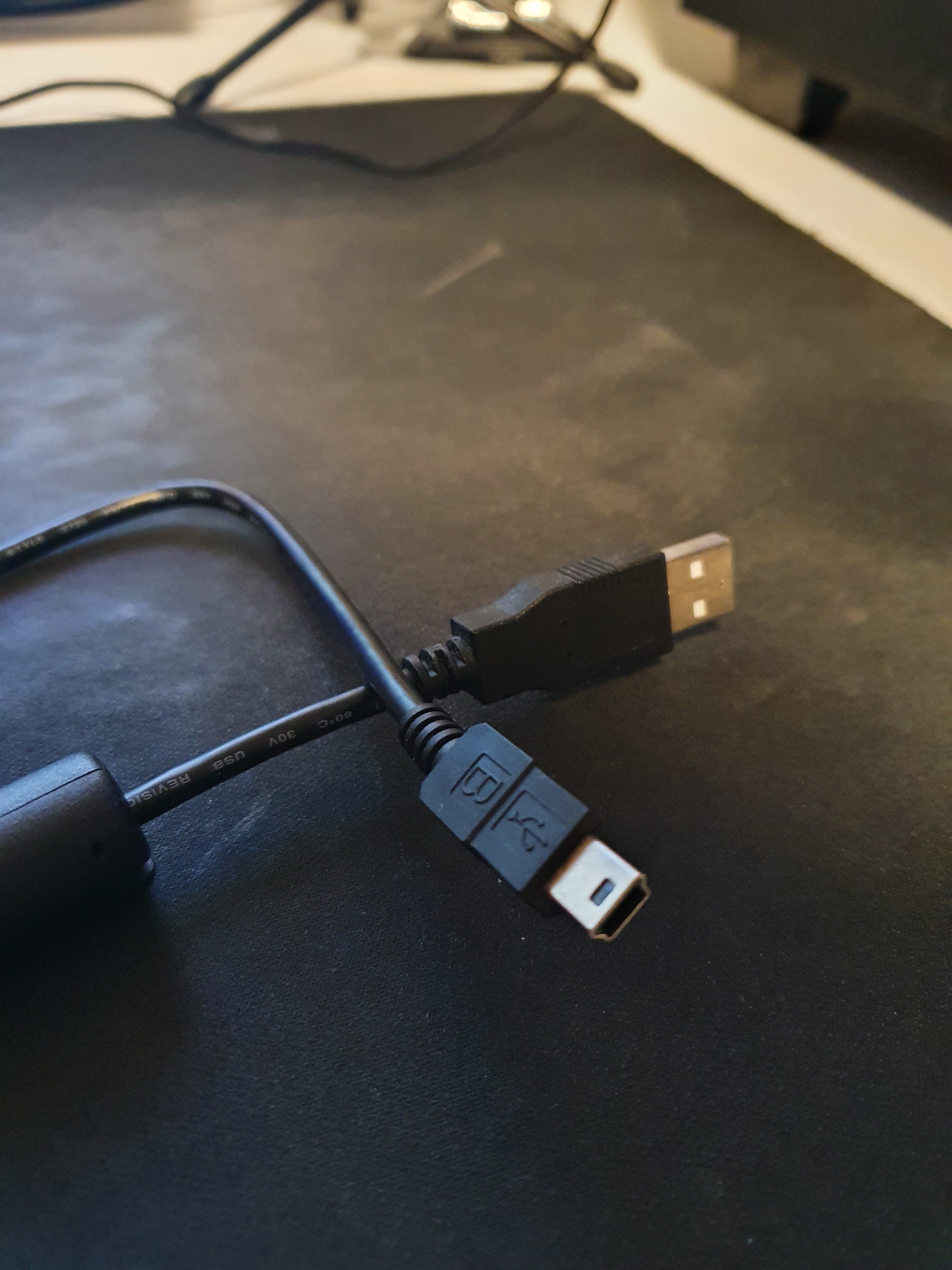

Du hast nicht zufällig ein micro USB (oder was auch immer das für ein Anschluss an der Pumpe ist) auf normal USB Kabel um die Pumpe mal an einen der "externen" Anschlüsse dranzuhängen als test?
Technisch gesehen macht das keinen Unterschied ob du das intern oder extern anschließt.
Basteln solltest du als Laie natürlich nur wenn der PC aus ist.
Hat leider auch nicht geklappt, die Beleuchtung ging da garnicht erst an.
Ich schätze mal, dass ich praktisch einfach ein neues Kabel brauche oder das Kabel einfach nicht ging. (war auch schon relativ alt).

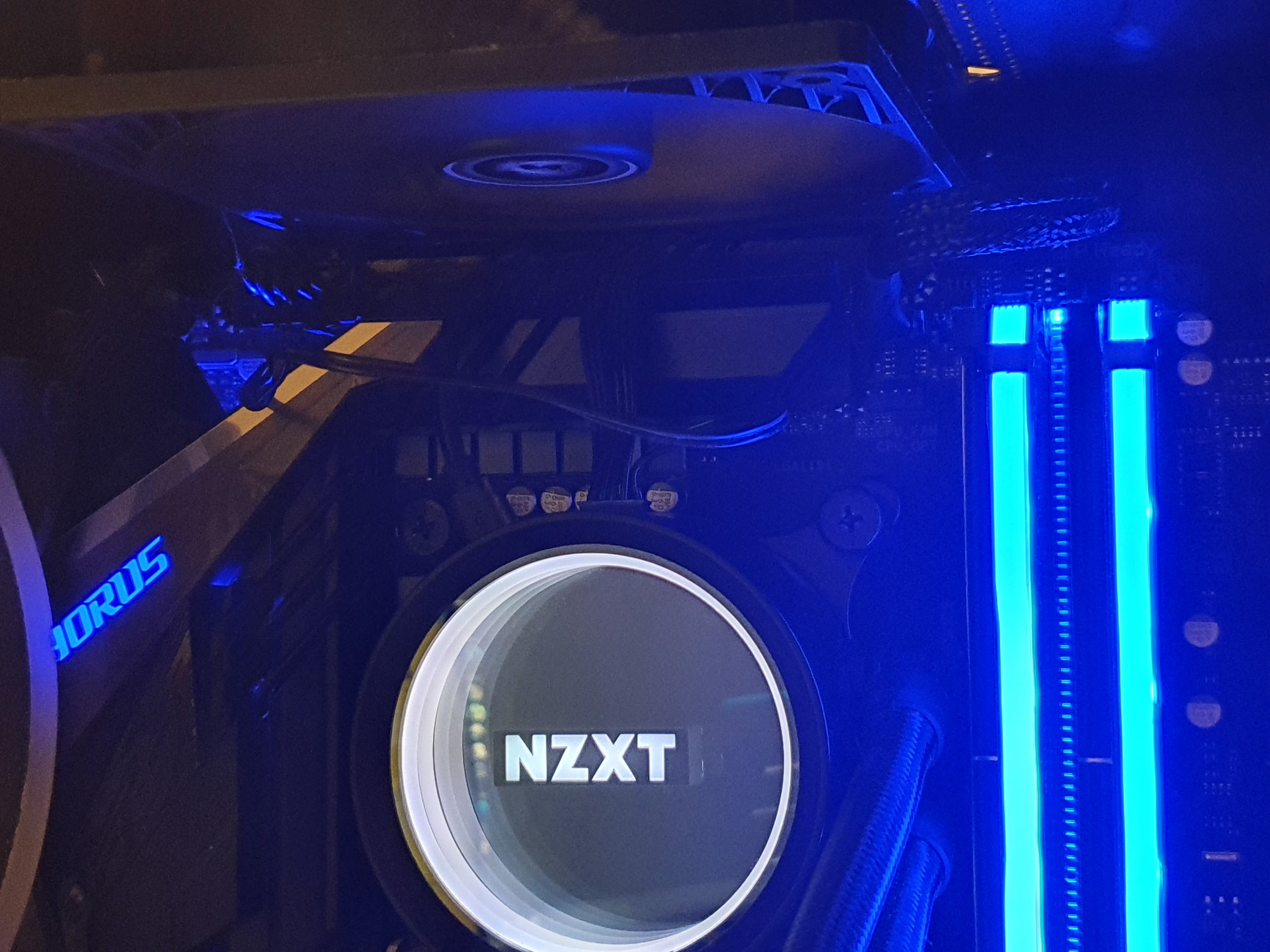

Ich denke eher dass du irgendwas in der Pumpe gegrillt hast ganz am Anfang oder die ab Werk defekt war.
Abgesehen davon sind diese NZXT AIOs IMO der letzte Abfall, einfach weil man auf Software angewiesen ist nur um das Gerät vernünftig regeln zu können und die Software war auch schon viel zu oft verantwortlich für diverse Performance Probleme.
