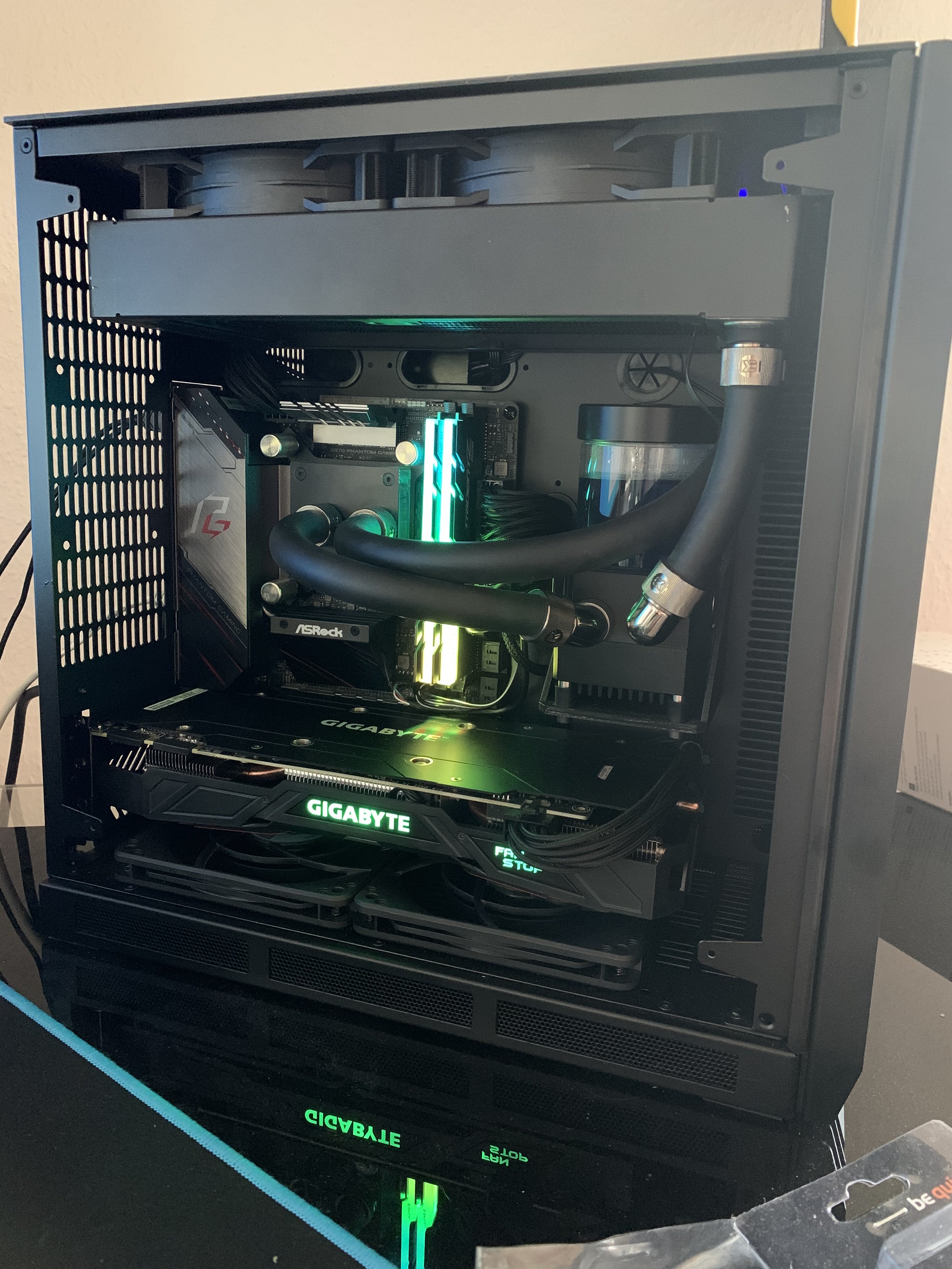

Hallöchen,
Mein Gehäuse wird im Inneren doch etwas wärmer, und wollte euch um Rat bitten :)
Aktuell ziehen die Slim-Lüfter unten (SST-FN124B ) die Luft von unten ins Gehäuse.
Oben wird die Luft von 2 BeQuiet Pure Wings 2 nach aussen Befördert.
Sollte ich vielleicht Push/Pull am Radiator versuchen? oder an der Rückseite des Gehäuses Lüfter anbringen?
System siehe Sig, Gehäuse LianLi PC-Q39G
Grüße
Vorne und hinten könnte nicht schaden. Was von beidem besser is kann ich dir nich sagen ^^
Da die GPU die luft ja quasi nur verwirbelt saugen die oben die wamre luft ab durch den radi. Ob das optimal is?
Würde vorne zwei anbringen. Luft hat ja genug platz zum austreten.

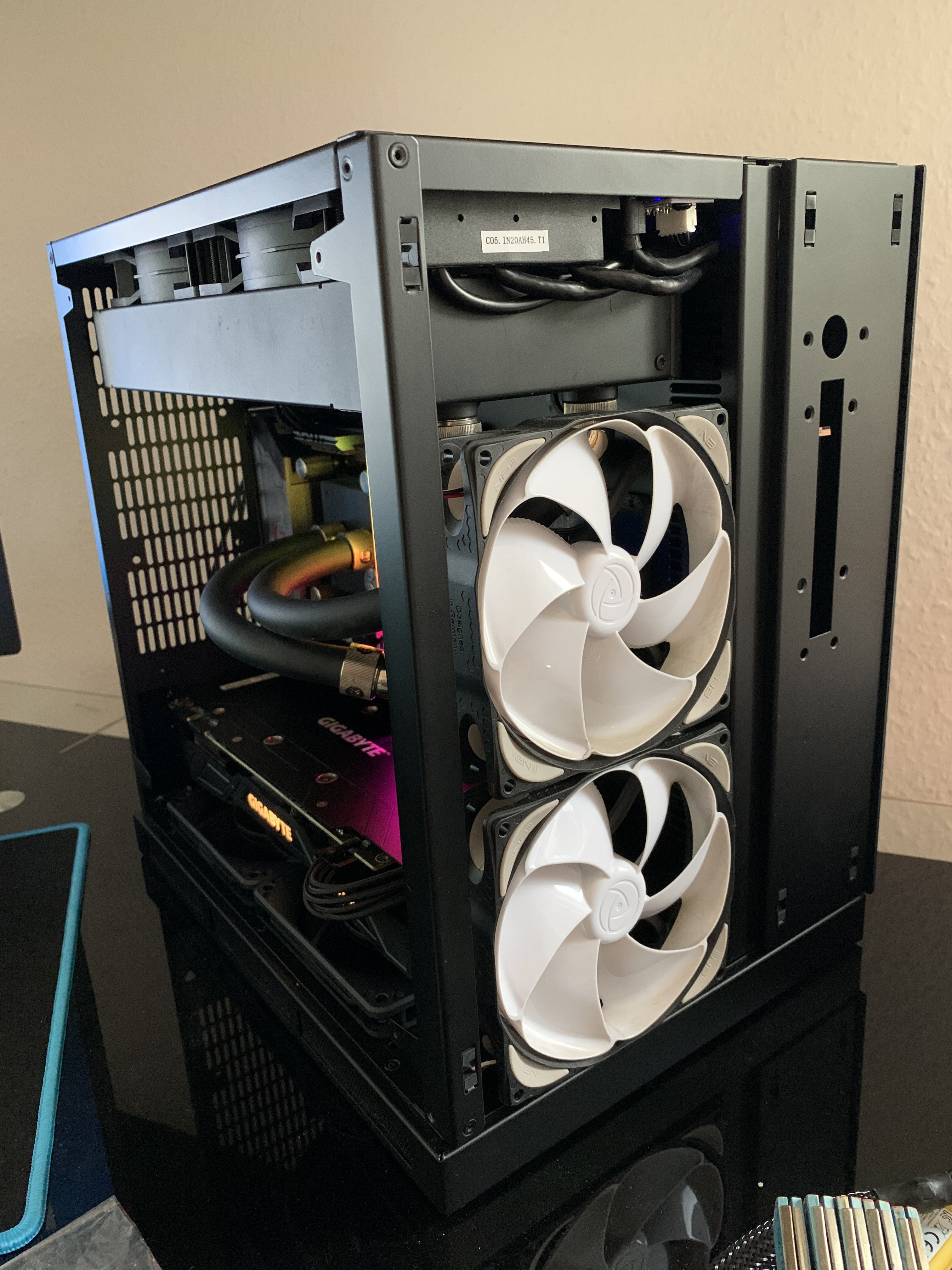

Wie hoch sind denn deine Temps? Ich meine Du hast jetzt nicht die Stromfressende hitzeentwickelnde Hardware und bereits ne Wasserkühlung Plus 4 Lüfter. Wenn ich deinen PC anschaue siehts eher nach Kühlprojekt mit einem bisschen Alibi Pc - Komponenten aus^^
@Haenger Ah sorry, hab ned gesehen das es so ein kleines case ist ^^ hab nur die 4 löcher da im mesh hinten gesehen. Hinten könnte halt auch was bringen. Musst halt mal probieren, die lüfter halt testweise fixieren und gucken ob dir die temps dann besser gefallen.
Die Bohrungen sind eigentlich für eine SSD, aber ich schau mal ob ich einen 80/92mm Lüfter da hab und füge ihn Testweise mit Kabelbindern :daumen:
Der Chipsatz(kühler) ist halt sehr gut unter der Grafikkarte versteckt. Wie sind denn die Lüfter im Boden montiert? Blasen die auf den Chipsatzkühler? Kann man die ggf. verschieben damit dies der Fall ist? Hier wäre es tatsächlich optimal wenn man von vorne Luft in das Gehäuse bekommen könnte...
Hmm das oder halt wirklich mal Push Pull probieren. Könnte auch helfen.
Der Chipsatz ist über der Grafikkarte :cool_alt:
Die Lüfter im Boden saugen Frische Luft in das Gehäuse, bzw direkt auf die Grafikkarte
Wenn die oberen Lüfter am Radi geregelt werden können, mal mit ein paar Umdrehungen mehr probieren.
Ein Ryzen 5 3600 hat 65W TDP. Du kühlst ihn mit einem 45 oder gar 60mm Radiator, welcher sicherlich um die 250W abführen kann. Ich würde lieber die GPU (180W TDP) an den Radiator klemmen. Die CPU könnte mit einem zusätzlichen 120er Radi gekühlt werden wenn Platz vorhanden ist -> Full Loop.
Oder du lässt die CPU über Luft kühlen und es blasen zusätzlich 1-2 Fans Luft rein.
Oder übersehe ich etwas?
edit: wenn es geht sollte die warme Abluft der Radis aus dem Gehäuse geblasen werden.
