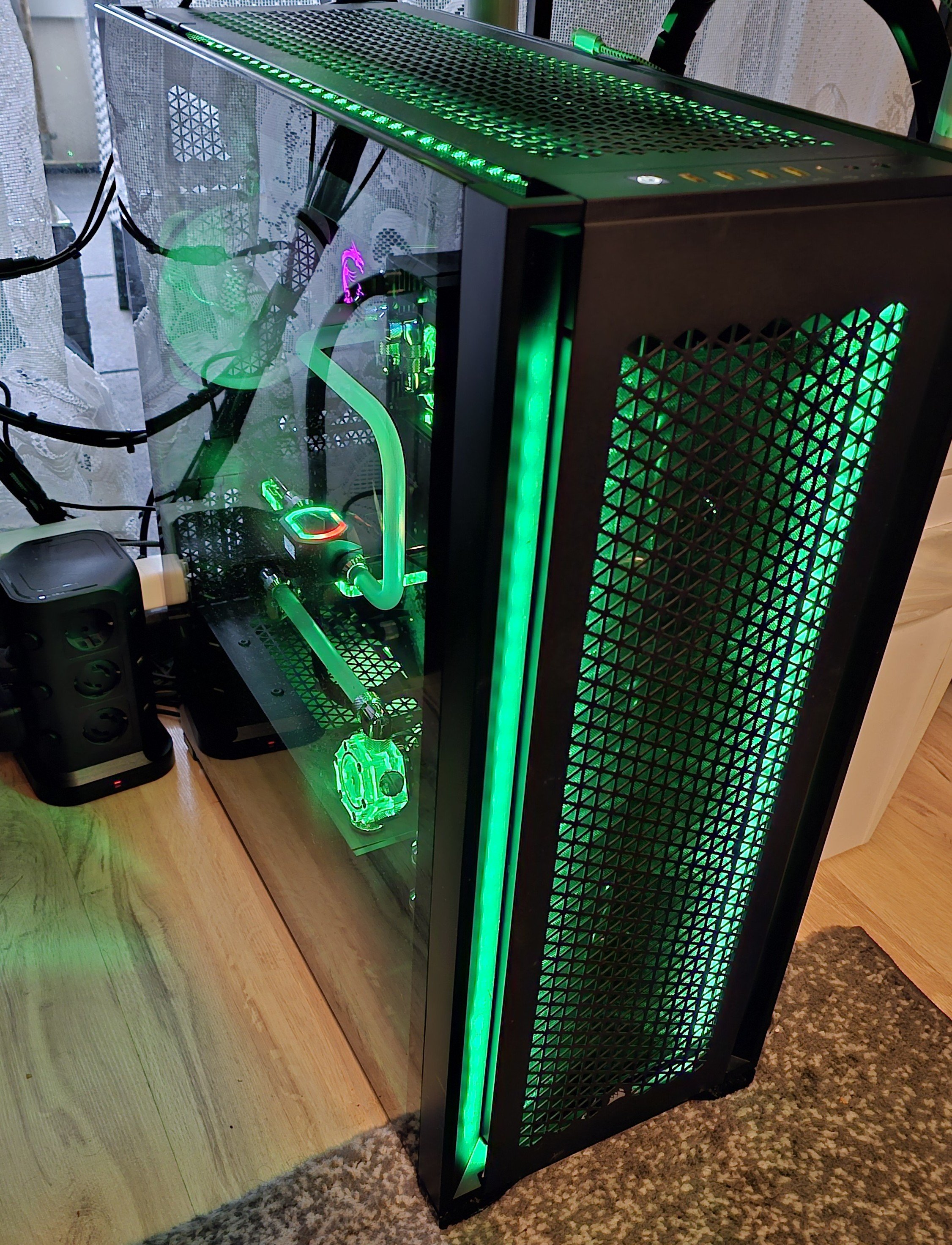

Mein Gehäuse ist oben und vorne komplett durchlocht.
Es ist auch keine Dämmung verbaut.

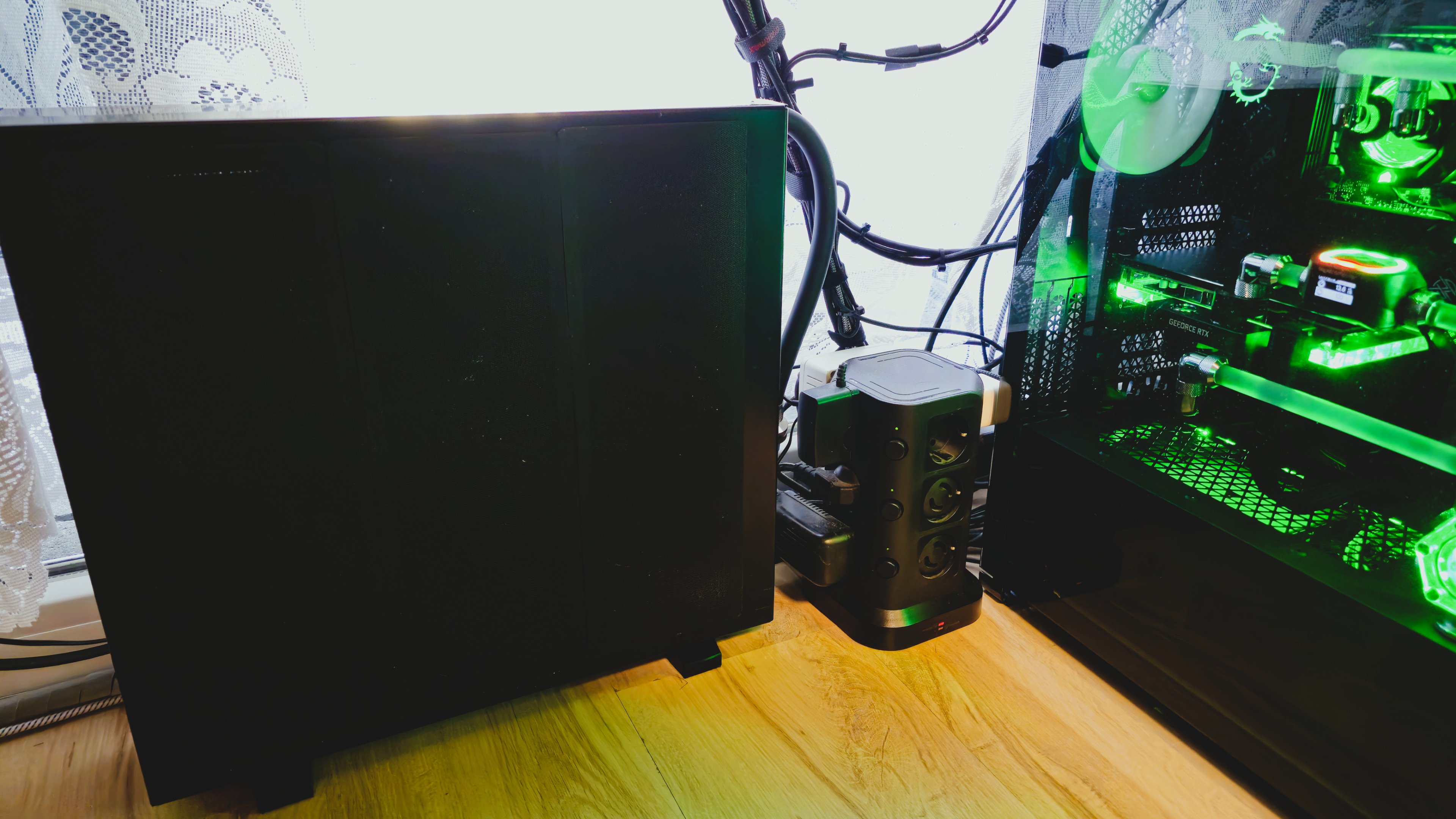

Vorne habe 3x 140 + 2x 120 oben + 1x 140 hinten an Lüfter eingebaut. Extern habe ich noch einen externen Radiator, wo nochmals 9x 120 Lüfter verbaut sind.
Mein Rechner ist selbst mit Last in Gaming komplett lautlos, weil alle meine Lüfter nur zwischen 500 und 600 U/min drehen. Die Kunst hierbei ist nämlich mehr Lüfter verbaut zu haben und dafür niedrige Drehzahlen. Gehäuselüfter mit einem luftgekühlten System müssen auch nicht über 500-600 U/min drehen. Denn alles, was schneller ist, bringt nur geringfügig was, aber erzeugt dann halt auch Geräusche.
