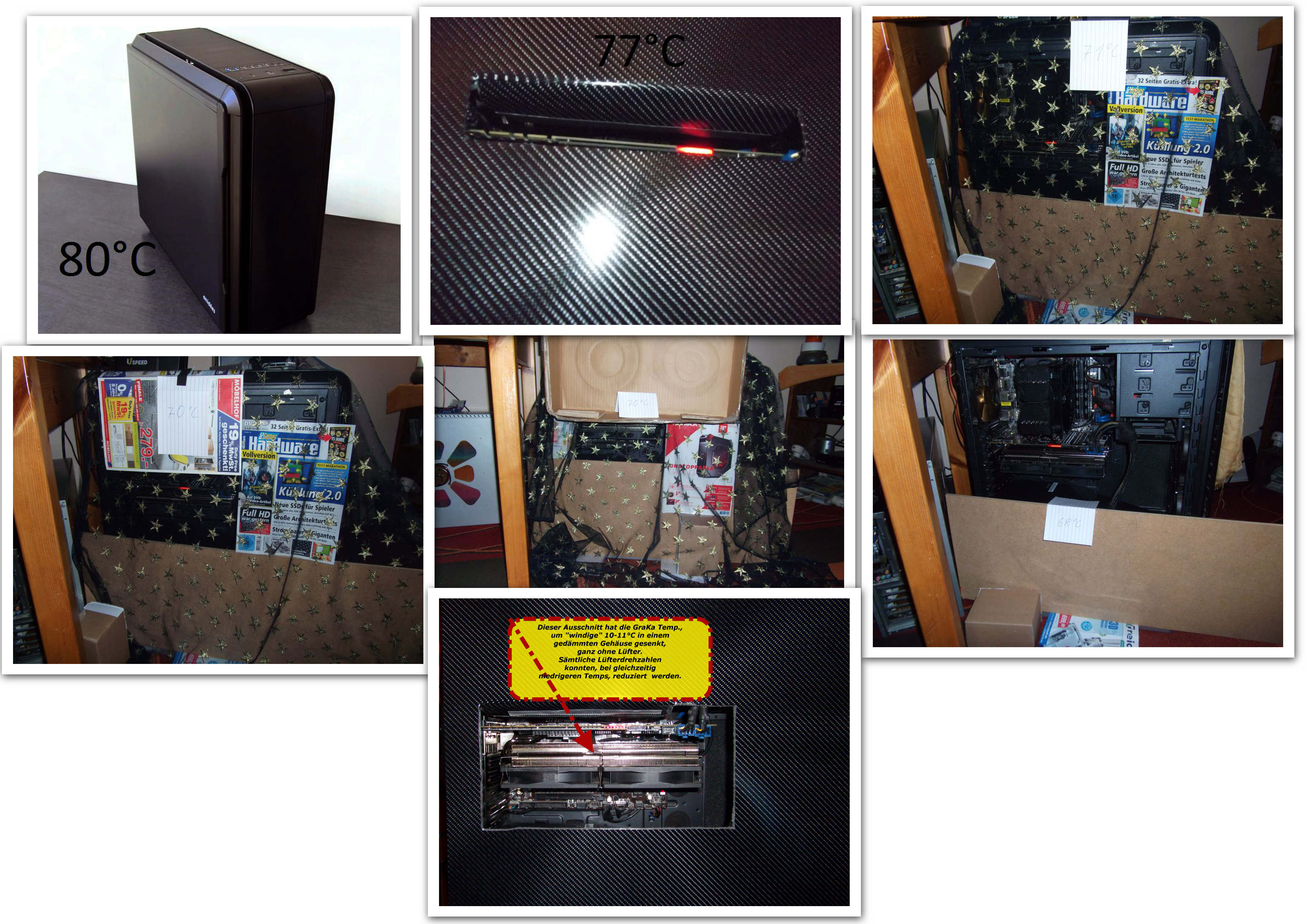

Zuerst mal kommt es auf die GraKa an, oder besser gesagt auf deren Lamellenausrichtung. Die MSI Karten zum Bleistift blasen einen Teil ihrer Abwärme hinten raus, da die Luft nicht ganz ungehindert hinten raus kann schätze ich mal 35-40%. Andere Karten wie die Gamerock haben eine andere Ausrichtung und belassen 100% ihrer Abwärme im Gehäuse, hier geht die Hauptstromrichtung Richtung Board und Seitenwand. Gerade gedämmte Gehäuse bekommen so mit der Zeit eine schöne warme Seitenwand, optimal zum Füße wärmen im Winter :p
Ok dann geht es in diesen Fall entweder um eine Gigabyte 1070 G1 bzw. 1060
Gigabyte lässt alles drin und stellt somit mehr Ansprüche an die Gehäusebelüftung.
Um so größer der Temperaturunterschied ist wenn du die Seitenwand weg lässt, um so schlimmer ist es. Nach 30min Vollast kann da schon was zusammen kommen.
Mal meine Testreihe dazu, die GTX 780 war zu diesem Zweck full OC@1320MHz - Systemverbrauch stieg um ganze 80W dadurch.
