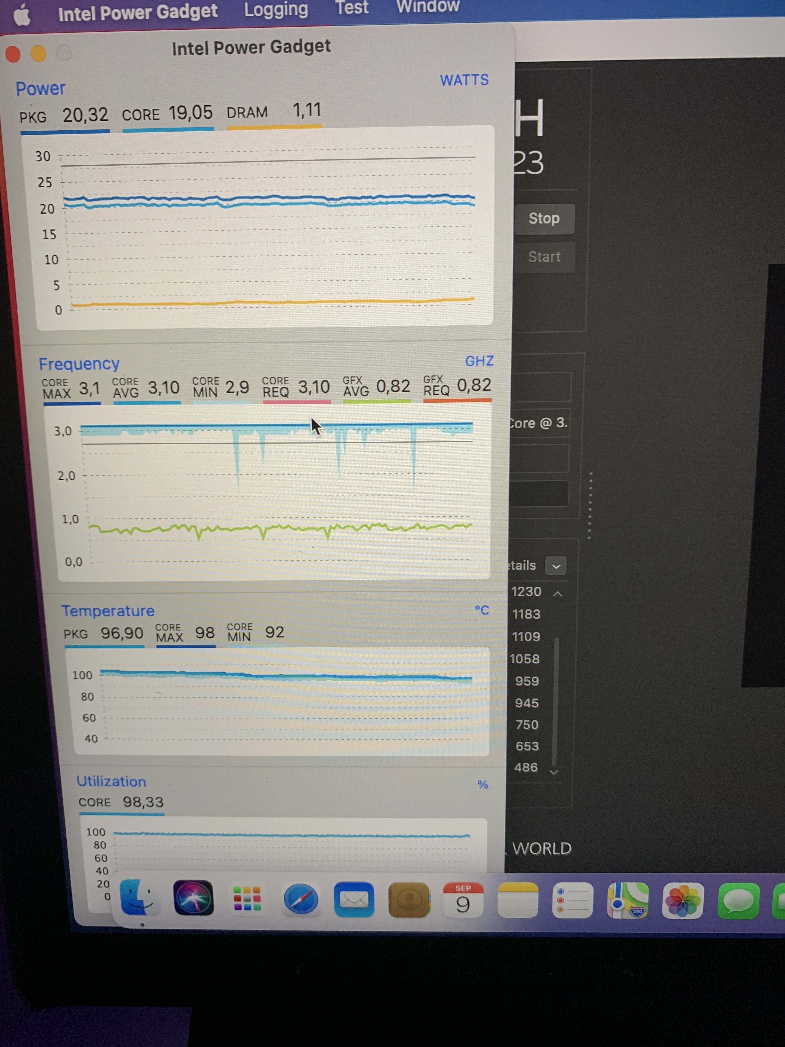

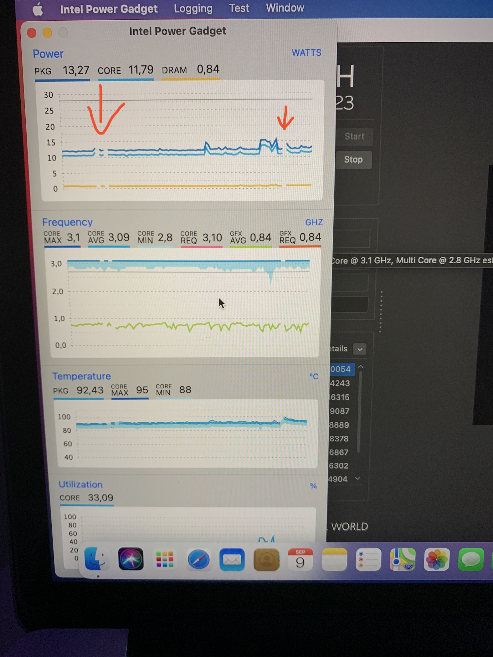

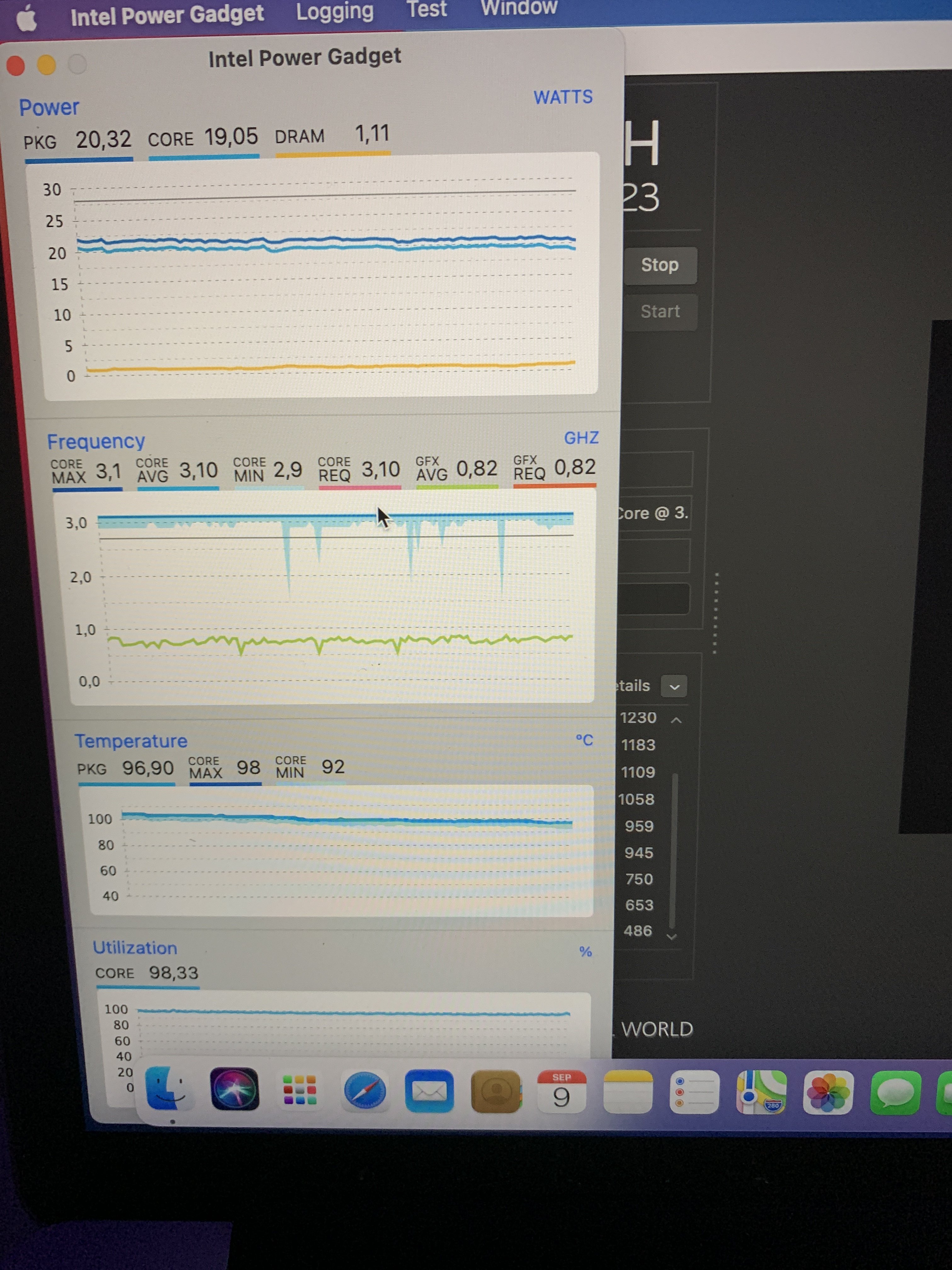

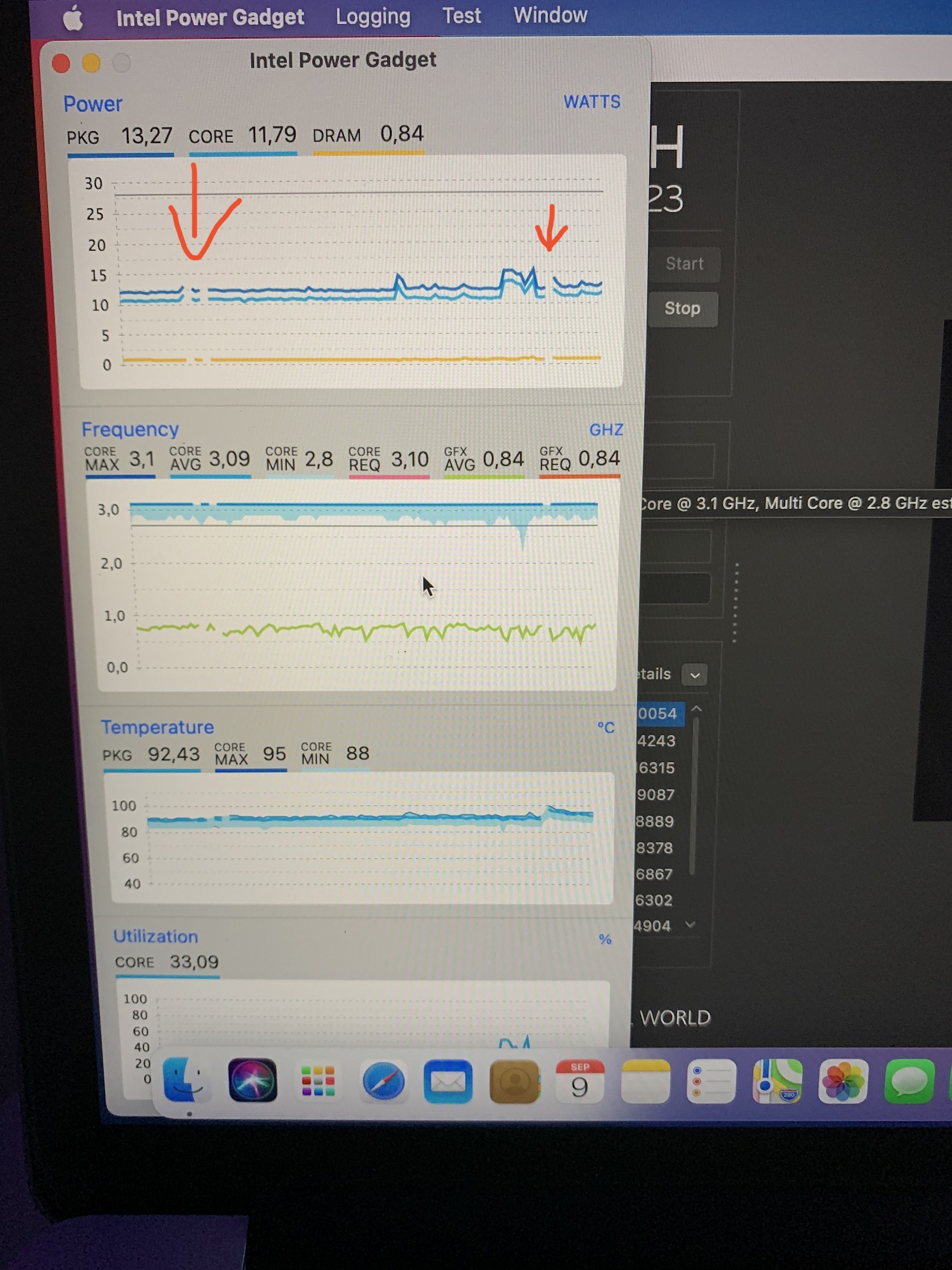

Ich hab jetzt Cinebench mal durchlaufen lassen, und im Singelcore gab es allerdings paar Auffälligkeiten von Einbrüchen und kein Reagieren des MacBooks mehr. Ansonsten Stabil bei 3.1GHz gelaufen.
Multicore völlig Problemlos 99grad Lüfter lief auch mehr an als sonst und dauerhaft Stabile 3,1 GHz und ohne Stocken oder irgendwas ganz sauber.
Singelcore
1x Runtergetaktet die anderen zwei mal wie völlig weg und keine Reaktion.
Multicore alles sauber
Edit: ich glaube auch nicht das es mal gefallen ist es hat Optisch Neuzustand und auch kein Staingate Problem zum Glück.
Das spricht eher dafür, dass es ein Software Problem ist und weniger ein Problem der Kühlung (abgesehen von den Bauart bedingten Kühlungs "Problemen"). Was du noch testen solltest wäre ein längerer MC Benchmark, 1x MC Cinebench ist einfach nicht lang genug (zur Not Prime, die Last ist zwar unrealistisch, aber die Funktionalität testet es trotzdem ausreichen, da darf der Takt dann gerne auch unter 1,8 GHz sinken).
Deine Screens belegen tendenziell (nur der längere Test steht noch aus), dass das Ruckeln nicht vom "Throtteln" kommen kann, da das Gerät zumindest unter CB den Takt nicht wesentlich reduzieren muss.

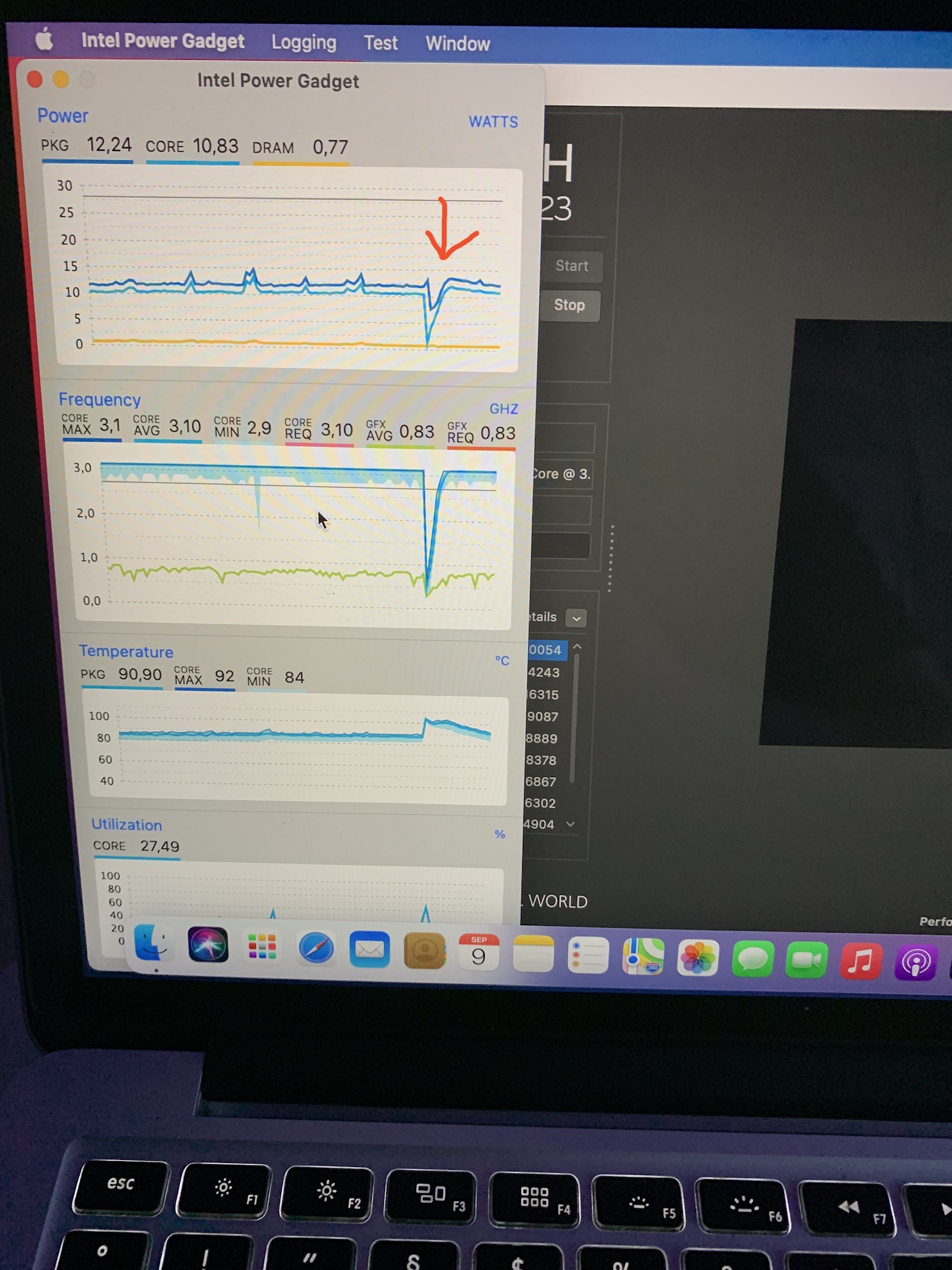

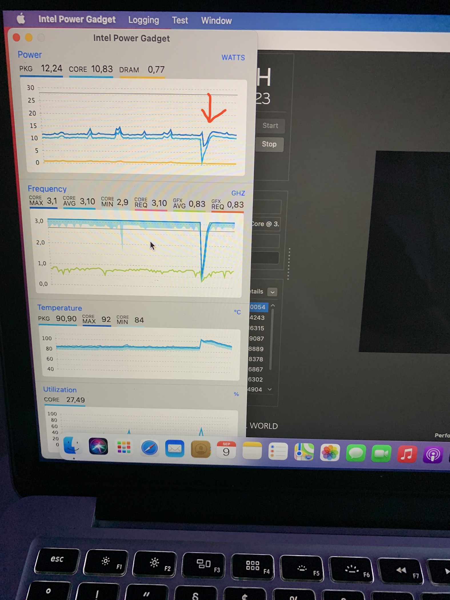

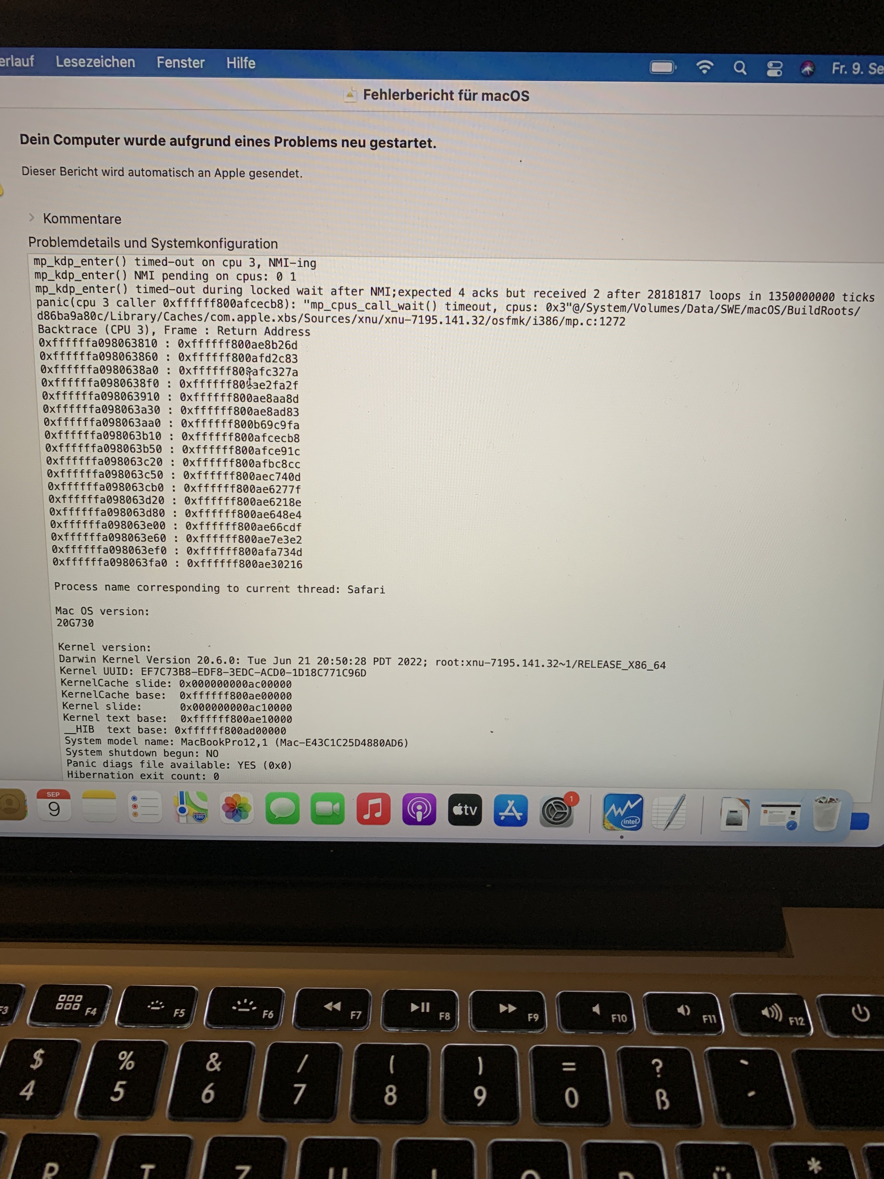

Also Neu aufgesetzt hab ich das ganze nu schon 2 mal ein mal Mojave und nu BigSur, leider alles ohne Erfolg, mir ist grade noch ein anderer Wortlaut eingefallen ich würde es mal als „Einfrieren“ des MacBooks bezeichnen, denn hatte es grade ebend da war es nur grade mal bei um die 80grad aber Drei Programme geöffnet Safari/YouTube und ein Forum, Text Editor und das IntelPowergadet und es kam zum einfrieren auch die Lautsprecher waren wie abgehackt, Standbild auf dem Bildschirm und das Trackpad geht auch nicht in dem Moment.
Ich denke langsam über den Kauf eines anderen Logicboards nach vlt liegt’s daran
Ich hatte mir die Headpipe sehr genau angeschaut aber die war vollkommen in Ordnung

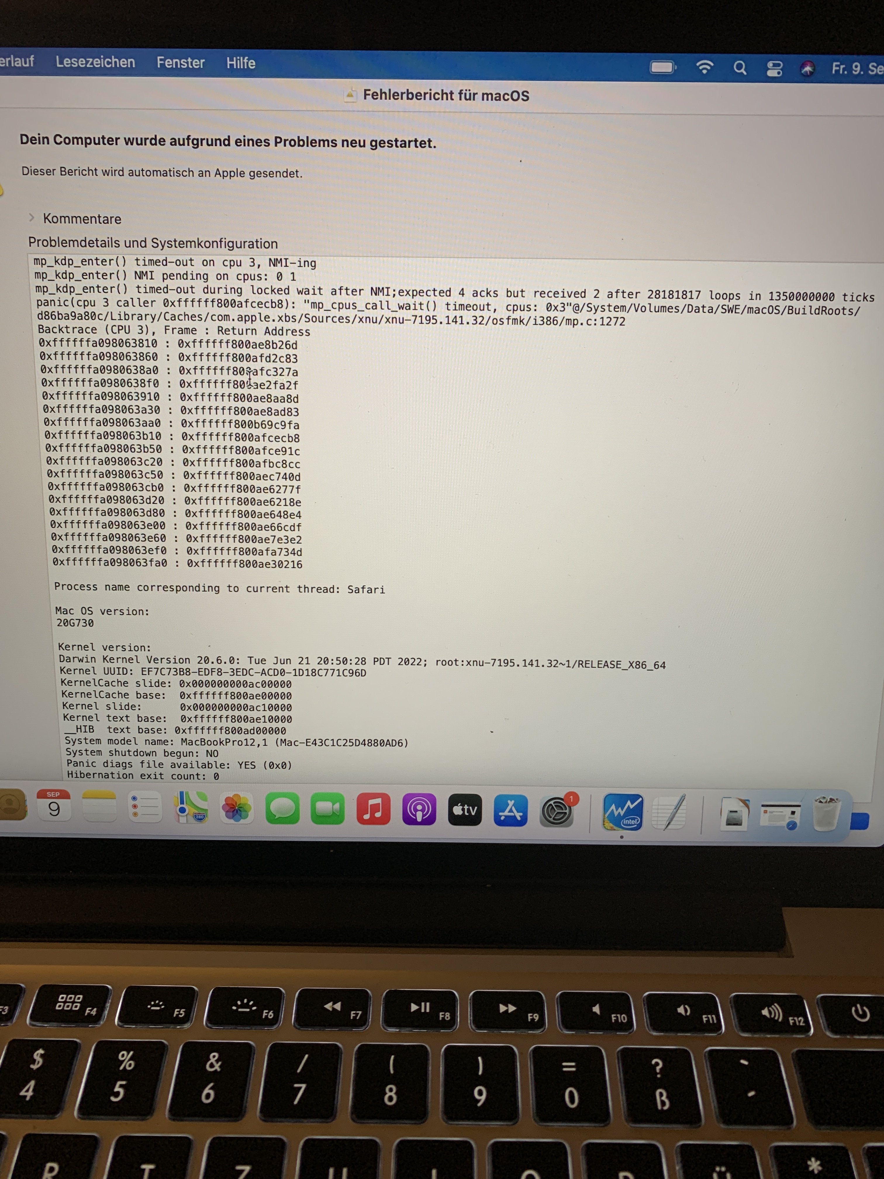

Jetzt ist er grade Eingefroren und Abgestürzt aber dies mal Gab es auch ein Fehlerbericht, vlt kann damit jemand was anfangen, ich würde mal so denke es sieht nach einem CPU Problem aus.
