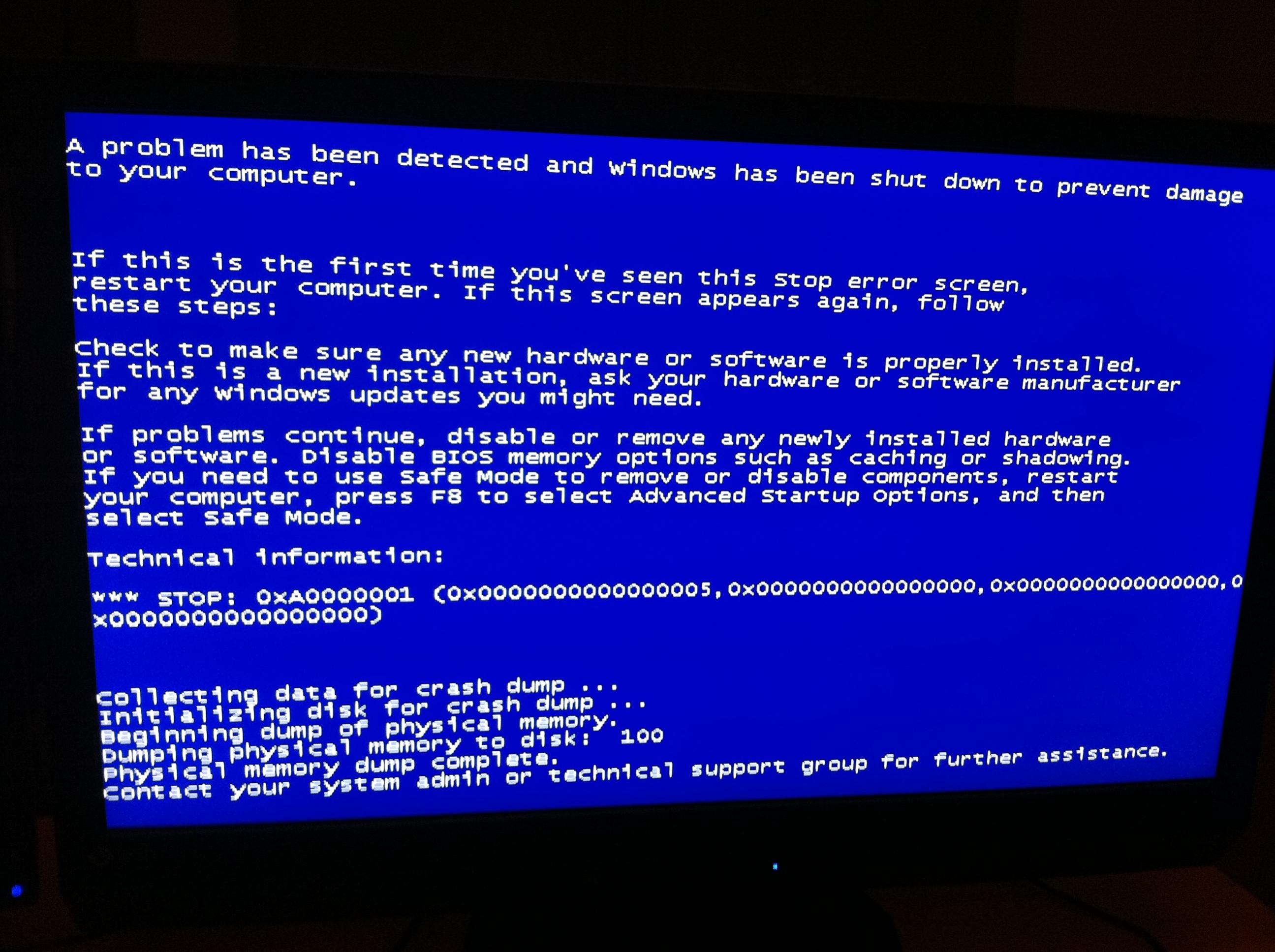

leider brauche ich erneut eure Hilfe. Ich bekam meine Asus Matrix 7970 Ghz nach einem Totalausfall durch eine neue Asus R9 290 ausgetauscht. Ein super Tausch. Anfangs hatte ich mit Lüftergeräuschen Probleme, diese verschwanden mittlerweile. Nun habe ich sie seit einer Woche und konnte seither ung. 10h spielen. In diesen 10h hatte ich zwei Bluescreens während der Idle Zeiten des Spielens. Ich ging also Afk und als ich wiederkam war der Screen da. Die Temperatur und Geräusche sind ok. Der Computer wird normal warm, die Karte liefert korrekte Temperaturwerte, das wärmste war nach 2h (und niedriger Gehäuselüftung) Crysis 3 85°C. Normal hat die Karte super Werte. Ich bin mit der Performance top zufrieden!
Ledier kamen eben mittlerweile schon zwei Bluescreens des angehängten Typs. Ich finde nicht viel darüber im Internet. Windowsprobleme, Treiberprobleme, etc. Eine Geschichte ähnelt meiner, dort hatte auch jemand eine neue GPU und plötzlich diese Thematik. http://www.sevenforums.com/bsod-help-support/300790-bsod-while-playing-any-game-long-short-period-stop-0xa0000001.html
Ich bin nun echt ratlos. Das Problem lässt sich nicht provozieren, nicht direkt nachstellen. Das heißt ich kann es nicht direkt abklären und muss zuwarten. Ich habe keine Ahnung ob ich Garantieanspruch auf Kulanz- bzw. Austauschware habe, dafür kenne ich das Gewährleistungsgesetz zu wenig. Ich könnte den Händler anrufen aber der wird mir wohl empfehlen die Karte wieder einzuschicken was auch nicht in meinem Interesse liegt sofern die Karte diese Probleme nicht häuft. Ich müsste also mehr über den Fehler wissen, wo ich aber über Google nichts drüber finde.

Was bedeutet dieser Bluescreen genau?

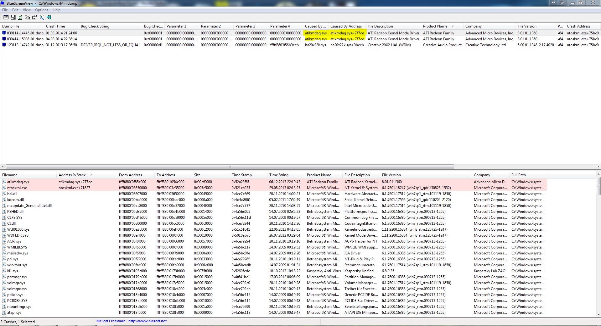

Ich habe nun die Dump-Files ausgewertet und aufgrund der Informationen gegoogelt. Die Dump-Files habe ich am Posting angehängt. Man findet einiges und jeder verweist auf eine andere Baustelle. Grundsätzlich könnte jeder Treiber schuld sein. Das Netzteil, die Grafikkarte und der RAM wären die wahrscheinlichsten Komponenten.

Es scheint als würde es nicht am Soundtreiber liegen. Ich habe vorhin den Minidump ausgewertet, dieser verweist auf den ATI Treiber.
Mfg

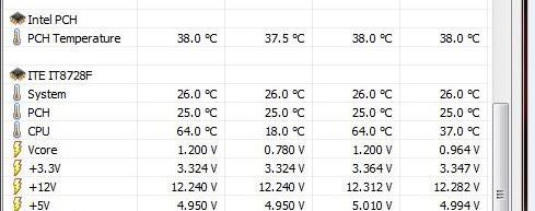

Mit HWinfo64 mal das Netzteil unter Last/Idle checken (12V Schiene sollte nicht nur 11,5 liefern z.B.)
mal einen Screen posten von GPUz (Last/Idle) wo der VCore zu sehen ist. Wenn der Graph im Idle hohe Sprünge hat, stimmt was mit der Spannungsversorgung nicht.

Ladt Dir doch einfach mal HWInfo64 herunter ,und überprüfe die Auslastung der einzelnen Schienen unter Idle /Last 12/5/3,3V sollten möglichst nie unter dem eigentlichen Wert sein.Powertarget sollte auch mit dem CCC gehen,bzw. diversen Tools AB/Trixx usw.
Powertarget/VCore heraufsetzen kann helfen und hat auch definitiv bei div. Karten funktionert.Wenn das das Allzweckmittel wäre ,hätten das auch die Hersteller im Griff......von daher :freak:
Bei mir wie gesagt ,war das im Idle ähnlich bis hin zu wenn ich den Rechner startete die Karte wie in einem Kaltstart/Stromsparmodus war(Maushänger/leichte Artefakte) Erst nach kurzem Start von BF (nur kurz in den Ladescreen -raus) Alles wieder wie es sein sollte....
