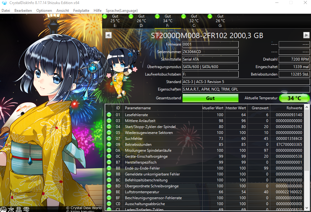

Die HDD ist in Ordnung? Du könntest mal deren Smartwerte mit Crystal Disk Info prüfen.
Alles im Grünen, keine Fehler.

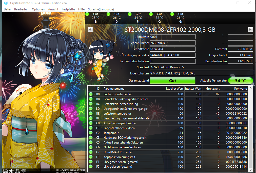

PS: Ich habe Mal zwei Fotos hochgeladen, zeigt die 2TB HDD. Sieht doch soweit gut aus oder?
