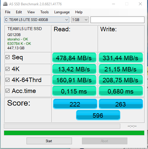

Deshalb habe ich Windows 10 neu installiert und folgende Wert bekommen (Die immer noch komisch sind):
Belegung der Platte zum Testzeitpunkt: ~21%
2. Durchlauf:
2. Durchlauf :
3. Durchlauf:

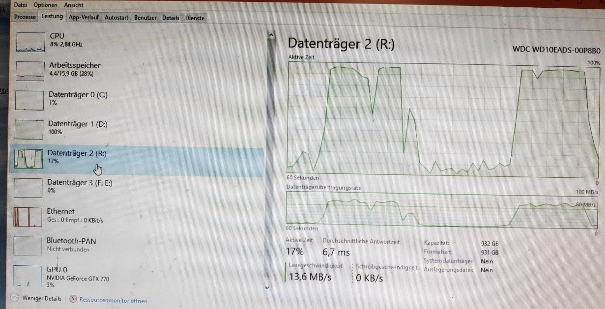

Hier ein Bild eines Tests. Die SSd war hier nicht die Systemplatte . Man sieht, dass die SSD mit 100% ausgelastet ist und die HDD sich langweilt.
Während der Durchläufe war nur Firefox, der Taskmanager und die Benchmark Tools in Verwendung.
