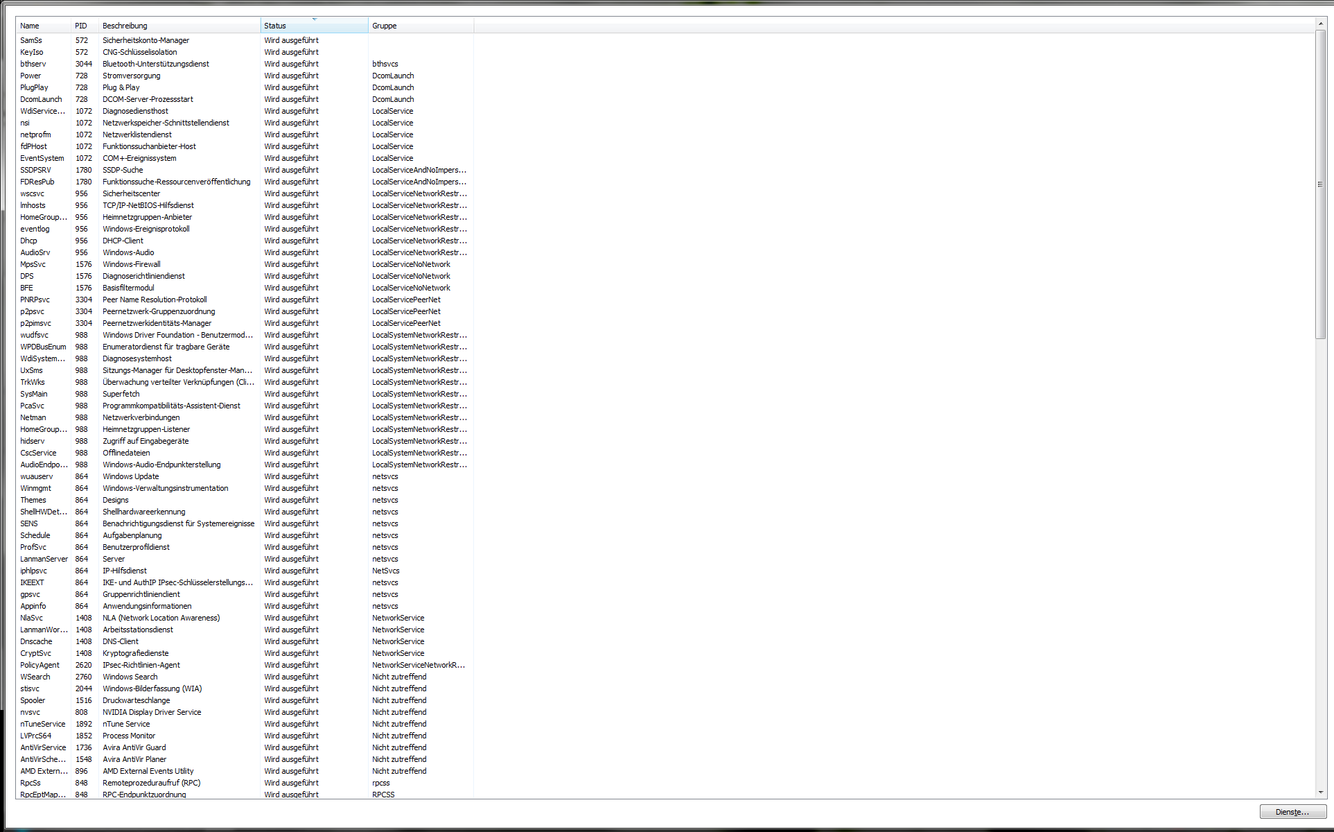

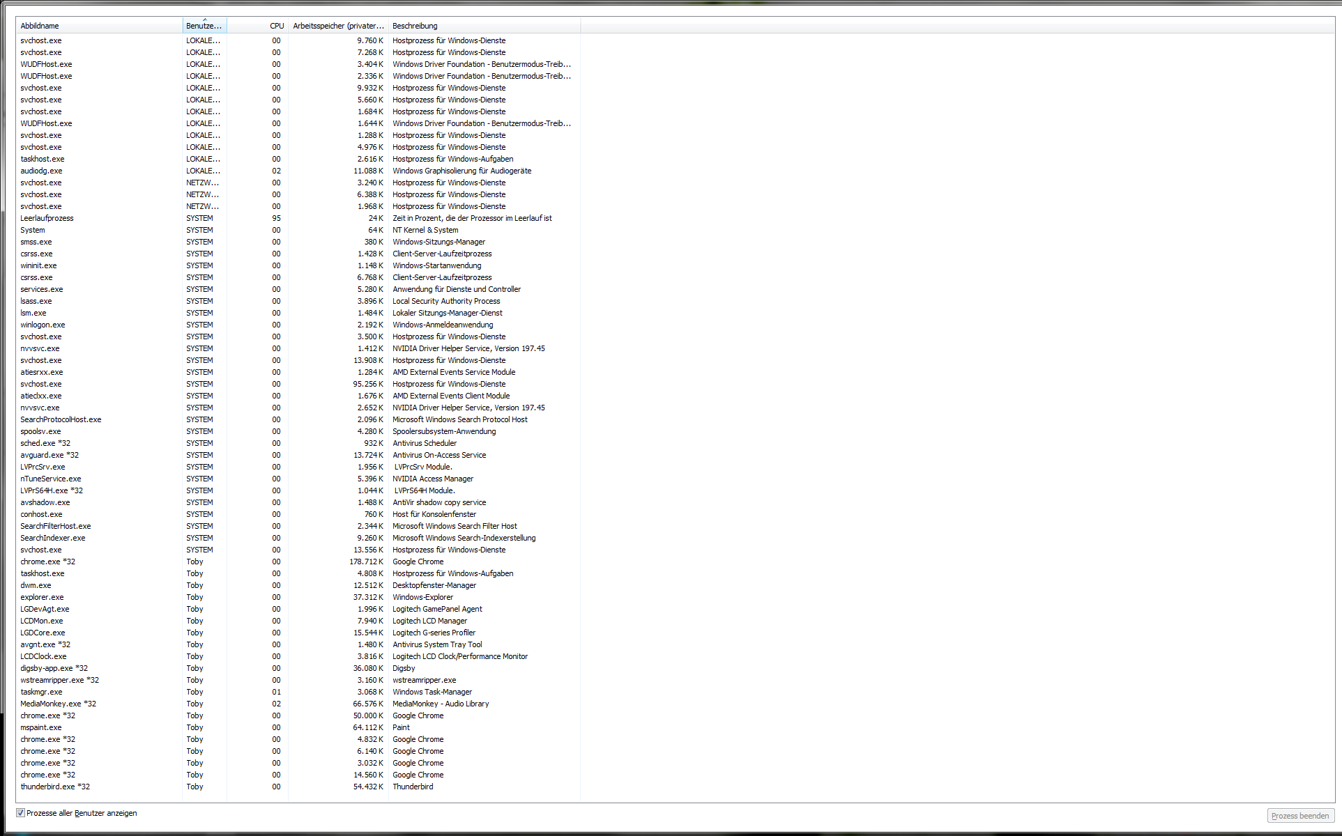

So im Anhang eine Liste mit allen gestarteten Diensten (Windows Defender fehtl da, wollte kein Screeni für den einen Dienst machen) und alle laufenden Prozesse.

die dienste sehen soweit gut aus, ist dieser ntune service überhaupt noch nötig? meine mal gelesen zu haben, dass das jetzt anderweitig geregelt wird.
im zweiten bild laufen viele gleichzeitig. vielleicht muss irgendein dienst beendet werden oder wartet auf rückmeldung die dann das komplette system verlangsamt.
