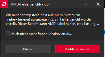

habe mir vor ein paar wochen einen Pc zusammengebaut und habe ein Problem.
Das Problem ist das der Pc öfters beim öffnen einer App oder eines Videos oder einfach so plötzlich für zwei Sekunden kein Bild mehr ausgibt.
Pc:
Amd Ryzen 7 3700x
Amd Radeon 5600 xt
B550-M
Von der Amd Software ist die Meldung gekommen: "Treiber timeout".
Hebe auch schon bei Amd das Problem gemeldet, von Amd kommt aber nichts zurück.
Habe am Anfang gedacht es liegt an der Amd Software also hab ich nur den Treiber ohne die Software installiert und es ist nicht mehr so häufig abgestürzt.
Es stürzt aber immer noch ab...

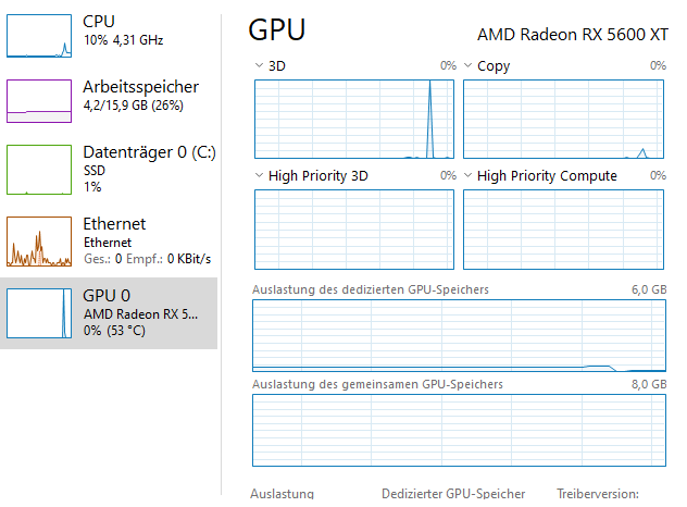

Das ganze sieht dann im Taskmanager so aus (Anhang)
Meistens gibt es gar keine Nachricht was passiert ist manchmal aber gibt es die Nachricht "Der Zugriff aud Grafikhardware wurde für die Anwendung blockiert.
Kennt sich da jemand aus und kann mir weiterhelfen?
Danke schon mal im vorraus
Lg Jakob

jakob_ schrieb:
Pc:
Amd Ryzen 7 3700x
Amd Radeon 5600 xt
B550-M
B550-M => Welcher Hersteller und welches Modell genau? Die Google-Suche spuckt mehrere Treffer aus.
BIOS aktuell? - aktuelles BIOS könnte besser für die verwendete Grafikkarte geeignet sein.
Wurden die passenden Chipsatztreiber für das Mainboard installiert?
Welches Netzteil ist verbaut (Hersteller und Modell)?
Danke für die Antwort.
Habe mal Bios und chipsatz update gemacht funktioniert bis jetzt einwandfrei.
Ich denke das war das problem.
Wenn nicht melde ich mich nochmal.
Danke Für die Hilfe.
Lg Jakob
