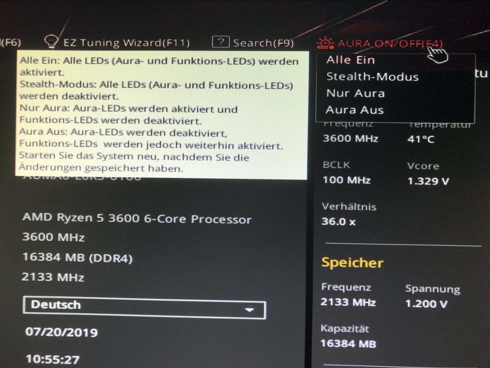

Lassen sich wenigstens die LEDs vom Mainboard steuern? (bei manchen ROG Strix MB rutscht manchmal ein kleiner Stecker ab, der sich unter einer Blende befindet - wäre vielleicht ein Garantiefall). Im Bios sollte man die LED Version sehen können, wie auf diesem Bild.
Ansonsten unbedingt die neueste Aura-Sync Version von der Homepage verwenden.

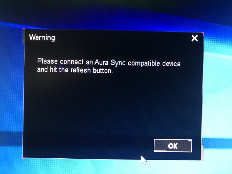

Die RGB selbst funktioniert,nur kann ich es nicht über Windows mit Aura Tool steuern.
Er findet kein Hardware die er steuern kann.

Ja prüfe bitte ob die LED im Bios angezeigt wird (LED_EC Version). Genau da könnte der Hund begraben liegen wenn das fehlte.
ist vorhanden (siehe Bild oben im ersten Beitrag).
Ich muss nochmal die Anschlüsse am MB prüfen, glaube hier liegt das Problem.

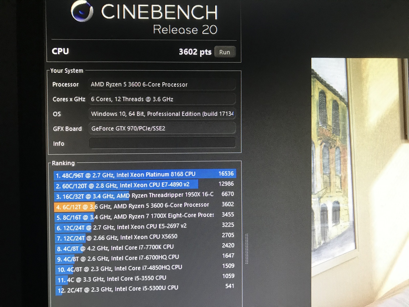

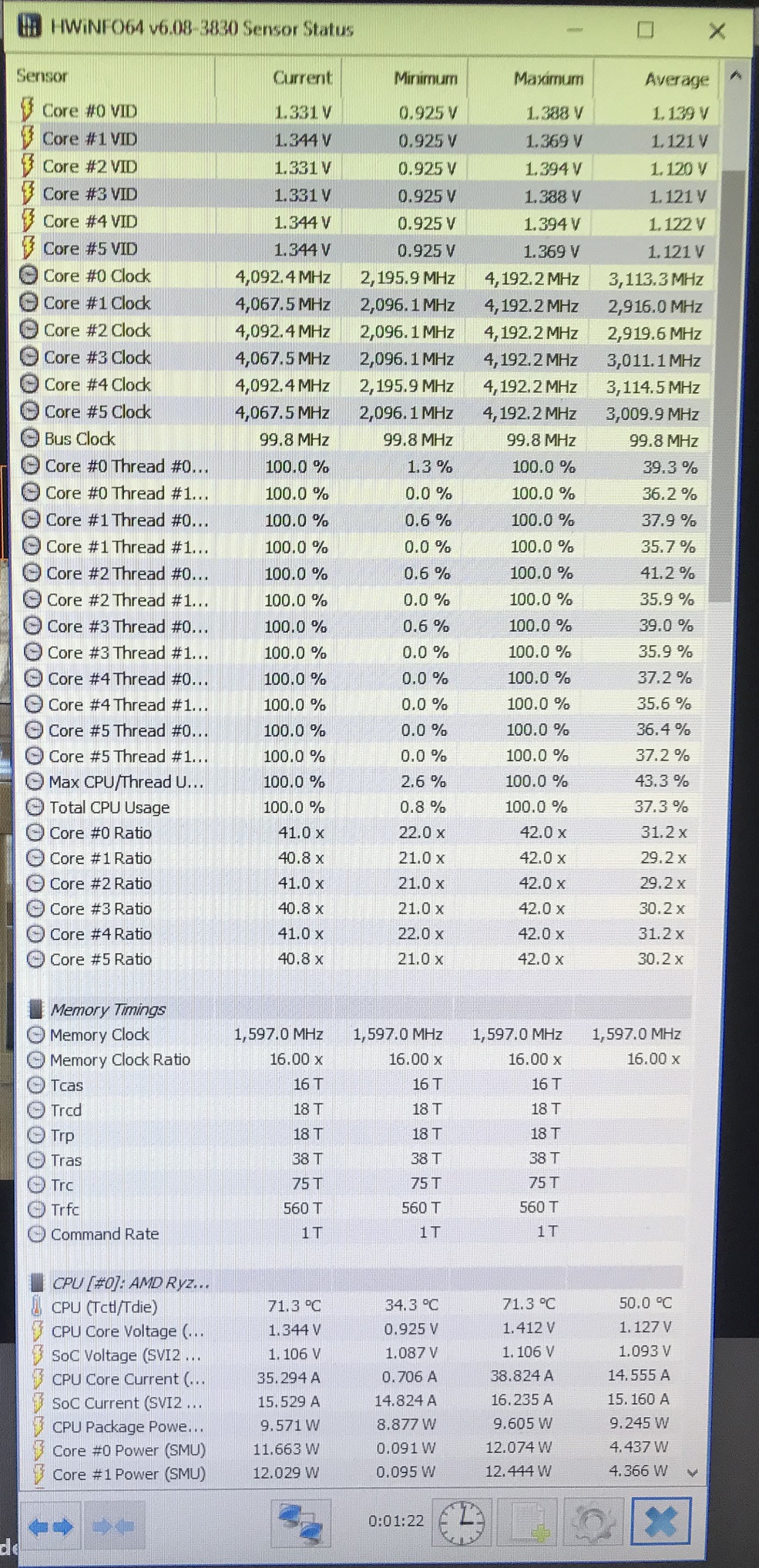

Die CPU Temperatur geht bei Cinebench sehr schnell auf 73°C hoch und dann wieder auf 34°C herunter.
Sind das gute Werte ?

Dann müsstest du aber wenigstens die LEDs des MB steuern können. Könnte auch sein, dass das neue BIOS noch nicht Aura Sync Kompatibel ist. Aber das löst sich, Hauptsache es liegt kein Schaden vor. 👍
802002
Diese Meldung erscheint wenn ich Aura starte.

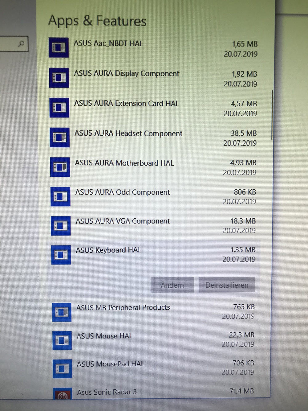

ich habe Aura deinstalliert aber es sind noch weitere Geistertreiber auf dem System
vorhanden, kann die aber nicht deinstallieren, da sie Grau hinterlegt sind.
802018
wie bekomme ich die weg ?
Suphi
Die aktuelle Aura Sync Software saugen und das Setup starten. Ist Aura Sync bereits installiert, sollte sie alles deinstallieren. Dann neu installieren.
Sollte die aktuelle Software nicht laufen, könntest du noch die hier empfohlene Version ausprobieren.
(Bei mir tut's nur die, habe aber auch ein älteres MB).
https://rog.asus.com/forum/showthread.php?101543-SOFTWARE-AURA-Sync-RGB

Mit der Version : 1.06.17 von deinem Link, läuft alles ohne Probleme !
Warum die von der Webseite nicht funktioniert, ist mir ein Rätsel.
