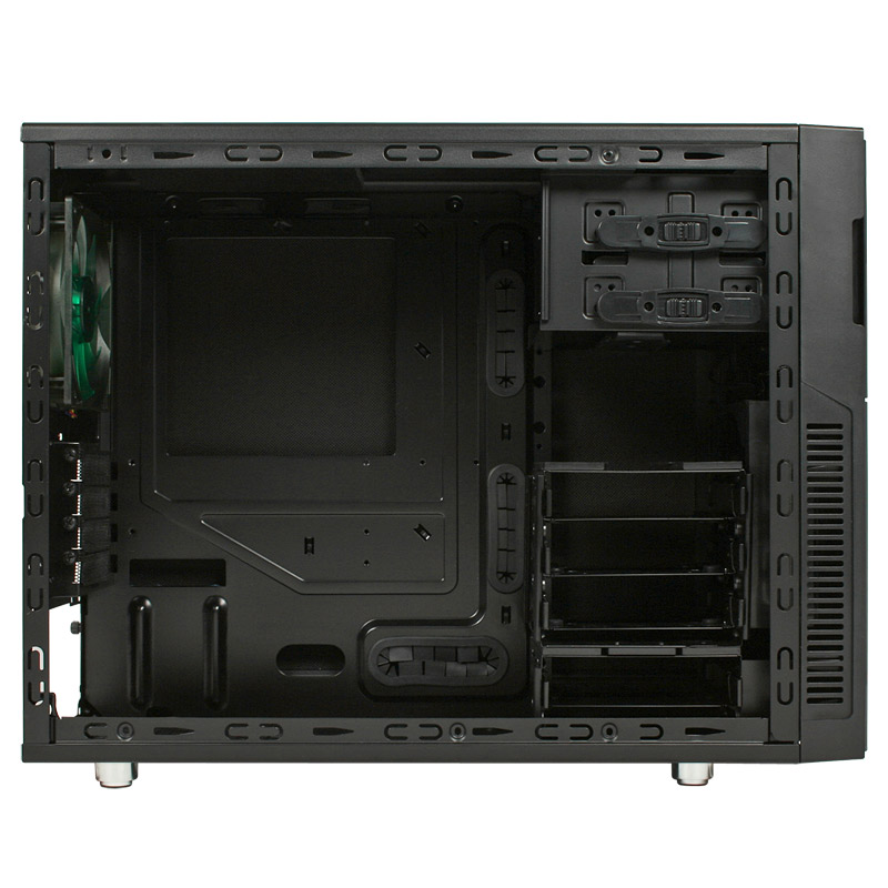

Das Deep Silence 4 hat aber nur Platz bis 265mm, das is doch zu wenig für die Powercolor und die Sapphire
Da muss der mittlere Teil des HDD Käfigs ausgebaut werden. Grafikkarten: bis max. 265mm (395mm ohne HDD-Käfig) ;)
Dann passen die GPUs hinein.
Ja sicher reicht der, warum auch nicht? :)
