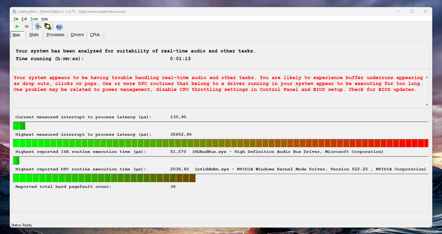

mal mit latencymon gucken, was da so reingrätscht? (dpc latency)
So würde es z.B. ganz ok aussehen:
Sollteste da z.b. den nvidia display treiber sehen, der Dir die Balken schön rot macht und z.b. 14ms!!** Latenz verursacht, dann kann man da mal drüber sprechen..
** schonmal so gesehen auf nem frisch (clean) installierten windows
Reaktionen: Alex_Zockt02

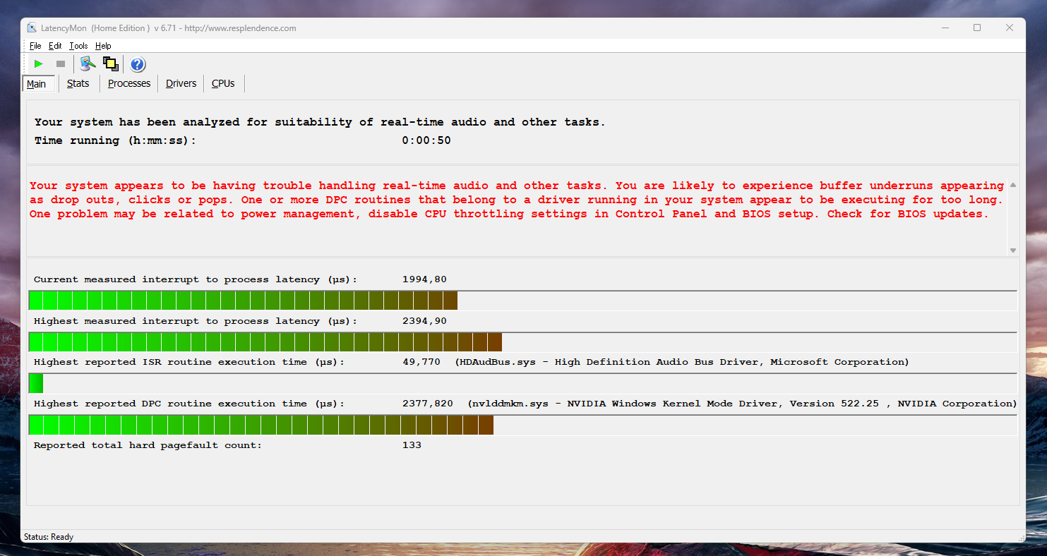

so siehts bei mir aus..
Kommt das also vom Audio Treiber oder wie?

debloate doch mal den nvidia-treiber (z.b. mit nvslimmer, oder) so und dann guckste nochmal.
(Bisher unbemerktes, instabiles) OC/UV usw. sollteste natürlich ausschliessen, sonst kommste nie auf nen grünen Zweig.
Des weiteren Energiesparplan nicht auf "Ausbalanciert" stellen, das "versaut" auch schon die Latenz.
Höchstleistung ist erstmal angesagt, wenn Du die Latenz optimieren willst.

Naja, der Nvidia Treiber ist auch schon bei "2000us", "1000us" wäre grenzwertig, aber noch ok.
Und dann oben die 35,6ms(!!) die müssen ja irgendwo her kommen. Kannst ja oben mal die Reiter durchklicken, ob Du schlauer wirst.. ansonsten würde ich erstmal behaupten , daß Du Dein UV gar nicht weiter testen brauchst.. ist ja jetzt schon kacke..
Audio-Treiber haste für digital den von microsoft drauf, nicht den von nvidia. Vielleicht mal den von nvidia draufmachen, ist bei grafiktreiber mit dabei, wird eigentlich auch immer mitinstalliert. (Oder abschalten. Bist ja eh analog unterwegs.) Sollte aber eigentlich auch nicht der Auslöser sein. Auch der ms-treiber muss laufen. Und das tut er ja auch mit 51us. Der ist nicht der Blocker.

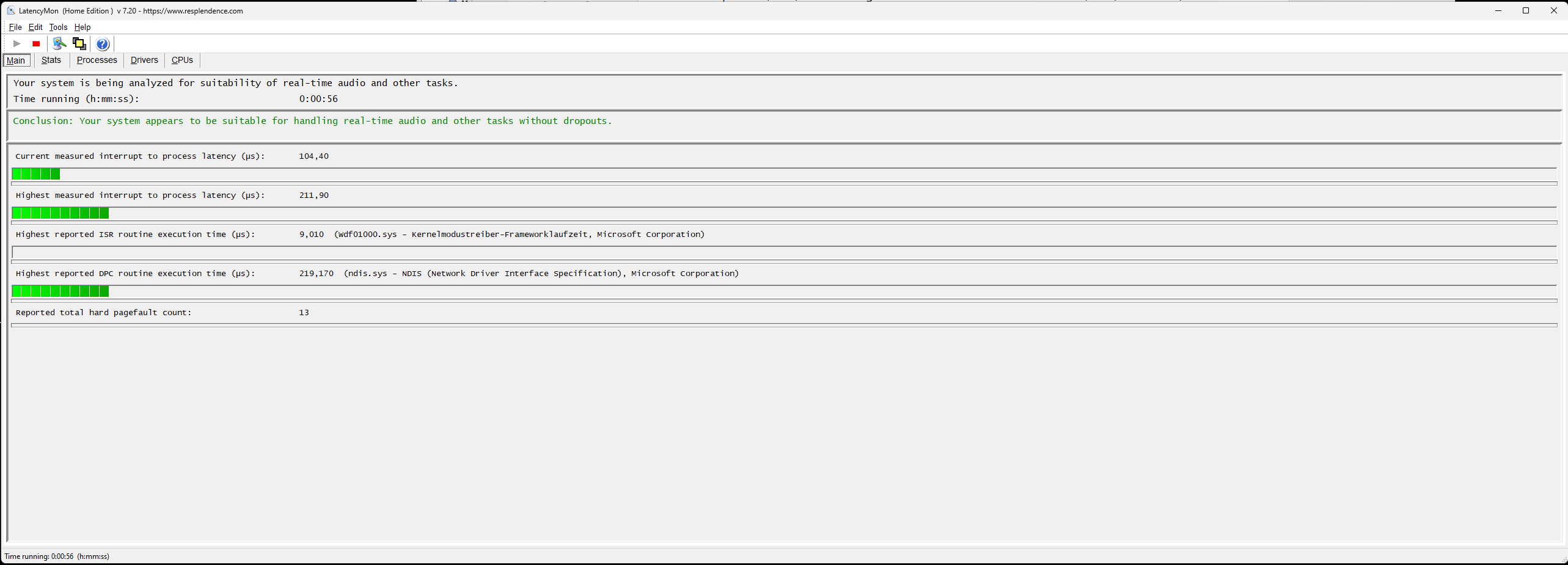

Habe die Windows Arbeitsspeicheranalyse mal durchführen lassen und hat nichts gefunden. Habe nun mal das Profil rausgenommen vom Ram und auf Auto gestellt und selber auf 3200mhz sowie FCLK auf 1600mhz gestellt. Nun hat der Ram aber nicht mehr CL16 sondern CL22 macht das einen großen Unterschied fürs zocken?
Nun sieht es so aus...
Der Nvidia-Treiber ist immer noch bei 2000 us.. nicht einfach ignorieren. Wie das weg geht, habe ich ja oben schon gesagt. Und das Werkzeug zum Ablesen der Verbesserung haste auch schon.. mach doch mal.

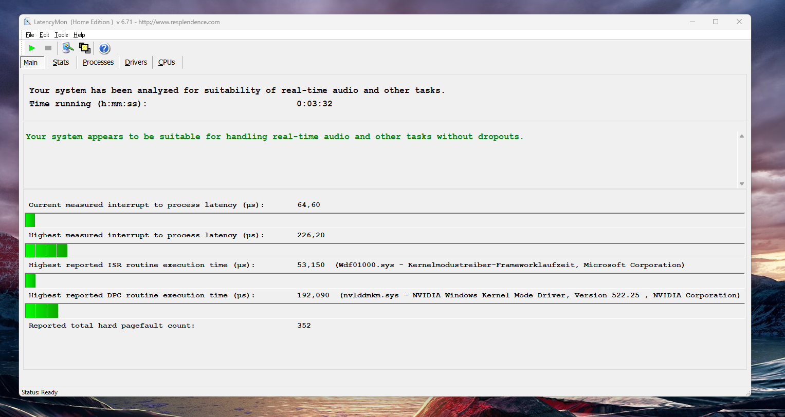

Habe nun per DDU alles deinstallieren lassen und dann Debloated und nur die Sachen drauf gemacht die ich brauche und nachträglich noch Geforce Experience.
Bisher muss ich sagen läuft alles seit einer Stunde ohne Ruckler, hoffentlich bleibt das so. Dann lag es immer wohl am Nvidia treiber selber anscheinend.
Das Ergebniss auf dem Bild ist ja nun gut oder?

Danke erstmal. Das Problem ist so gut wie gelöst nun endlich und es lag anscheinend immer am Nvidia treiber. Leider habe ich einen Punkt nun festgestellt, denn die GPU taktet nun egal ob mit oder ohne UV im Desktop mit etwas über doppelt so viel Watt. Vorher waren es immer 25 Watt im Idle und nun 60 Watt. Das ist doch auch komisch, eine Idee wie man das wieder ändern kann?
Ich habe lediglich mit DDU den alten entfernt, neugestartet, den neuen Debloated Treiber mit so wenig wie möglich drauf gemacht, nachträglich noch Experience einzelnd und das wars.
