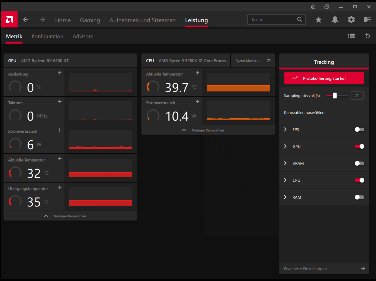

Desktop, "fast idle", während ich gerade diese Nachricht schreibe.. (Teamspeak aktiv und bin wo eingelogged, Firefox an)
1. Monitor: an mit 3440x1440@100hz freesync aktiv
2. Monitor (4k, 60hz): gerade aus adaptiv sync möglich, aber Monitor wird nie für gaming genutzt.. gehen halt nur 60hz und ist nur 16:9
3. "Monitor": AV-Receiver ohne Monitor, ist aber gerade aus
Nimm es mir net übel aber AMD GPU mit Nvidia GPU zu vergleichen ist wie Äpfel mit Birnen, zwei völlig verschiedene Grafikkarten mit völlig anderen Treibern. Man kann auch kein Android Problem lösen indem man mit einem iPhone ankommt. Ist ja schön und gut bei dir, ich hab herausgefunden woran es lag, an einer Treiber einstellung, nun läuft alles und zieht sogar nicht mal mehr mehr Strom.
